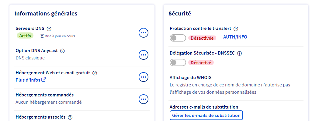

Tout semble être configuré correctement, Multisite / DNS / FTP… La seule irrégularité que j'ai trouvée est celle-ci :

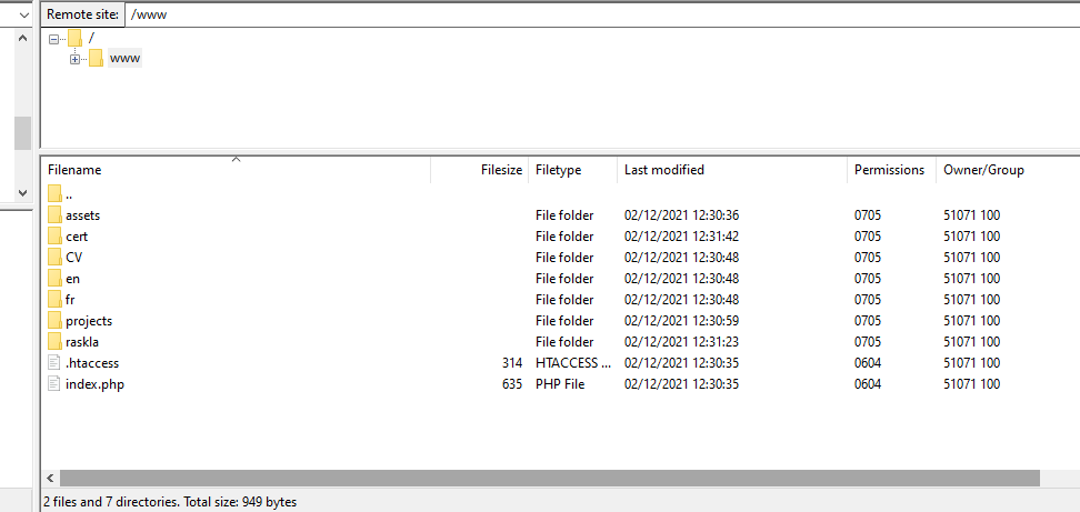

C'est un simple site Web de portfolio html/css, j'y ajouterai d'autres projets à l'avenir (donc pas de BD actuellement), voici tout ce que vous avez demandé :
Captures d'écran des fichiers sur le serveur :

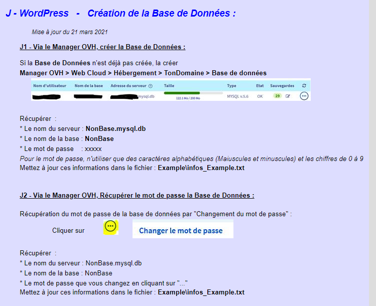

La base de données n'existe pas. La créer.
Sur mon guide : J - WordPress - Création de la Base de Données

Je pense avoir trouvé la source de l'erreur, c'est le fichier .htaccess, quand je le supprime, tout fonctionne, mais je ne comprends pas ce qui ne va pas ? J'ai écrit juste deux règles, une pour la redirection https et une pour supprimer le .html affiché. pouvez-vous aider? (.htaccess est mis dans www, n'est-ce pas ?)
y a-t-il un moyen de restaurer le fichier htaccess d'origine ? parce que je pense que je l'ai trop modifié et que j'ai probablement foiré quelque chose
Tout va bien, je l'ai résolu, merci pour votre aide :blush::heart:
