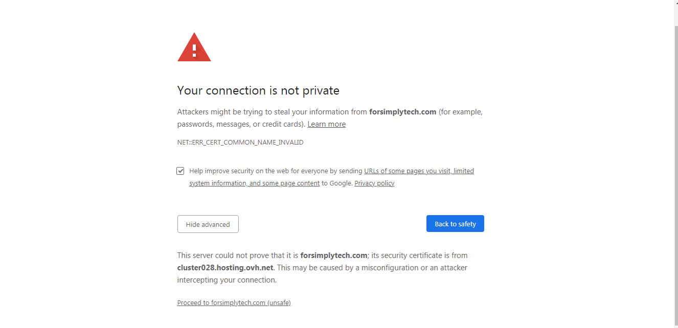

Problème ssl dans mes sites
problème ssl dans mes sites:
https://forsimplytech.com/
http://recipes-of-annie.com/
j'ai 2 sites ont un problème, je ne sais pas ce que je fais

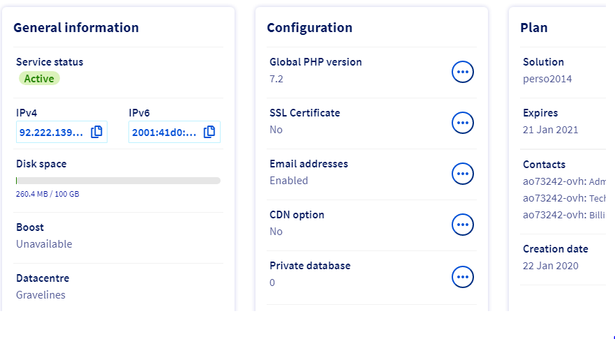

Essaie avec l'IP 51.91.236.193 au lieu de 92.222.139.190
aucun changement mm problem

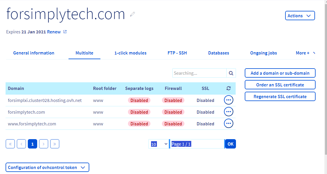

une capture d'écran de la partie multisite ?
J'ignore dans quel cas "SSL Disabled" est en gris et non en rouge

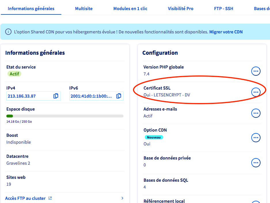

quand vous cliquer sur les 3 points est-ce que vous pouvez cocher SSL (capture d'écran au besoin) ?

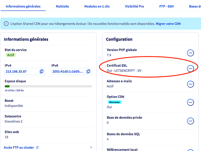

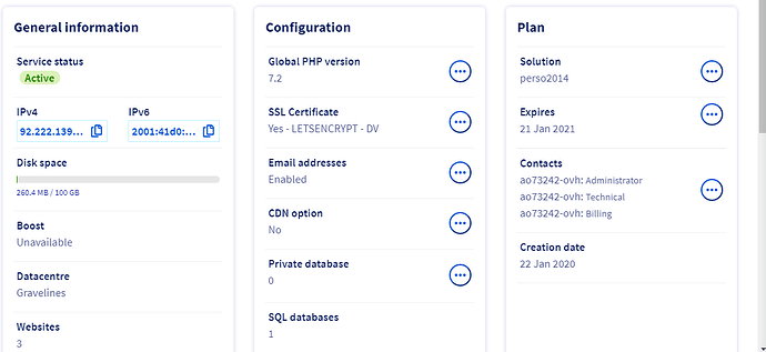

Etes vous sûr que le certificat SSL est bien activé sous "Informations générales" ?
Si ce n'est pas le cas ça expliquerait "SSL Disable" est en gris et non en rouge !
donc il faut suivre le guide OVH : https://docs.ovh.com/fr/hosting/les-certificats-ssl-sur-les-hebergements-web/

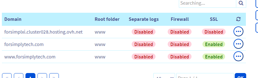

vous venez de faire ça à l'instant ?
Si oui il faut patienter 15-30 minutes minimum.

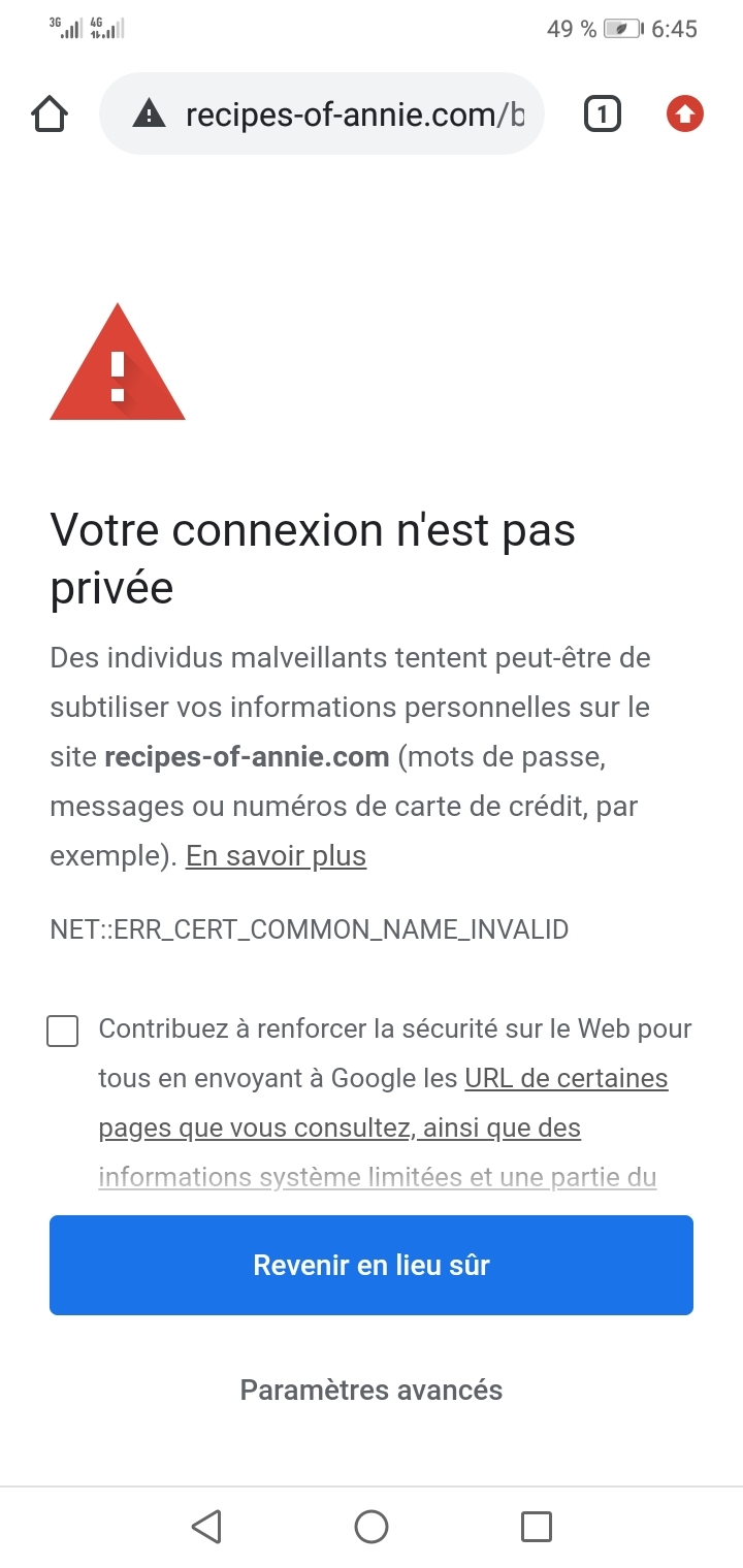

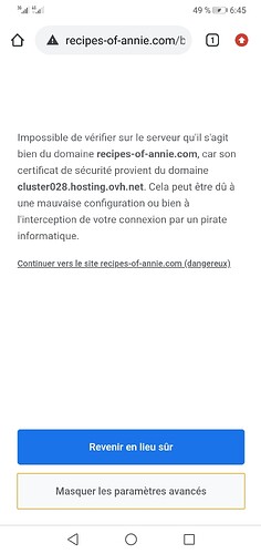

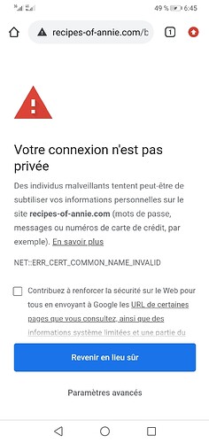

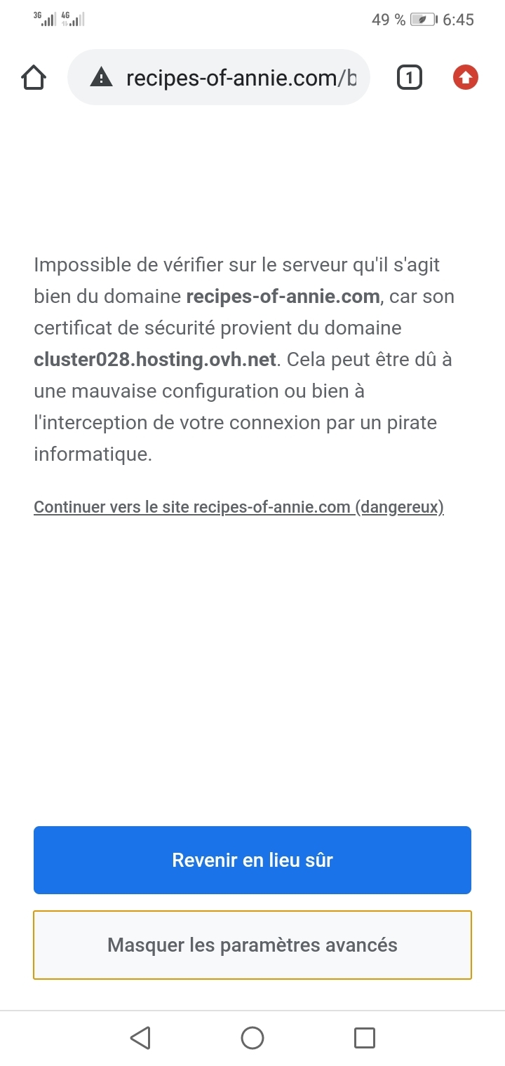

2 eme site :https://recipes-of-annie.com/
loorsque generation ssl affiche ca
1annie.comannie.com
Dans la zone DNS il faut remplacer "92.222.139.190" par "51.91.236.193" attendre 15/30 minutes puis refaire la manipulation.
merci , il est fonctioonne bien
