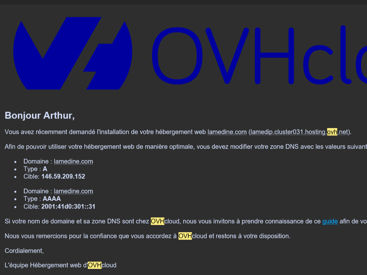

Puis, étant donné que j'avais reçu le mail (visible ci dessous), j'ai créer deux autre DNS au nom de
• Domaine : lamedine.com
• Type : A
• Cible: 146.59.209.152
ET
• Type : AAAA
• Cible: 2001:41d0:301::31
N'étant pas très familier à ces manipulations je ne sais pas ce que vous entendez par cluster030 et cluster031.

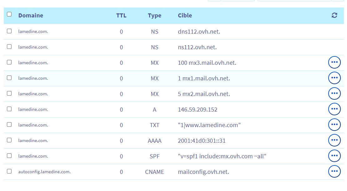

une des deux lignes est fausse dans sa zone DNS.
Le site est sur cluster031, donc l'ajout de l'adresse IP du cluster030 (145.239.37.162) est une bêtise de bricolage à la main en suivant un tuto pour un cas bien spécifique)
Dans la zone DNS il faut faire disparaître 145.239.37.162 et il ne peut y avoir que 146.59.209.152
Re bonjour,
Merci j'ai effectué les modifications en supprimant les 2 entrées comportant les numéro 145.249.37.162.
Ma zone DNS ressemble désormais à ceci :

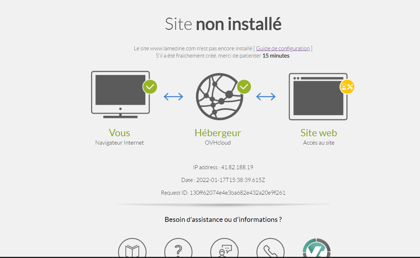

Je rencontre un autre actuellement un autre problème : je n'arrive pas à accéder à mon site via mon ordinateur, mais je réussit à m'y connecter via un autre ordinateur.
Lorsque je tape www.lamedine/wp-admin voici le résultat :
