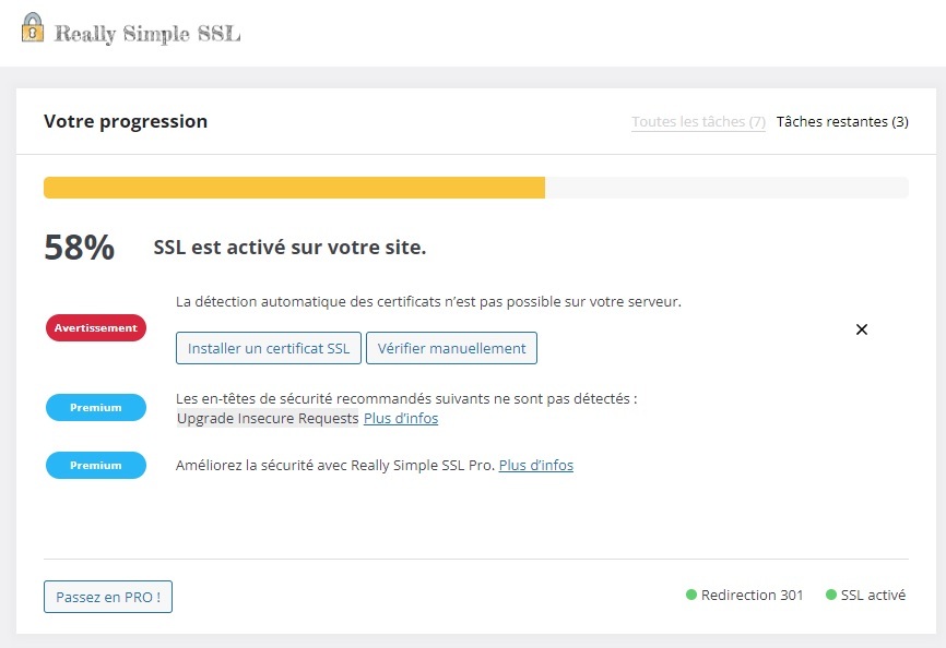

Je rencontre la problématique suivante : Really Simple SSL ne reconnaît pas mon certificat SSL (il le valide parce que les HTTPS, redirections, etc… sont visiblement en route) et assure cela à chaque fois : il le dit activé mais ne peut le lire. Il assure que le problème vient de mon serveur par ce mot, et cela sur les interfaces Really Simple SSL de mes deux sites :

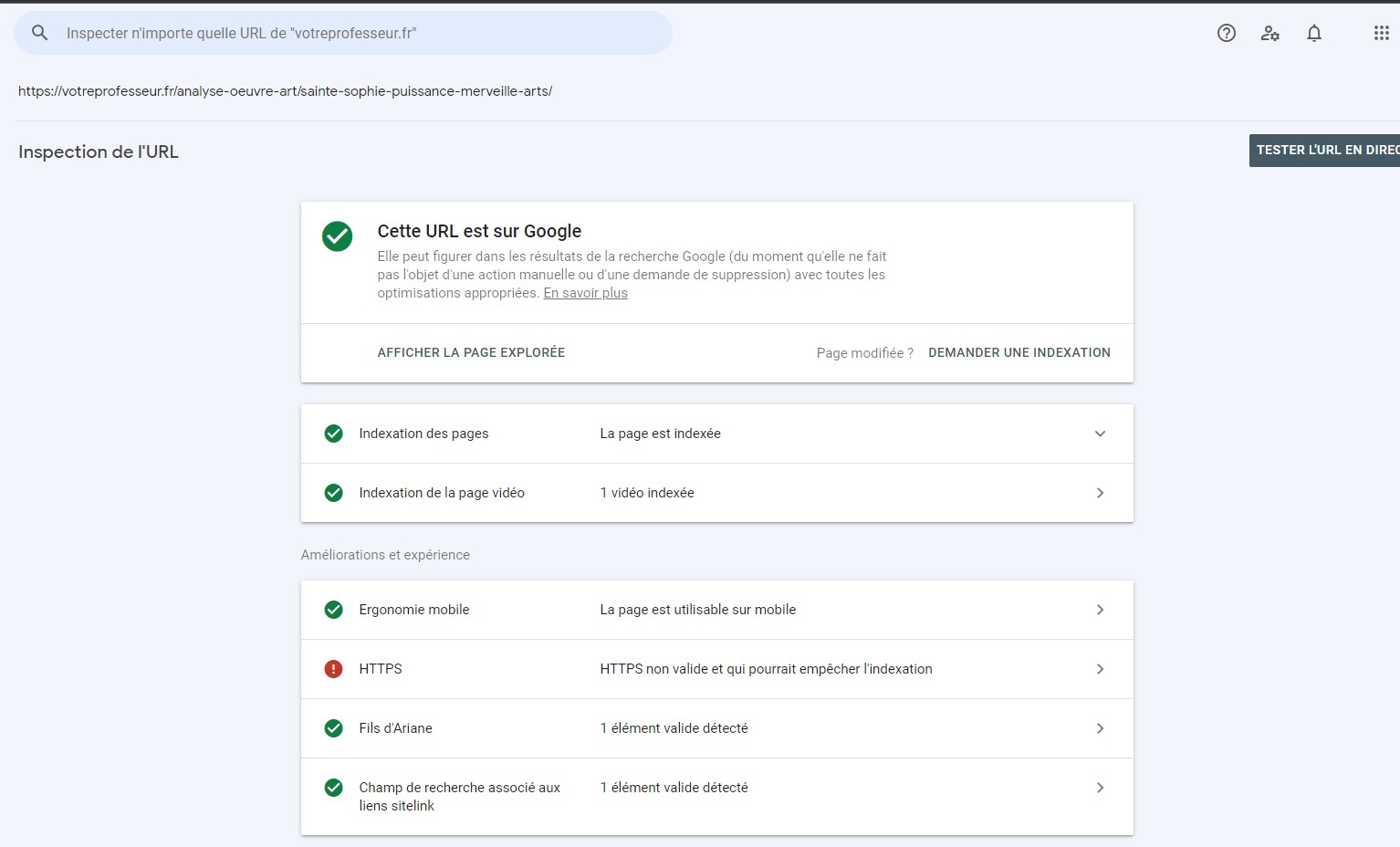

DEUX ELEMENTS : Si Google (via ma Search Console) a bien pu indexer une partie de mon site, il ne le fait plus pour les nouveaux articles et m'indique "HTTPS non évalué" comme problème d'indexation, pouvant relever d'un problème de certificat. Et je crains que la problématique de détection de mon certificat n'ait bloqué l'indexation.

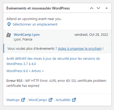

Enfin, j'ai Erreur RSS : WP HTTP Error: cURL error 60: SSL certificate problem: certificate has expired qui est désormais affichée sur mon accueil administrateur Wordpress. Aucune idée s'il y a un lien.

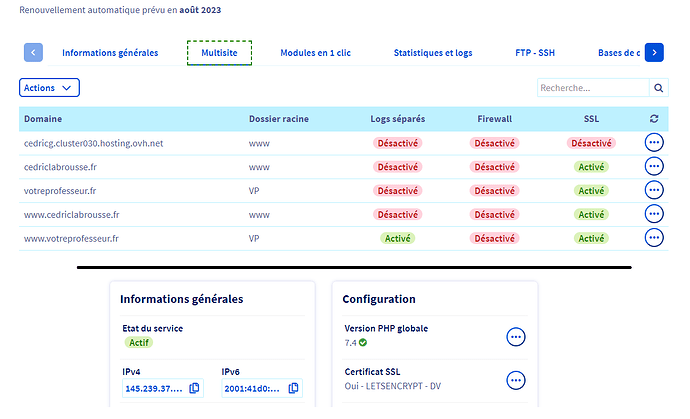

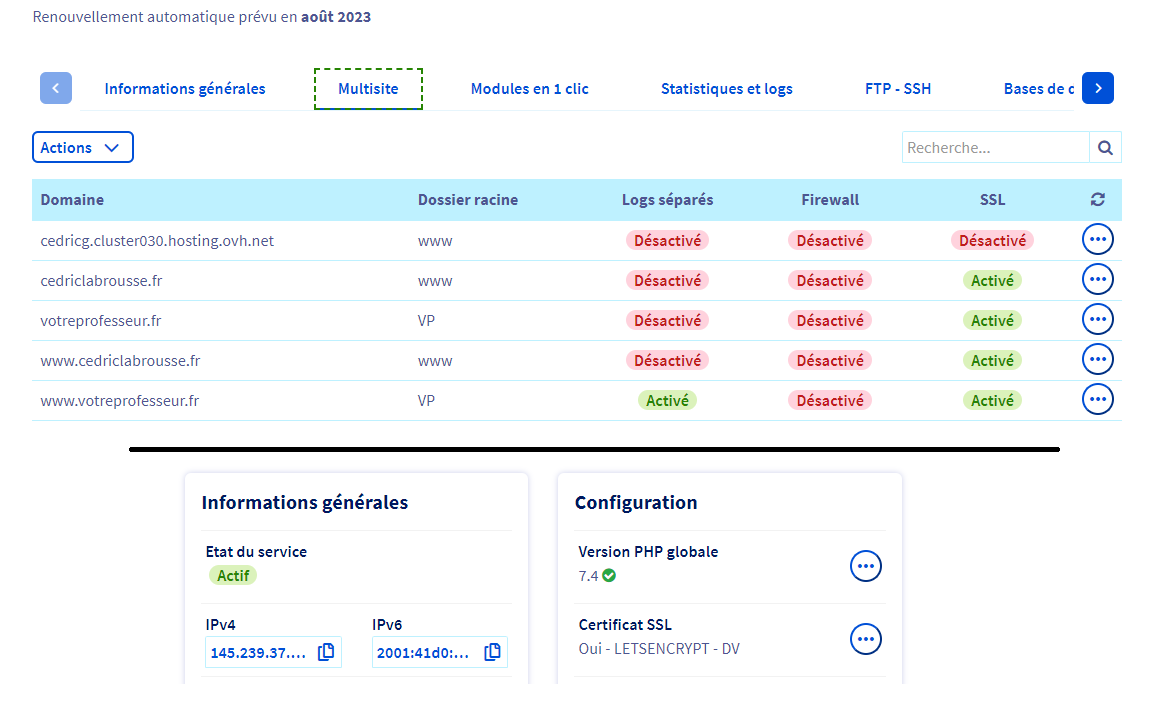

Merci @Gaston_Phone pour ce guide. Cependant, j'ai déjà fait tout cela. Les SSL avaient été activés en suivant justement votre guide que j'avais découvert lors de mon inscription sur OVH et la création de mes sites.
J'ai donc déjà réalisé ces manœuvres :
- SSL pour l'hébergement
- SSL pour le multisite
(Captures à l'appui)
Pour autant, je retrouve toujours le problème double : Really Simple SSL m'assure que le certificat ne peut être automatiquement lié. Et cela semble aussi se répercuter sur Google lors de l'indexation comme il me l'informe en mettant en problématique mon HTTPS comme non évalué.

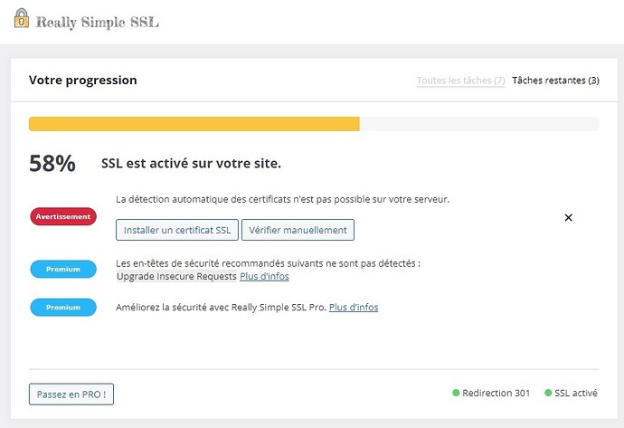

Si cela peut aider, voici le rapport texte de Really Simple SSL confirmant qu'il ne détecte pas mon certificat.
C'est assez embêtant… Car je pense avoir tout fait selon les normes et recommandations.

Je ne pense qu'il ait un problème avec le certificat en lui même. II me signale surtout qu'il dit que, pour mon site (votreprofesseur.fr), il ne le trouve tout simplement pas. Et pour mes HTTPS, il les considère invalides au risque justement que le certificat soit mauvais ou de "mauvaise qualité". Comme si j'avais mal lié les deux.

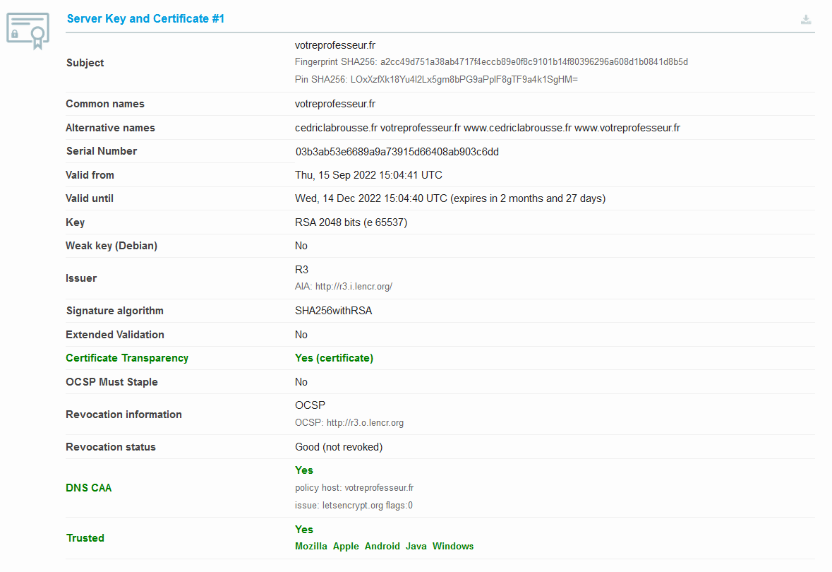

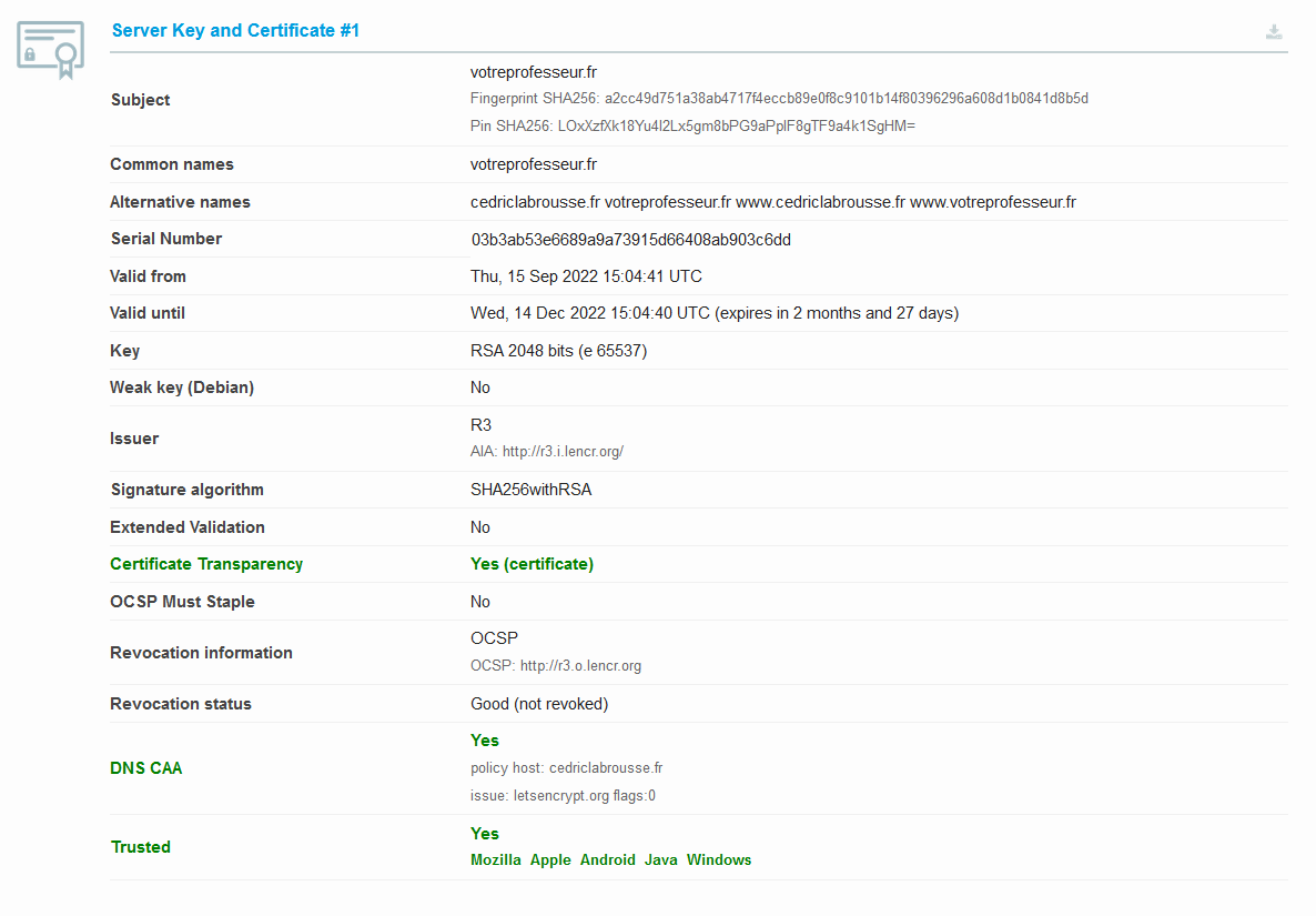

aujourd’hui, le 16/09/2022 à 19h40, vos certificats vont très bien :
Cf : https://www.ssllabs.com/ssltest/analyze.html?d=votreprofesseur.fr&s=145.239.37.162
Cf : https://www.ssllabs.com/ssltest/analyze.html?d=cedriclabrousse.fr&s=145.239.37.162

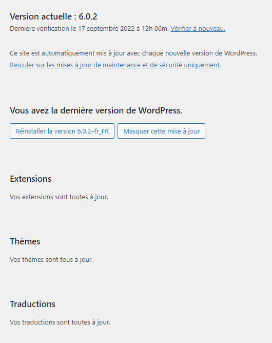

Votre wordpress est à jour ?
idem pour vos plugins ?
idem pour vos thèmes ?

Enfin, il me reste cette satanée notification : Erreur RSS : WP HTTP Error: cURL error 60: SSL certificate problem: certificate has expired
J'ai eu à lire nombre de posts là dessus : cela (c'était en septembre 2021) aurait du disparaître avec la nouvelle version Wordpress. J'ai la dernière, je précise.

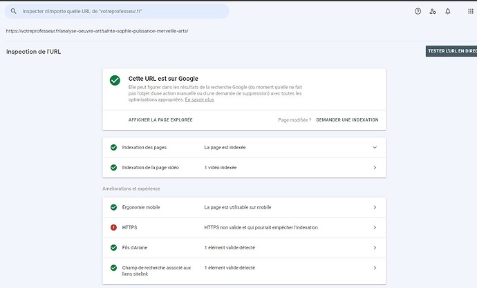

Est-ce cette erreur de certificat qui peut empêcher le HTTPS d'être clairement validé ? Voici en effet ce que me dit Google Search Console :
Quand je clique sur la notification HTPPS de la GSC : il m'indique clairement "HTTPS non évalué". Je clique sur cela : GSC annonce deux possibilités : un certificat de mauvaise qualité.

Je précise : mon site à jour (thème, wordpress, extensions).

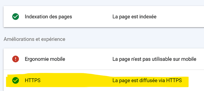

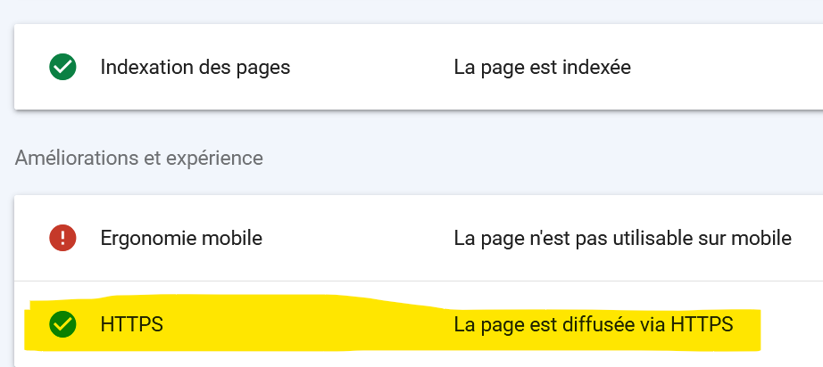

Avec seulement le Certificat SSL : LETSENCRYPT - DV gratuit de OVH, j'ai :
Pas besoin de prendre des plugins en plus !

Reste surtout cela : Erreur RSS : WP HTTP Error: cURL error 60: SSL certificate problem: certificate has expired
Ce n'est pas lié au plugin, je précise. Je ne trouve pas comment la régler (j'ai régénéré mon certificat SSL). Et je commence à me demander si cette erreur ne met pas en difficulté mon certificat au passage du bot de Google.
vous voyez ça où (capture d'écran ?)
il faudrait plus de détails sur ce que google détecte et quand il l'a détecté.

Pour l'erreur, je vous met cela ici (visible sur mon tableau de bord) :

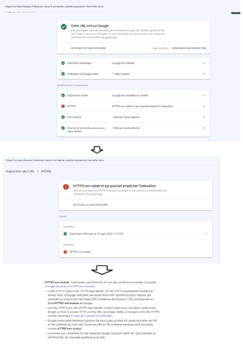

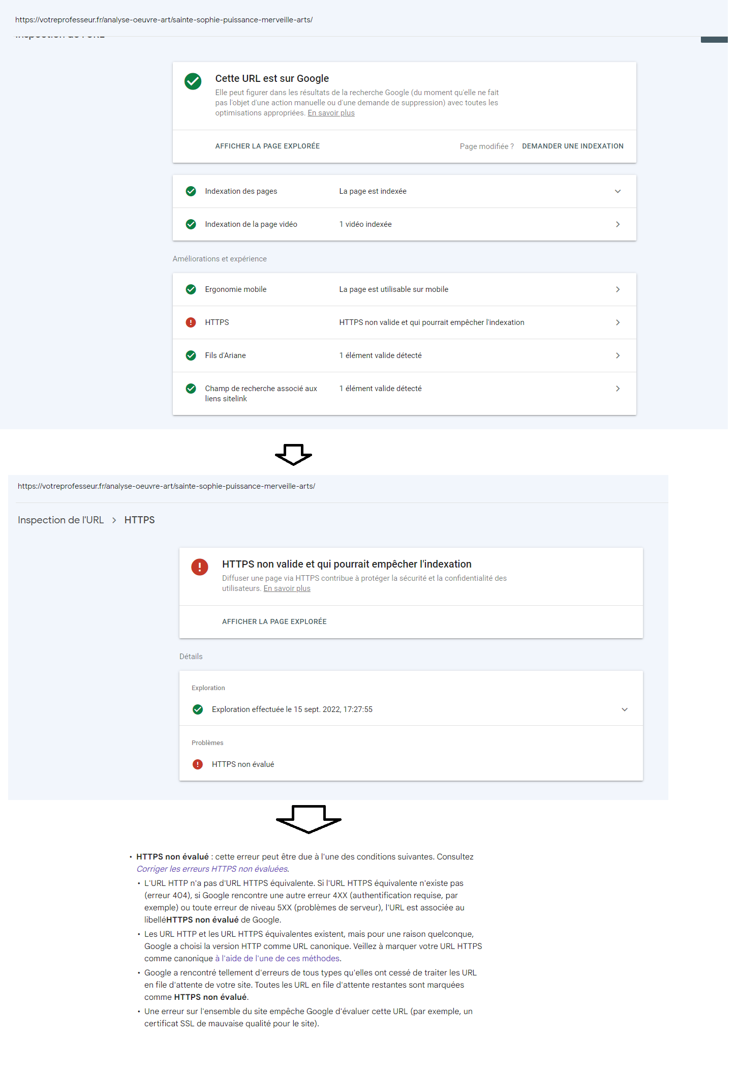

Voici comment cela se présente pour les pages (toutes les récentes) qui sont explorées pour indexation par Google :
- L'URL HTTP n'a pas d'URL HTTPS équivalente. Si l'URL HTTPS équivalente n'existe pas (erreur 404), si Google rencontre une autre erreur 4XX (authentification requise, par exemple) ou toute erreur de niveau 5XX (problèmes de serveur), l'URL est associée au libelléHTTPS non évalué de Google. : Ce n'est pas cela, j'ai vérifié tout mon site. Toutes mes URL sont HTTPS canoniques.
- Les URL HTTP et les URL HTTPS équivalentes existent, mais pour une raison quelconque, Google a choisi la version HTTP comme URL canonique. Veillez à marquer votre URL HTTPS comme canonique à l'aide de l'une de ces méthodes. J'ai vérifié sur les pages mises en doute HTTPS par Google : il n'a pris que les URL canoniques HTTPS. Ce n'est donc pas non plus cela.
- Google a rencontré tellement d'erreurs de tous types qu'elles ont cessé de traiter les URL en file d'attente de votre site. Toutes les URL en file d'attente restantes sont marquées comme HTTPS non évalué. Ce n'est pas cela : je n'ai aucun autre rapport d'erreur sur la GSC.
Une erreur sur l'ensemble du site empêche Google d'évaluer cette URL (par exemple, un certificat SSL de mauvaise qualité pour le site). Ne reste que cela…
Or, j'ai cette maudite erreur cURL 60 sur mon certificat…
