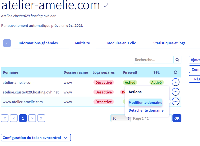

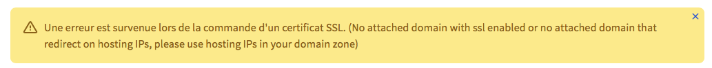

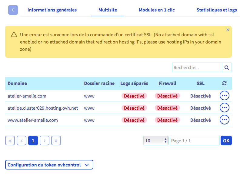

j'ai suivi presque tous les sujets sur le SSL de ce forum mais je ne trouve pas / ou je ne comprends pas ou je pèche dans ma problématique qui est la suivante :

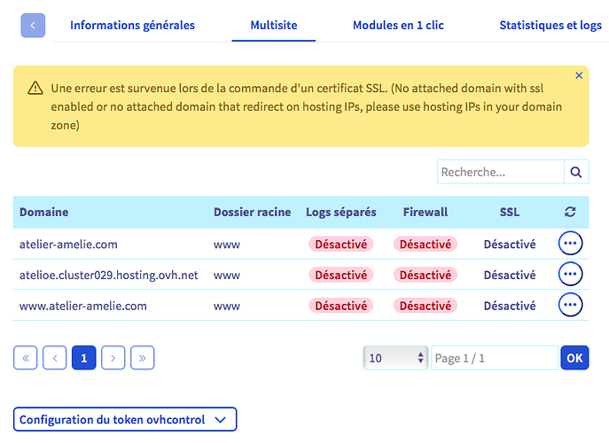

Impossible d'activité les certificats ssl sur l'hebergeur ovh ( général et multisite ) même en cliquant en boucle.
J'ai un message d'erreur qui apparait à chaque fois :
Voici les imprims écrans comme demandé dans les autres sujets pour comprendre d'où vient le problème.

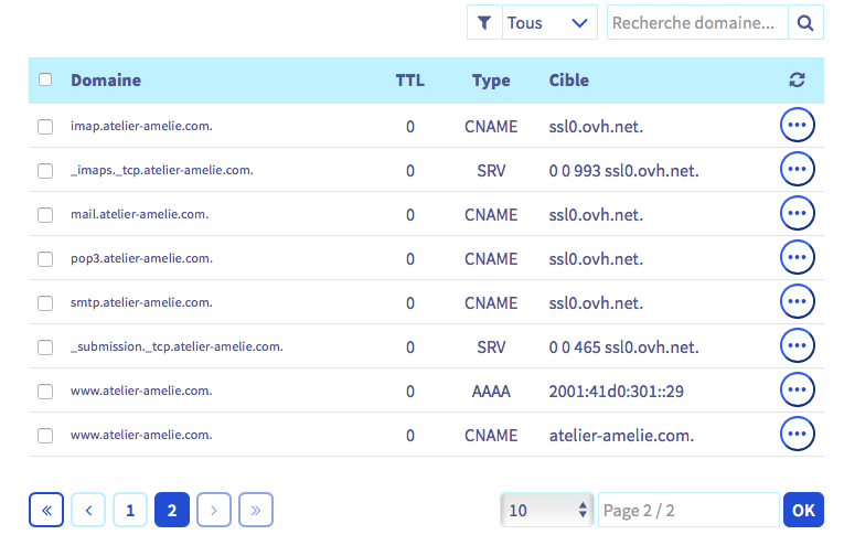

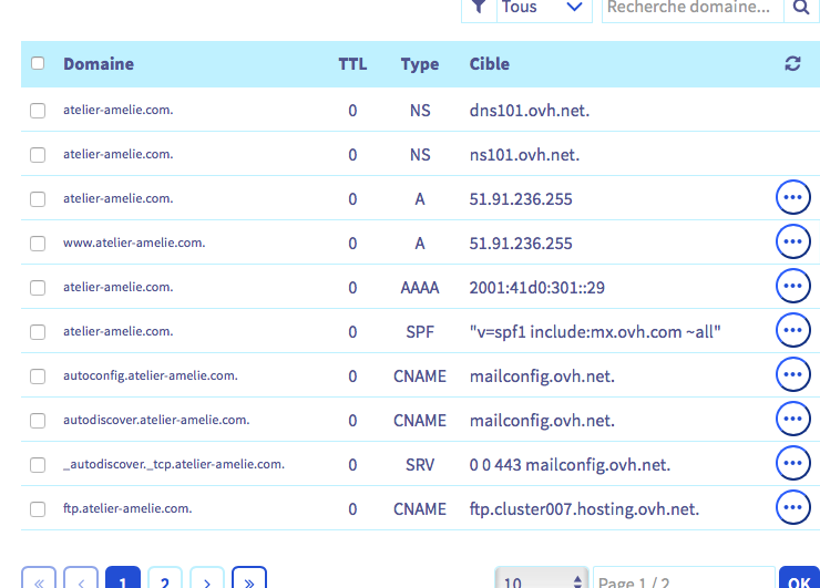

J'ose pas toucher à la zone dns par peur de faire des bétises si c'est de là que vient le problème.
Merci de votre aide :
Je ne vois pas d'erreur dans votre zone DNS.
N'essayez pas d'activer SSL pour le domaine atelioe.cluster029.....

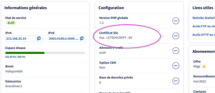

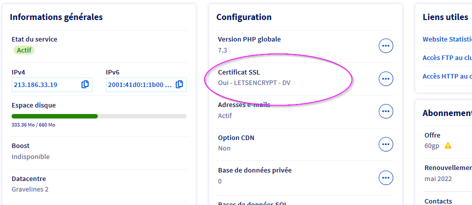

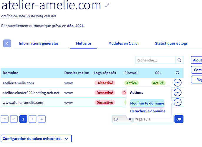

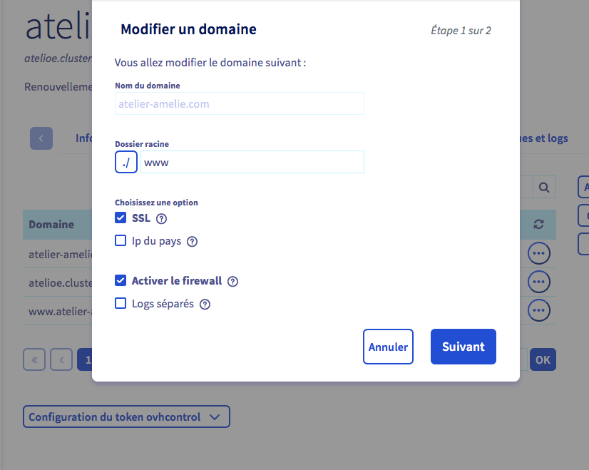

Activez SSL dans la page générale de l'hébergement web:
Problème résolu merci !
C'était ça le problème ?
Non, il fallait que j'active le ssl de chaque nom de domaine dans hebergement -> multisites.

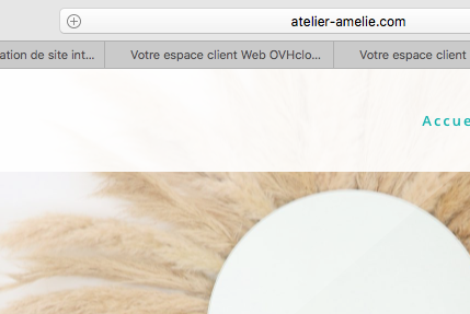

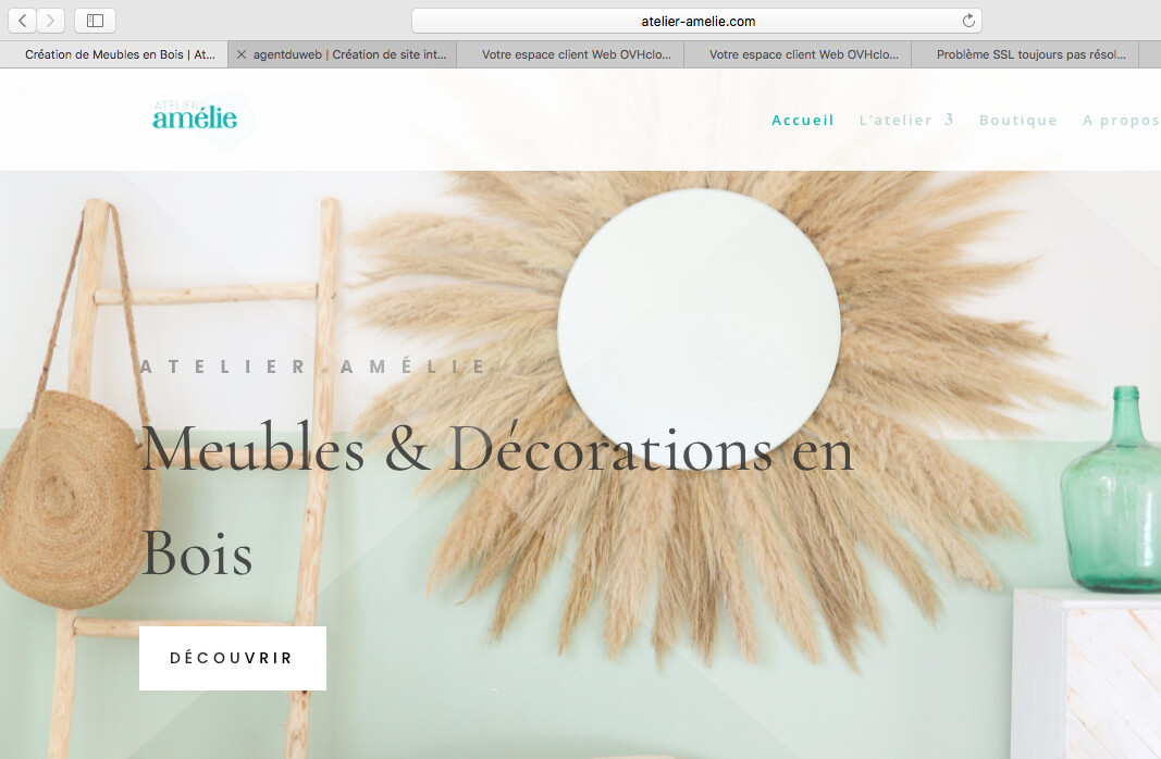

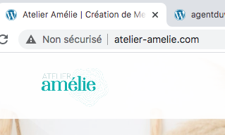

Par contre maintenant je n'ai toujours pas le cadenas qui apparait .. je comprends pas .. Il y a t-il d'autre manipulation à effectuer ?
Voyez https://community.ovhcloud.com/t/23947
Déjà checké :frowning: et cela ne fonctionne pas. J'ai modifié le HTaccess par :
RewriteEngine on
RewriteCond %{SERVER_PORT} 80
RewriteRule .* https://%{HTTP_HOST}%{REQUEST_URI} [R=301,L]

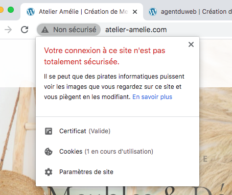

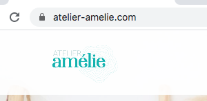

J'ai bien le https dans un premier temps avec le cadenas et ensuite ca bascule sur non sécurisé ..
dois-je régénérer les certificats dans mon espace ovh ou bien … faire quelque chose d'autre ? :slight_smile:
il est écrit: pas TOTALEMENT sécurisée.

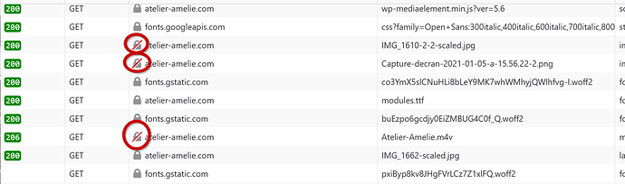

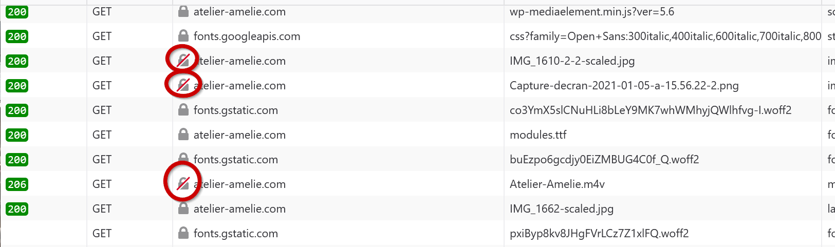

Voici une piste, utiliser les outils de développement du navigateur , et débusquer les appels en http depuis une page https:
Peux tu me dire comment faire pour débusquer ? par quelle méthode passes tu ? l'inspecteur ?
et comment ca depuis une page https ..? dslé un peu novice ..
@Fritz2cat j'ai réussi à tout identifier grace à l'inspecteur, mais maintenant comment les modifier dans mon wordpress ? Dois-je aller a la racine et modifier un fichier css ou php ? ergg merci
