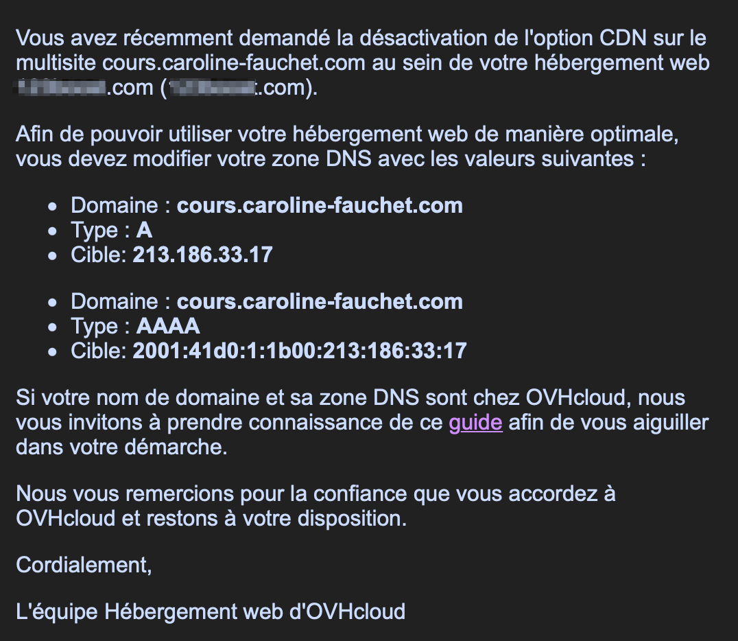

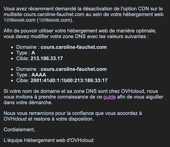

Suite à la fermeture de l'hébergement j'ai reçu ceci :
De mon côté mon serveur dédié à une toute autre adresse, j'imagine que cela m'aurait concerné que dans d'autres circonstances.

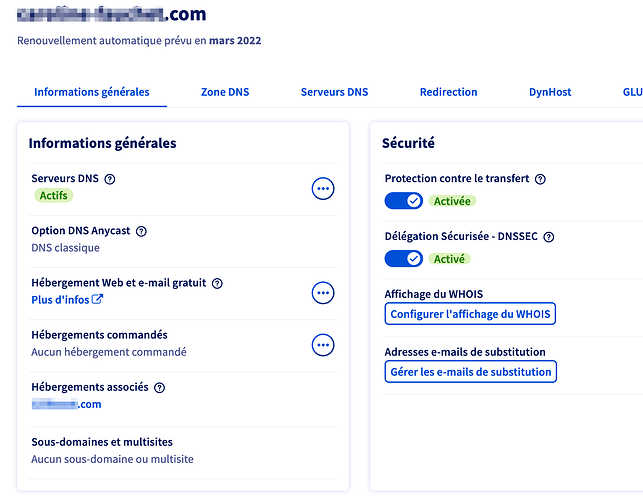

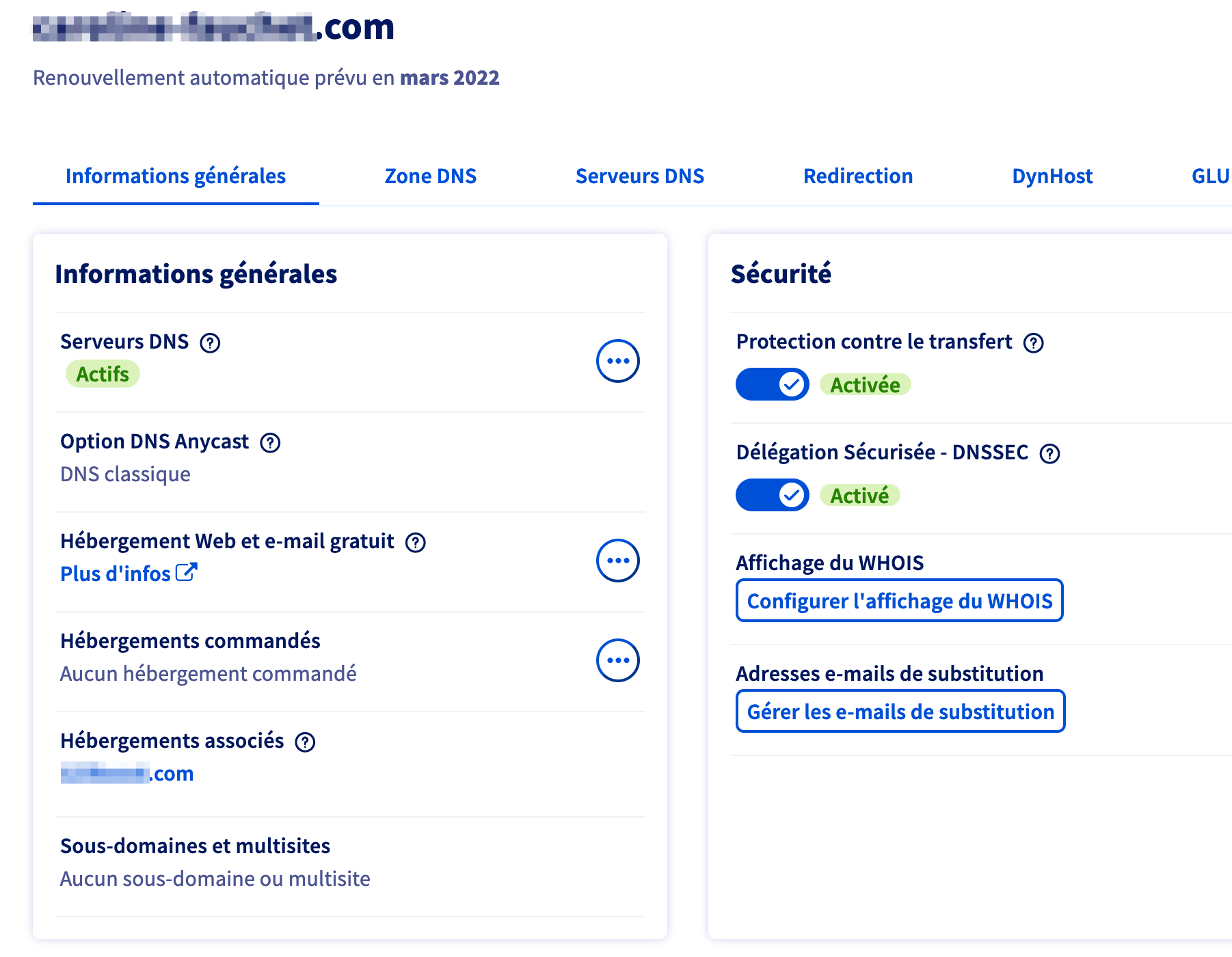

2/ dans OVH, mes domaines apparaissent avec la mention "hébergement associé à XXXXX" (XXXXX étant le nom de l'hébergement que j'ai clôturé). Est ce normal ?

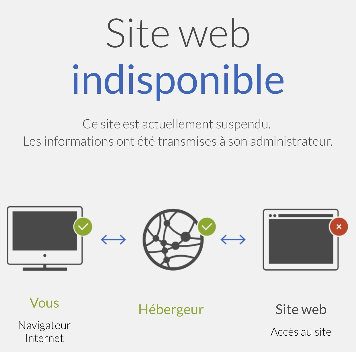

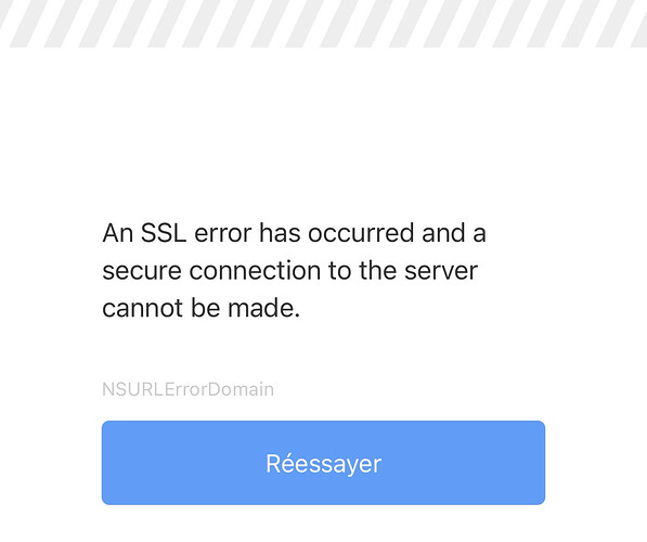

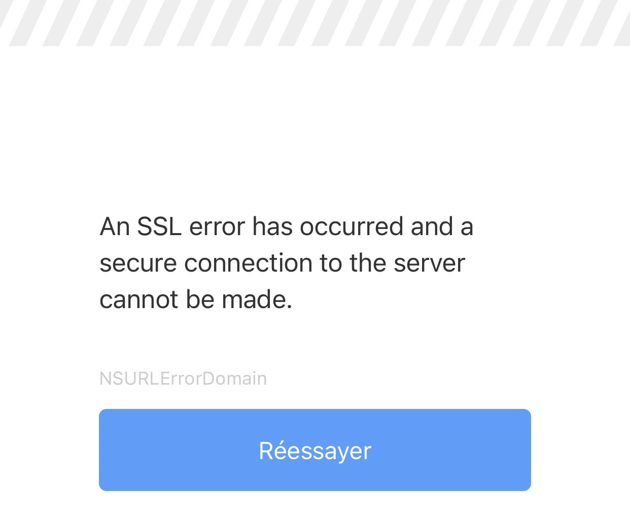

J'ai la mire OVH : "Site Web indisponible, ce site a été suspendu" ou alors un message "an SSL error has occured and a secure connection to the server cannot be made".
Safari
ou
firefox

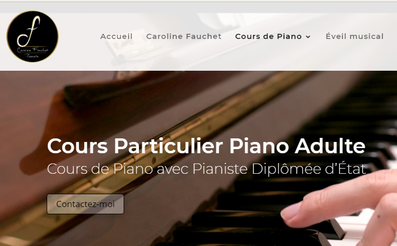

De chez moi tout fonctionne (mais j'utilise des DNS différent de ceux de base, j'ai du 1.1.1.1 etc.).

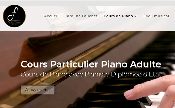

Voici une URL en exemple qui illustre un problème que je rencontre globalement sur mes sites : https://cours.caroline-fauchet.com/

Oui oui comme j'explique chez moi aussi ça fonctionne.
