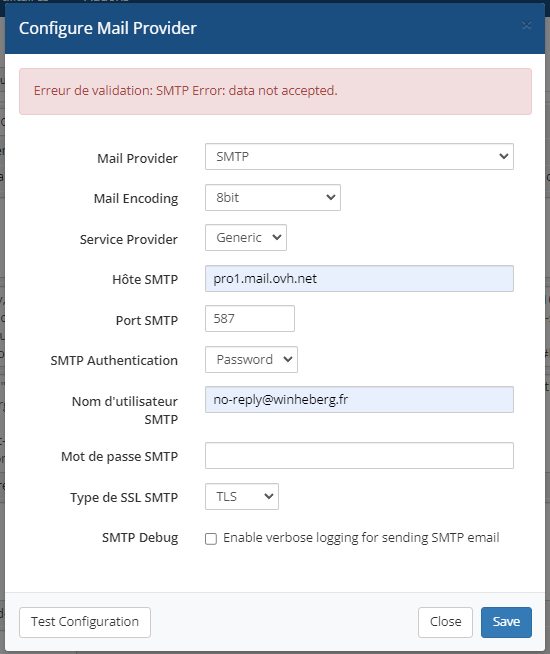

Bonjour, j'ai un probleme quand je configure mon envoie de mail en SMTP sur WHMCS en utilisant les email pro ovh.
Quand je config l'envoie des mail sur WHMCS en smtp sa me dit a chaque fois
Erreur de validation: SMTP Error: data not accepted.
J'ai test l'envoie de mail en smtp sur un autre site (un panel gaming pterodatyle) et sa fonctionne tres bien sans bug.
Mon seul probleme c'est que avec la meme config sur whmcs sa ne fonctionne pas.
Mon mail pro et bien activer correctement a la base j'etais en mode autoritatif et vus que sa fonctionnais pas j'ai test le mode non-autoritatif.
Dans les 2 cas ca ne fonctionne pas
Voici la config de mon mail
Et voici la config whmcs que j'ai faite pour moi c'est juste
J'ai bien suivie ce qui étais marquer sur mon mail pour config le SMTP

no-reply est-elle l'adresse d'une boîte chez OVH ?
Sinon c'est exact vous ne pouvez pas émettre de mail depuis une boîte inexistante.
Si j'ai bien une boite mail qui existe mais elle veut juste pas ce connecter a whmcs mais pterodacyle panel sa fonctionne tres bien pourtant c'est exactement a meme configuration c'est en TLS
whmcs
Il faut supposer une incompatibilité TLS.
Ca a l'air de rien, mais TLS c'est complexe avec des numéros de version, et ensuite des protocoles d'encryptage.
Si les deux partenaires n'arrivent pas à se mettre d'accord sur un protocole commun la connexion va échouer. Avez vous des logs détaillés dans votre whmcs ?
Si nécessaire autorisez explicitement TLS 1.0 et 1.2
