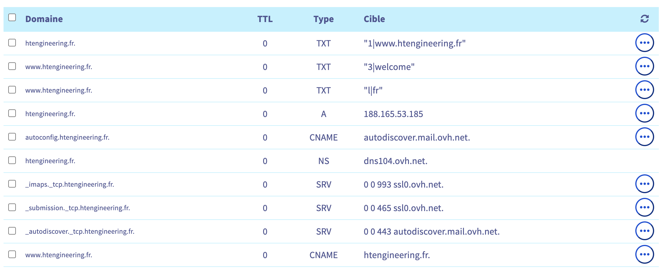

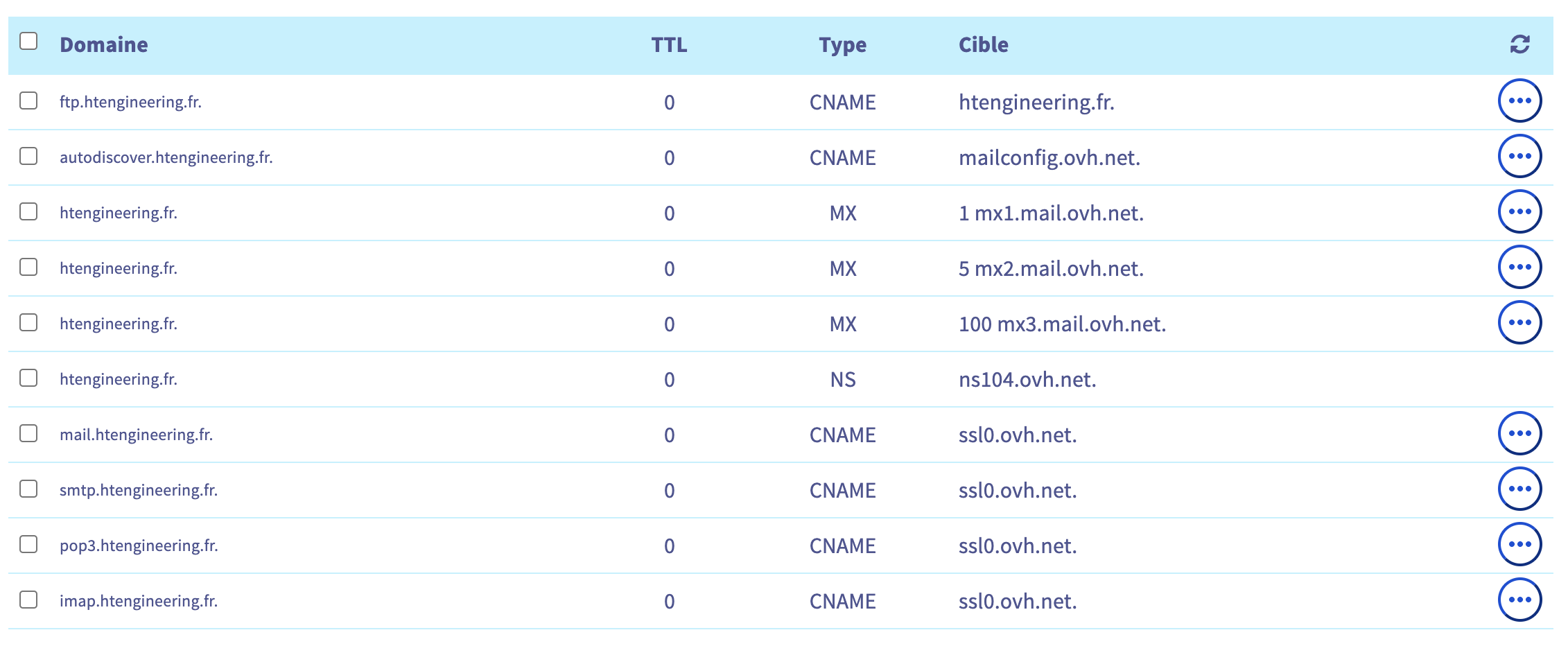

Voici le détail de mes configurations DNS :
Pouvez-vous m'aider s'il vous plait ?
Merci beaucoup !

Bonjour Fritz2cat,
Merci pour votre réponse si rapide !
Le domaine "1concept.comconcept.com" est le domaine de l'expéditeur, mon domaine "htengineering.fr" est lui bien chez OVH. Celà voudrait donc dire que le problème vient de l'expéditeur et pas de mes configurations DNS ?
Merci pour votre réponse, le message "Mail Delivery System" que j'ai mis dans mon post est le mail que l'expéditeur m'a transféré par un autre moyen. Le domaine "1concept.comconcept.com" n'est donc pas le mien mais celui de l'expéditeur, mon domaine est celui mentionné dans la config DNS "htengineering.fr" et est bien chez OVH.
Le problème viendrait-il de l'expéditeur et non de ma configuration ?
Non, ça vient en effet de la redirection... vous devez lire vos mails depuis les serveurs d'OVH et ne plus utiliser les redirections.
Alternativement vous pouvez utiliser Gmail pour aller chercher vos mails chez OVH avec POP3, mais ça induit un délai qui peut aller à une demi-heure selon le bon vouloir de Gmail.
