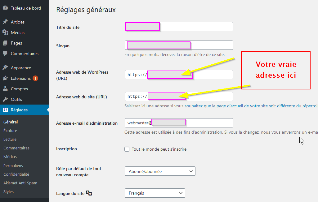

Dans l'admin Wordpress, remplacez http://djjpsfd.cluster029.hosting.ovh.net/ par http://1anduze.fr/anduze.fr/
et quand vous serez certain qu'il n'y a plus de références à djjpsfd.trucmachinchose, vous pouvez mettre https à la place de http au même endroit.
Merci pour votre aide, mais ça ne fonctionne pas. Après le changement, je dois à nouveau m'identifier. Ca ne marche pas du premier coup "erro cookies désactivés) et cas je retente une seconde fois je retombe sur mon interface administrateur avec l'ancienne url
Avez-vous modifié l'adresse de votre site dans cet écran de réglages de Wordpress ?

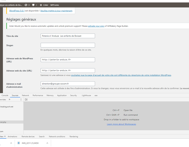

Oui c'est bien ça
J'ai une erreur 500 maintenant, vous avez tout cassé ?
En fait j'ai essayé plusieurs solutions, il semblerait que la dernière fonctionne. Je suis allé directement changer le WP HOME et le WP URL dans ma base de donnée.
