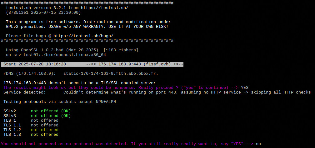

à priori ce qui écoute sur le port 443 n'est pas capable de faire du HTTPS.
Vous devriez vérifier la configuration logiciel.

>Je ne comprends pas votre remarque ? on utilise bien le 443 pour du https pourtant ?
Oui, mais le logiciel derrière ne semble pas être capable de "parler" en HTTPS d'où votre problème.
Voici ce qu'un test donne :
Vous êtes sûr d'avoir configuré le https correctement ?
