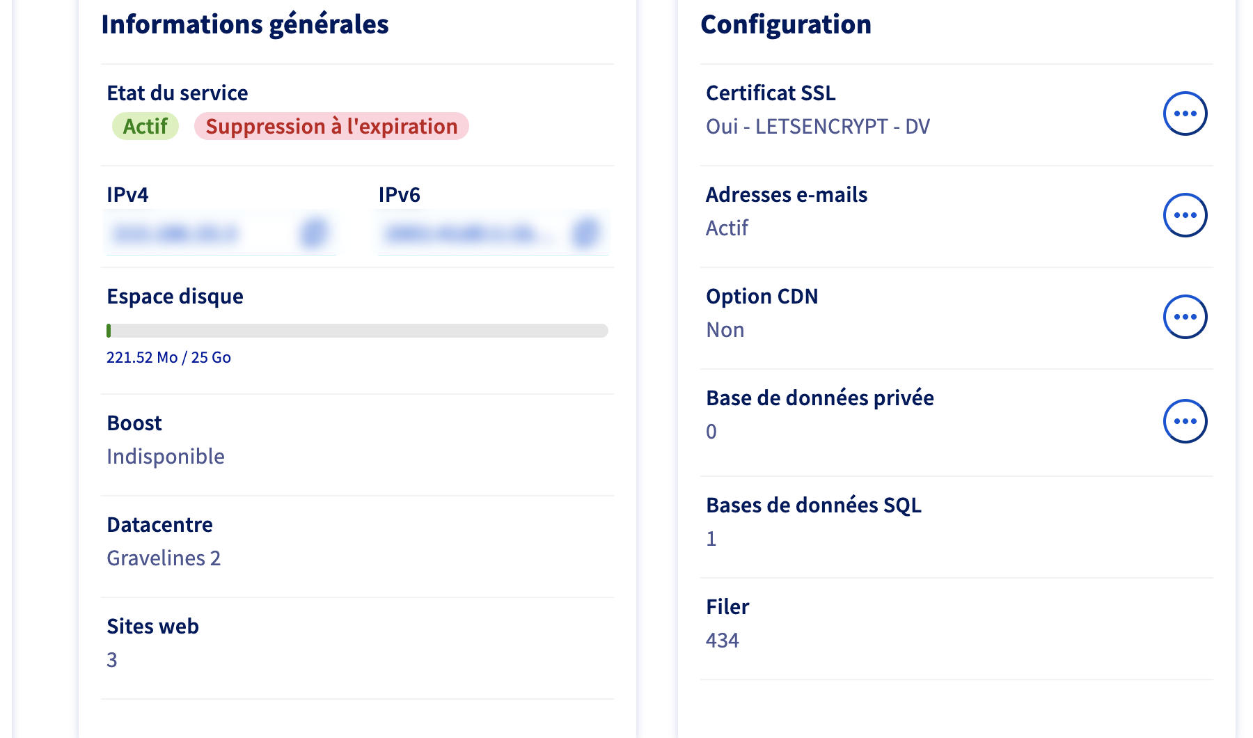

Depuis qqs semaines il est inaccessible et quand je veux me connecter à mon tableau de bord wordpresse pour les MAJ, j'obtiens ce message :
"Votre serveur utilise la version 4.4.9 de PHP mais WordPress 3.8.38 nécessite au moins la version 5.2.4."
Donc je pensais que cela serait simple d'aller sur mon espace OVH et de mettre à jour le php pour ensuite retourner sur mon site et faire les MAJ de wordpress. Mais voilà, j'ai pas php sur mon site…
Quelqu'un aurait une idée réalisable pour mon niveau de compétences?
Merci d'avance de votre aide.

Bonjour @JacquesS23
Alors faire l'opération dans le fichier **/.ovhconfig**
Voir dans mon guide, paragraphe : **F - Installation du fichier /.ovhconfig**
Profitez-en pour lire attentivement les paragraphes **A à J** de ce guide.
Hello, merci pour le message, je vais me pencher là dessus ce week end. En lisant en diagonale, j'ai compris qu'en modifiant le fichier ovh config, cela suffira pour ouvrir mon cms et faire les mises à jour?
Parce que j'ai bien envie de garder le contenu de mon site.
A tester.
