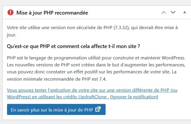

J'ai un message qui figure dans mon tableau de bord de mon site WordPress m'informant que mon site utilise une version non sécurisée de PHP (7.3.32), qui devrait être mise à jour.
Je souhaiterais donc rendre mon site sécurisé en utilisant une version plus récente de PHP. Le message indiquant la version minimale recommandée PHP 7.4.

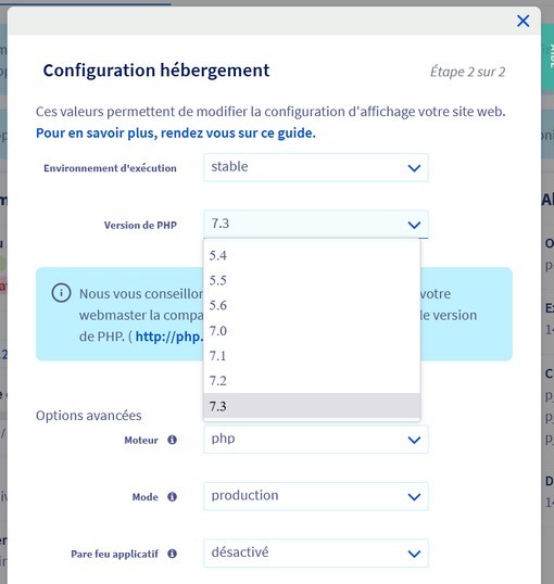

J'ai donc été sur mon hébergement OVH, mais lorsque je souhaite modifier la configuration "Version PHP globale", la version 7.4 n'apparaît pas dans le menu déroulant.
Pourriez-vous donc m'indiquer comment faire et quelles sont les étapes permettant de mettre à jour la version de PHP 7.4 utilisée sur mon hébergement ?

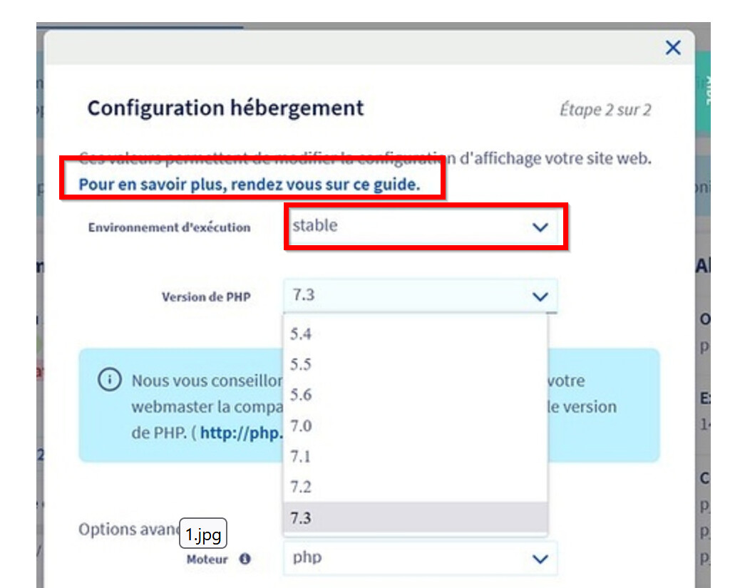

Au lieu de "stable" vous devez mettre "stable64". C'est expliqué dans le guide en référence.
Tout comme pour Windows, les iPhone, etc... on passe de technologie 32-bit à une techno 64-bit, mais je dois admettre que OVH aurait pu faire plus simple.
