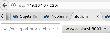

Bonne nouvelle http://79.137.37.220 fonctionne ainsi que le websocket sur ws://79.137.37.220:3002 mais sloth.fr ne fonctionne pas.
Si je ping sloth.fr, l'IP est pourtant bonne. (et même chose pour mightylsoth.fr)

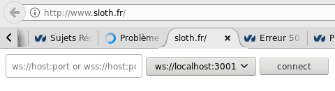

Je peux bien récupérer la page avec curl comme tu l'as fait sur sloth.fr mais impossible de l'afficher dans le navigateur.
Ensuite au niveau des vhosts de dokku, je ne peux pas accéder avec curl au sous domaine ws.sloth.fr qui devrait donner la même page que sur l'ip du vps.
Et letsencrypt ne veut pas me donner le certificat TLS.

Sur chrome impossible d'accéder à sloth.fr, par contre j'ai changé de navigateur et oui sur un autre navigateur j'accède à sloth.fr
Le problème c'est que je souhaite que le site soit accessible sur ws.sloth.fr en sous domaine. Peut-être que je dois faire quelque chose du côté des DNS, j'ai un vague souvenir d'une entrée *.sloth.fr à rajouter.
Je ne peux pas ouvrir le port 443 sans certificat, normalement letsencrypt se charge de récupérer le certificat puis le port s'ouvre ensuite. Le problème c'est que je souhaite accéder au site par ws.sloth.fr et accéder à d'autres apps grâce aux vhosts app1.sloth.fr app2.sloth.fr etc…
