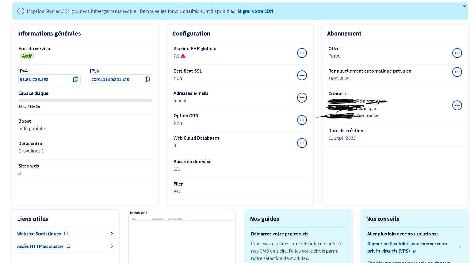

à partir de cette capture, quelqu'un pourrais me dire quels sont les problèmes sur mon site svp ?
Aucun problème... qu'attendiez-vous comme réponse à une question aussi vague.
Vous pourriez modifier votre version de PHP, pour cela cliquez sur (...) et choisissez stable64 au lieu de stable, et PHP 8.2 au lieu de 7.0.

je n'arrive pas a faire mon site, nous étions chez un ancien fournisseur pour les hebergement, je suis passé chez ovh et par exemple je ne peut pas faire le module en un click : (Either no configuration (ovhConfig or runtime), or the current configuration is not valid (please, double check the module's requirement) (as a reminder, the global configuration is used for module). (configuration found: php 7.0))
Dans ce cas, évitez les modules en 1-clic et installez votre logiciel applicatif vous-même (par exemple Wordpress si c'est ce que vous avez choisi.)
https://help.ovhcloud.com/csm/fr-web-hosting-cms-manual-installation-wordpress?id=kb_article_view&sysparm_article=KB0052472
