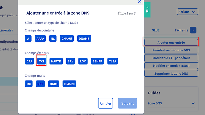

Vous semblez avoir un hébergement assez ancien à une époque où OVH ne créait pas d'enregistrement SPF.
Aujourd'hui ça devient la norme obligatoire pour pouvoir envoyer valablement des e-mails, et surtout vers Gmail et Yahoo.
Dans Domaines > Zone DNS > ajoutez un enregistrement TXT qui contient:
sous-domaine: (rien)
valeur: "v=spf1 include:mx.ovh.com ~all"
Notez que vos changements DNS peuvent mettre jusqu'à 1 jour pour se propager complètement.

J'ai plusieurs solution une fois que je suis dans Ajouter une entrée à la zone DNS
Sélectionnez un type de champ DNS :
Champs de pointage
Champs étendus
Champs mails
Lequel de ces champs ?
On va vous tenir la main, alors.
@LaurentN18, avez-vous réussi à mettre en place la nouvelle entrée DNS ?

Votre enregistrement SPF est bien là :)

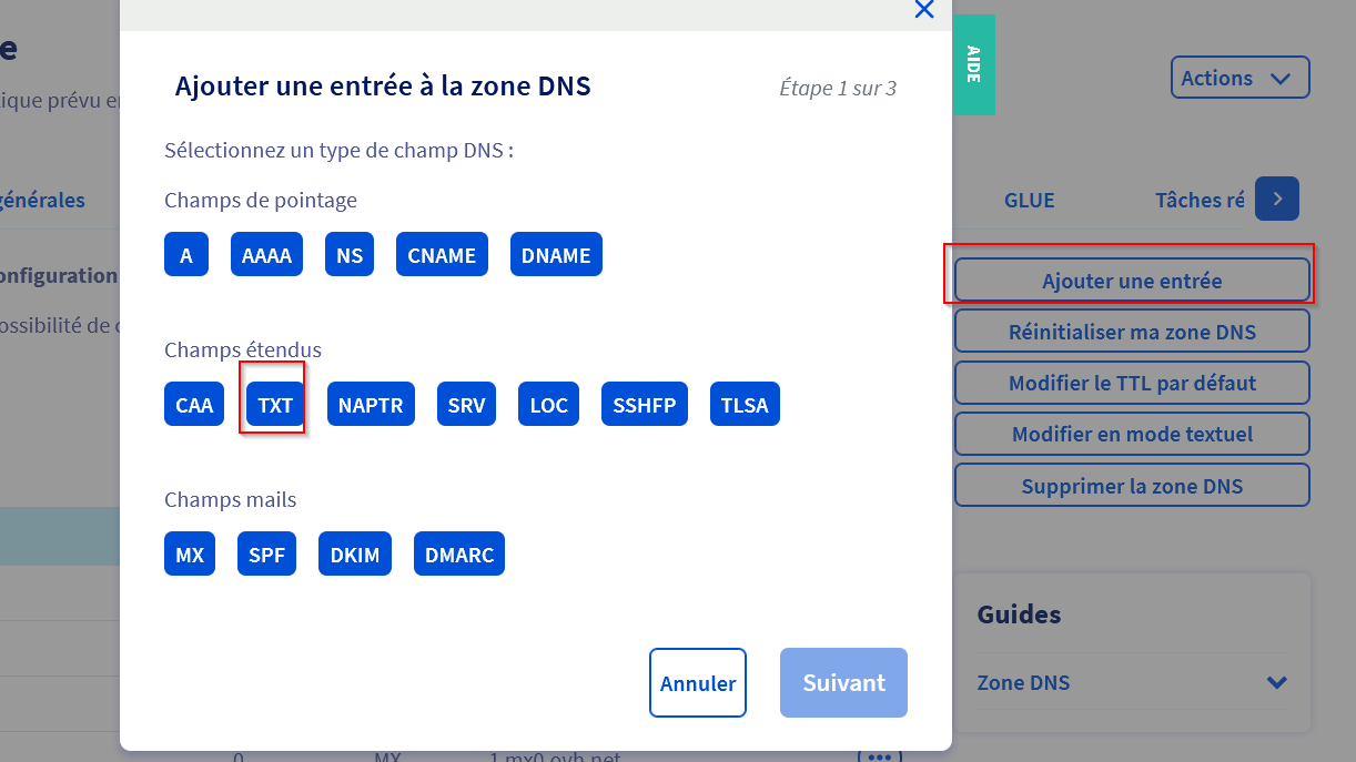

Vous n'avez pas d'enregistrement SPF.
Normalement il devait s'y trouver à la livraison de votre hébergement. L'auriez-vous effacé ?
Suggestion: "v=spf1 a include:mx.ovh.com ~all"

Voyez les guides, svp https://docs.ovh.com/fr/domains/le-champ-spf/
