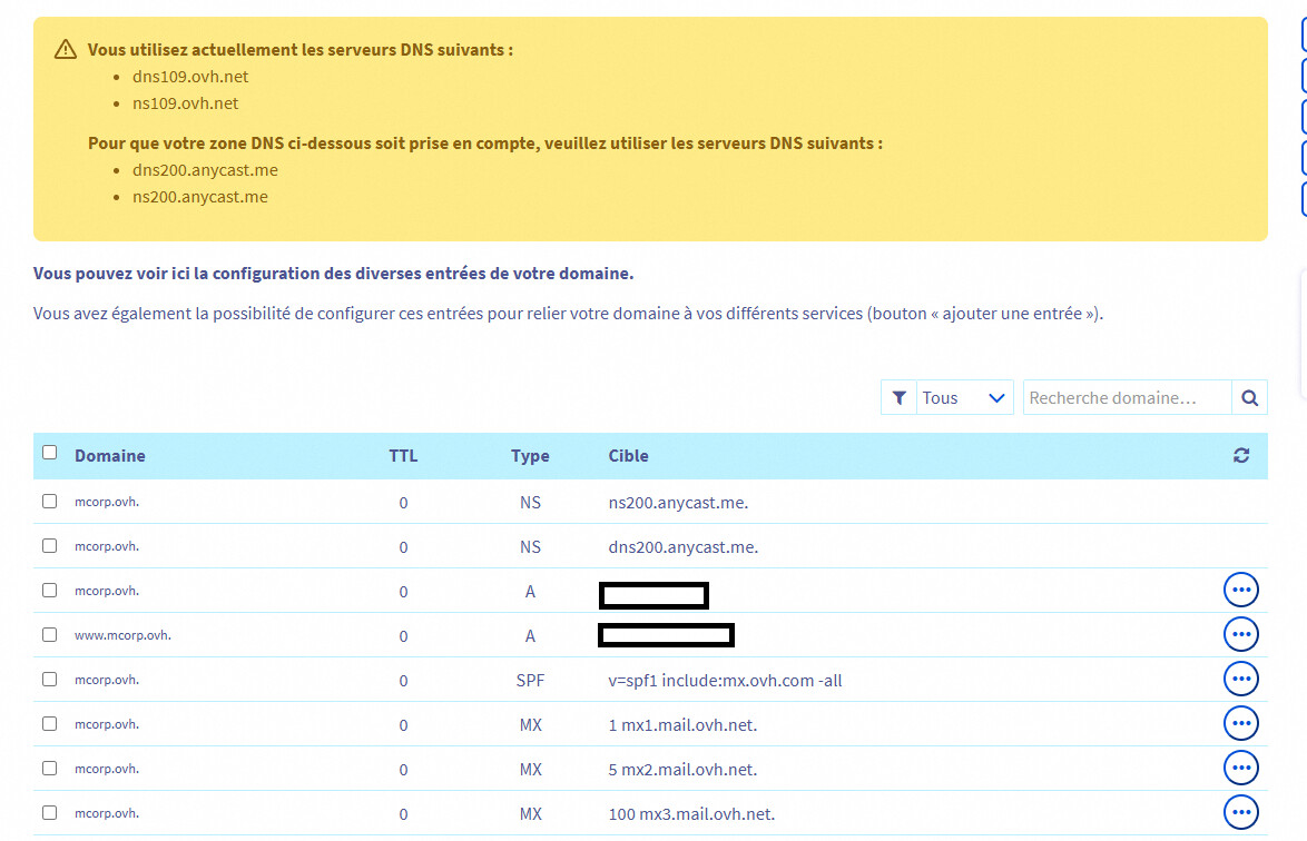

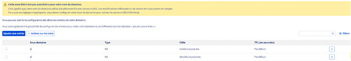

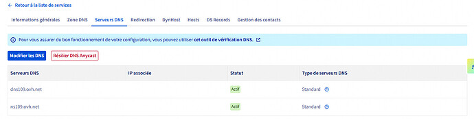

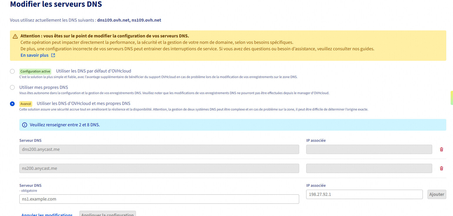

Dans l'onglet zones dns je me retrouve du coup avec les dns anycast, mais dans l'onglet serveurs DNS c'est les dns ovh classiques (même s'il y a le bouton Résilier Anycast)

Vos serveurs DNS sont: ns200.anycast.me et dns200.anycast.me .
Rien d'autre. Pas dns109 comme vous l'avez spécifié.
Bonsoir, merci pour votre réponse
Justement c'est pas ce que la config me dit (voir impr écran ci-dessous)
As long as you keep the dns109 and ns109 that don’t know your domain, nothing will work.
I don’t know how you got there, but it’s wrong.
Merci pour la confirmation, ça me rassure vu que je suis pas aussi calé que vous sur ces sujets je pense
Qu'est ce que je peux faire à part contacter le support ? Dans mon tableau de bord / interface c'est comme si j'étais enregistré sur les dns anycast mais en étant sur les dns109 ns109 donc je peux rien faire car l'interface considère que tout est ok
Delete them and reintroduce them. I don’t know any more.
Or just give up Anycast to revert to the classic servers.
