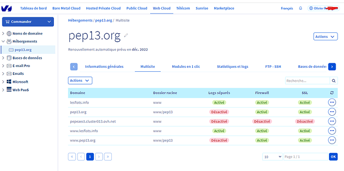

J'ai un hébergement et j'ai créé et géré depuis plusieurs années avec WordPress deux sites en sous-répertoire : test.pep13.org et pep13.org/WordPress. Tout marchait bien et j'arrivais à gérer aussi les bugs.
Mais vendredi j'ai voulu supprimer mon ancien site (pep13.org) et le remplacer par celui s'appelant alors "www.test.pep13.org"
J'ai en parallèle (sans doute ma première erreur) voulu mettre mon 2ème nom de domaine ("www.lesfots.info") à la place de "www.pep13.org/WordPress".

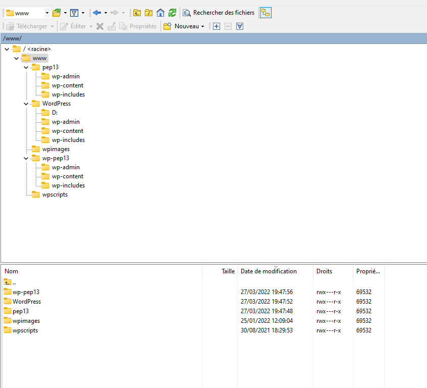

J'ai donc modifié les répertoires sur l'arborescence de mon hébergement.
Et la … les deux sites sont devenus inaccessibles tout autant en visualisation qu'en administration dans WP. Depuis vendredi j'ai passé des heures à chercher et tester des solutions autant dans les pointages.
Sans doute ma deuxième bêtise est d'avoir ajouté des erreurs à des choses qui fonctionnaient bien.

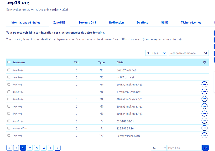

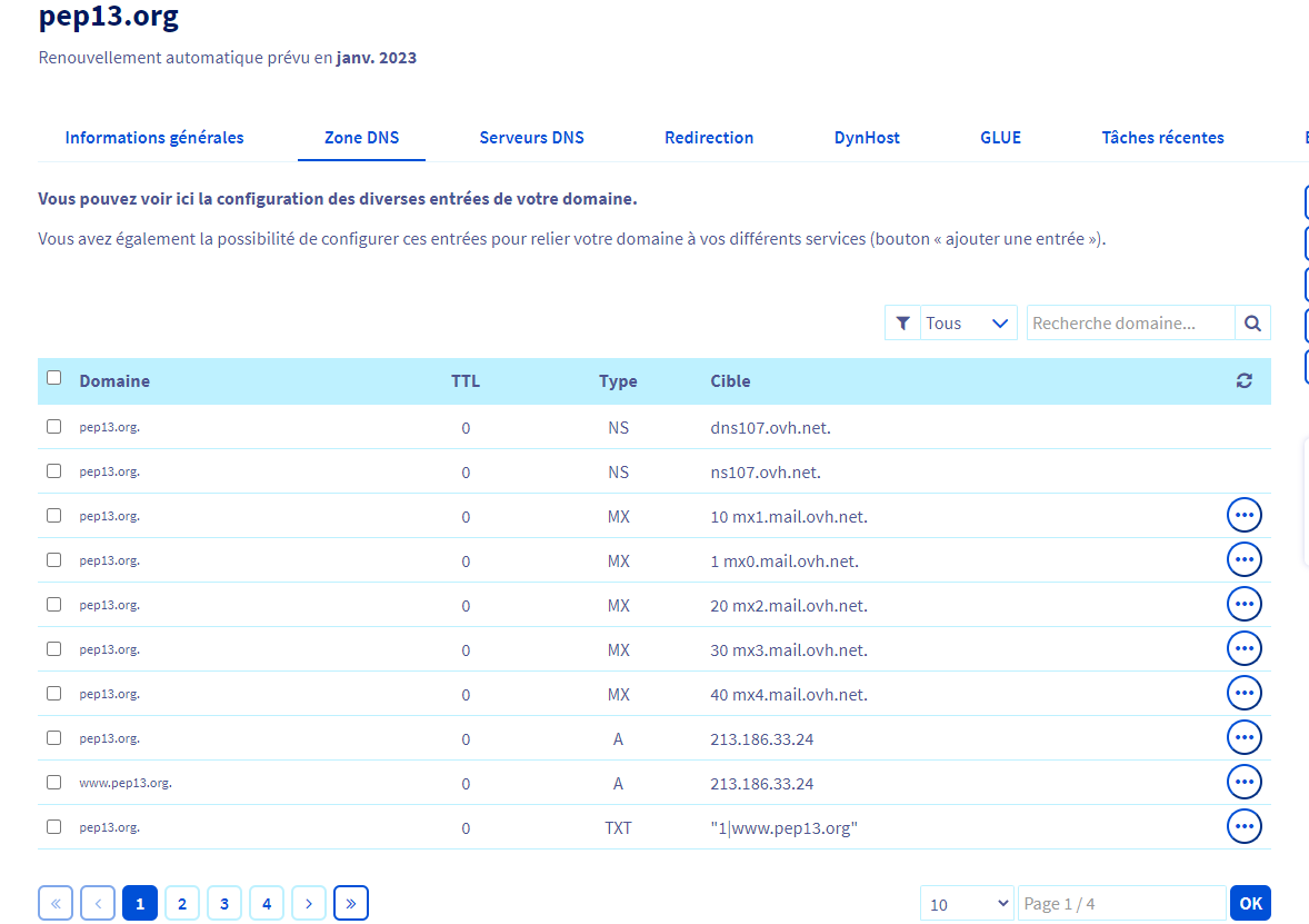

Je sais que l'assistance OVH ne règle pas les problèmes liés à WP mais je voudrais savoir déjà si mon arborescence est correcte dans mon répertoire hébergement et ensuite savoir si mes pointages SSL sont conformes.
Une fois cela acquis, j'essayerai de me débrouiller avec mes config WP.
Merci de votre aide… je ne sais plus quoi faire !!!

J'ai oublié de préciser que dans mon arborescence d'hébergement OVH, le répertoire "wp-pep13" ne contient qu'une installation "vierge" de WP.

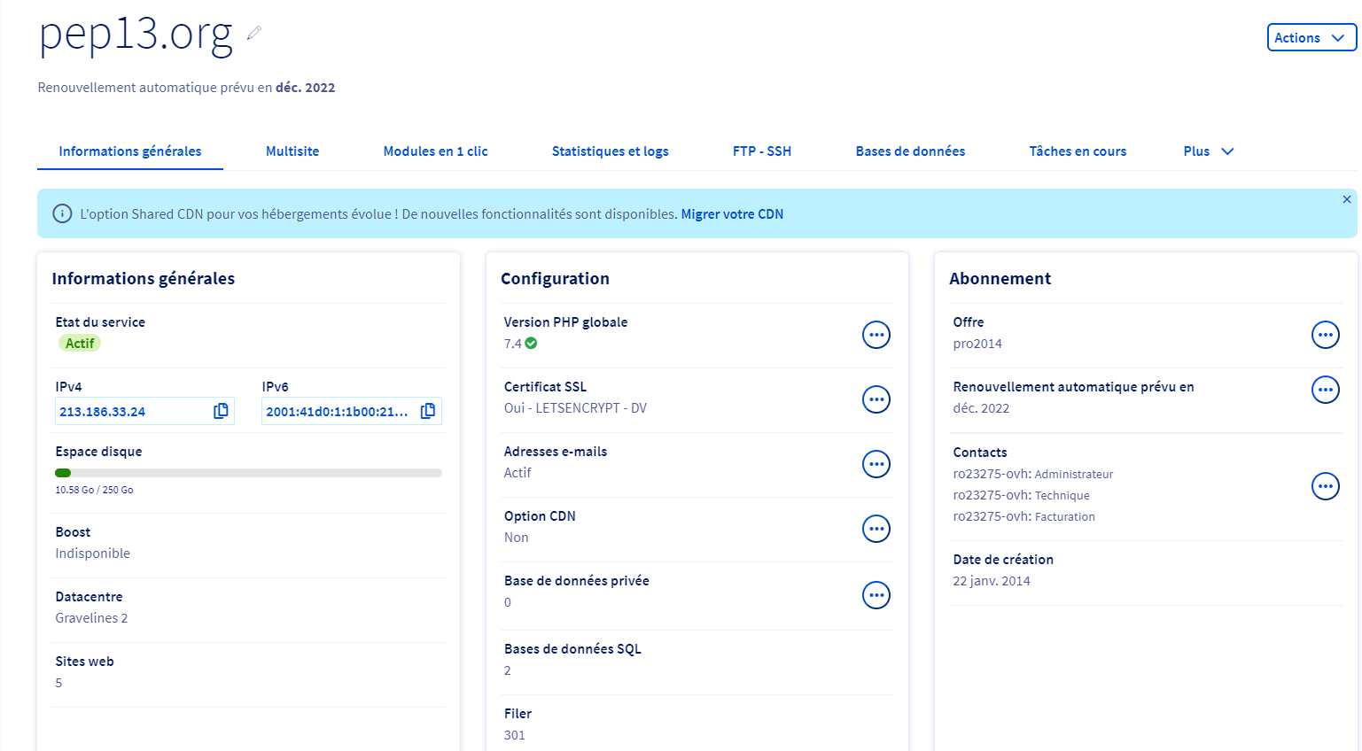

Voila les captures.

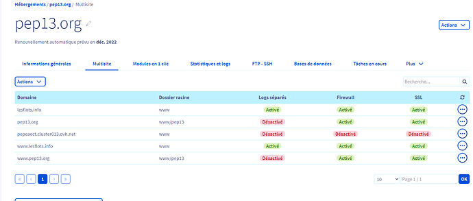

Je me demande s'il faut ou non noter les répertoire où ont installés les deux WordPress en entier ou s'il faut juste écrire "www" pour les deux ?

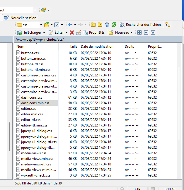

Le fichier **https://pep13.org/pep13/wp-includes/css/dashicons.min.css?ver=5.9.2** existe-t-il ?
Oui. Il date du 7 mars, donc avant mes manipulations de ce weekend.
Il y a un problème car je n'arrive pas à ouvrir ce CSS.
J'ai pu l ouvrir de mon coté
Voulez vous que je vous l'envoie ?
Non, si je ne peux pas l'ouvrir, votre site aussi ne pourra l'ouvrir.
D'où le problème de l'affichage en désordre.
Je pensais plutôt vous copier/coller les éléments de ce fichier. <br />Ce qui m&#39;étonne c&#39;est qu&#39;il n&#39;a pas été modifié depuis le 7 mars alors que le site a continué à fonctionner normalement jusqu&#39;à vendredi.<br />J&#39;ai mis les éléments de wp (y compris les photos) dans un site en local et copié la base sql en interne aussi. J&#39;ai exactement le même résultat que sur l&#39;hébergement OVH. Ce qui m&#39;inquiète, c&#39;est que je ne retrouve aucune page, aucun texte, aucune photo. Est-ce que la base sql aurait pu être abimée ? elle servait aux aux sites (&#34;test.pep13.org&#34; et &#34;pep13.org/WordPress&#34;) avec un préfixe différent.<br />Les question sur les répertoires dans la racine (www) OVH peut elle arranger les choses ?<br /><br />Merci en tout cas de votre aide précieuse.
Ce qui m'étonne c'est qu'il n'a pas été modifié depuis le 7 mars alors que le site a continué à **fonctionner normalement jusqu'à vendredi.**

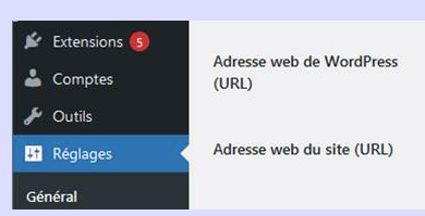

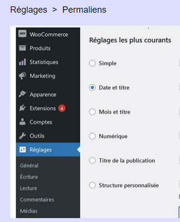

Montrez une copie d'écran de :
Et :

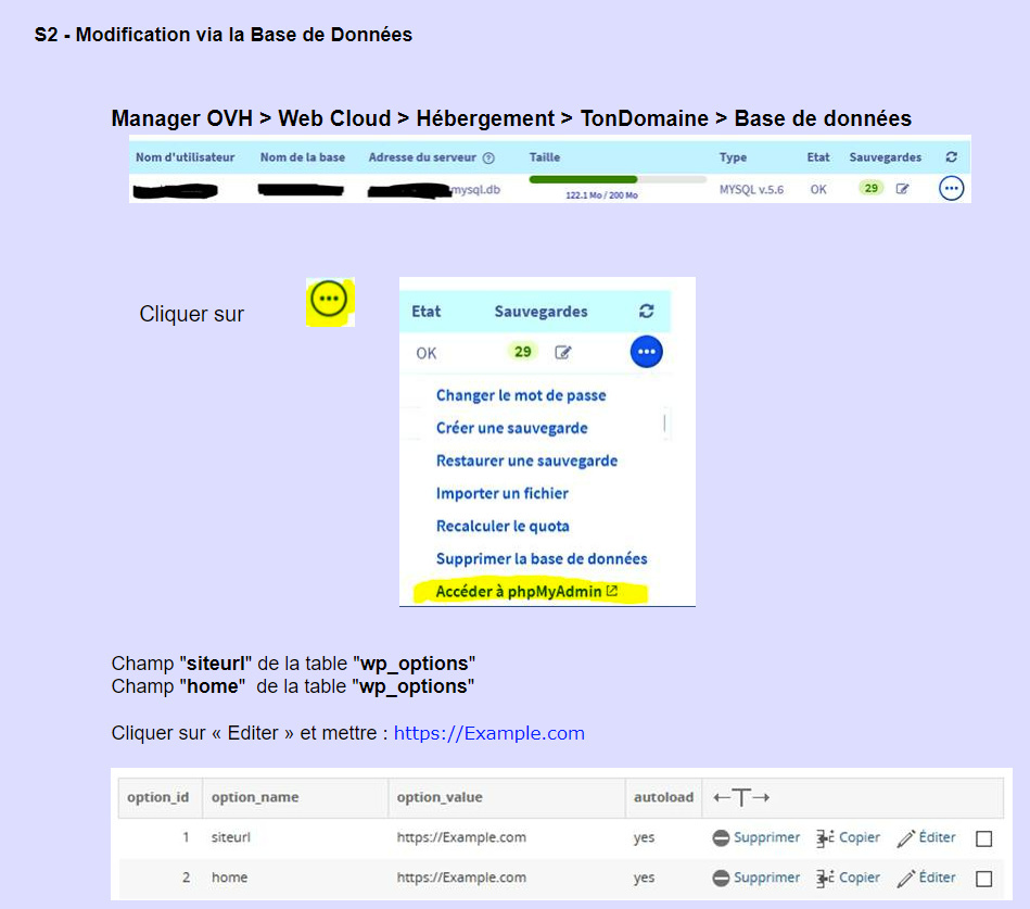

Je supposais que j'avais mal réglé wordpress quand j'ai voulu modifier le site qui pointait avant sur "www.test.pep13.org" … mais le problème est que je ne peux plus accéder à WP en mode admin !
Les réglages peuvent être réalisés via phpmyadmin :

J'ai pu reprendre les corrections sur mes deux sites, grâce à votre aide.
J'ai mis les mains (et le cerveau) dans le moteur de mes sites (base de données…)
