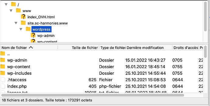

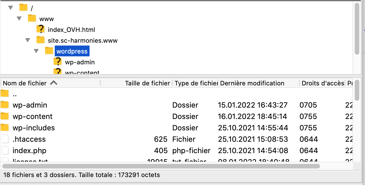

Sur Filezilla, j'ai envoyé dans le dossier racine (WWW) le dossier tout entier de mon site incluant le dossier Wordpress.
Logiquement, je me retrouve avec un accès Index Of puis parent directory puis dossier wordpress puis mon site.

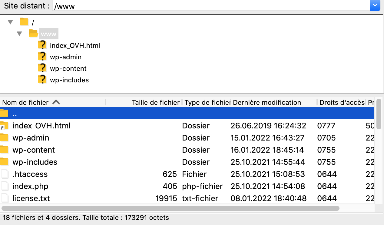

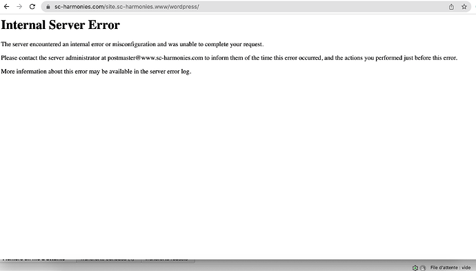

J'ai donc transféré tous les fichiers wordpress dans le dossier racine (www). J'ai supprimé les dossiers "site.sc-harmonies.www" et Worpress", désormais vides, mais au lieu d'accéder à mon site, je tombe sur `500 internal server error`

Au lieu de mettre wp-admin, wp-content, index.php, wp-config.php et les autres fichiers dans /www , au lieu de ça vous les avez mis dans **/www/site.sc-harmonies.www/wordpress**
merci pour la réponse. Mais j'ai mentionné dans mon premier commentaire que j'ai déjà transféré les fichiers compris dans le dossier Wordpress dans le dossier racine www.
Ce qui m'a amené à une page `internal server error` sur Google. Je ne sais donc pas quoi faire ensuite. Merci à nouveau pour votre aide et vos réponses précieuses.

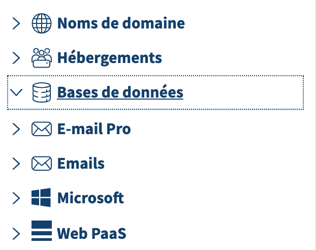

Merci pour tous ces conseils avec lesquels je réussirai. Mais je n'arrive pas à localiser phpmyadmin sur mon espace…
L'onglet "base de données" ne s'ouvre pas.
Désolé pour mon incompétence.
Normal @EricC93
--> **Manager OVH > Web Cloud > Hébergement > VotreDomaine > Bases de données** :

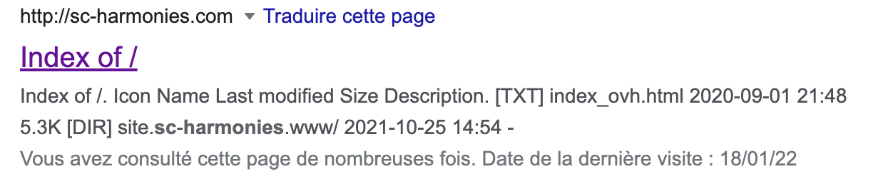

Merci, j'ai trouvé le PHPmyAdmin. Mais en fait, je pensais cela plus simple car finalement mon site s'affiche lorsque je tape "sc-harmonies.com" (et non pas "sc-harmonies tout court"). Et dans les résultats des moteurs de recherche, il s'affiche en "index of". Mais lorsqu'on entre, le site fonctionne parfaitement.

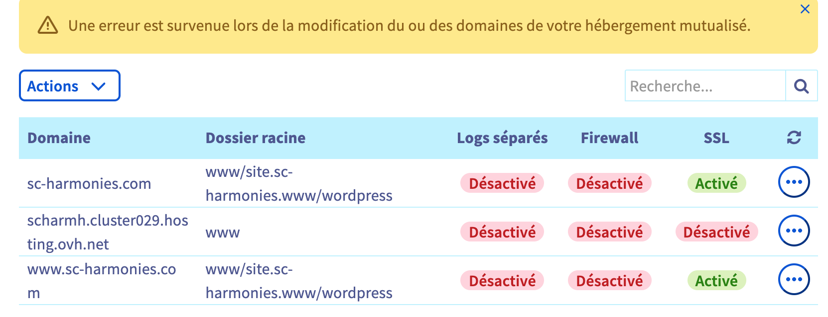

Votre site se trouve chez OVH dans le dossier **/www/site.sc-harmonies.www/wordpress/**
Ce qui n'est pas installé dans règles de l'art.
Pour corriger un peu cela, via le Manager OVH :
Mettre comme dossier racine : **www/site.sc-harmonies.www/wordpress/**
Merci mais il me dit cela. Je ne peux pas modifier le www du milieu.
Normal. c'est l'outil de OVH. Vous n'y touchez pas.
