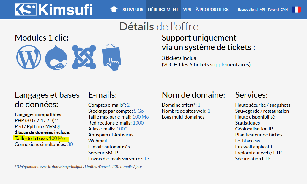

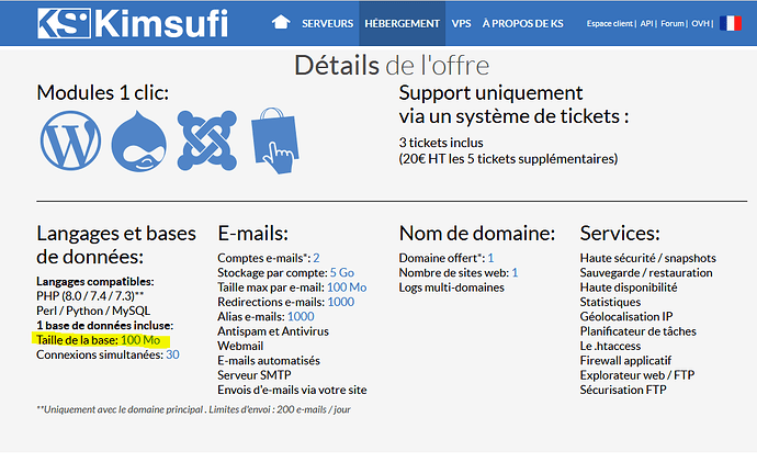

@Gaston_Phone merci pour votre réponse, j'avais justement lu votre tuto ce matin et j'ai recontrôlé ma zone dns (qui contient beaucoup plus de lignes que dans votre exemple mais l'essentiel y est) , j'ai regarder ma base de données elle s'étend que jusqu'à 100Mo ça ne poserai pas un problème?
Quel abonnement hébergement chez OVH ?
@Gaston_Phone c kimsuffi avec 1go
C'est conforme à l'abonnement.
Quel est le taux de remplissage de la base.
@Gaston_Phone 2.6 Mo pour l'instant, mon site ne sera pas un gros site donc je pense que ça devrais suffire si je comprend bien.
En effet.

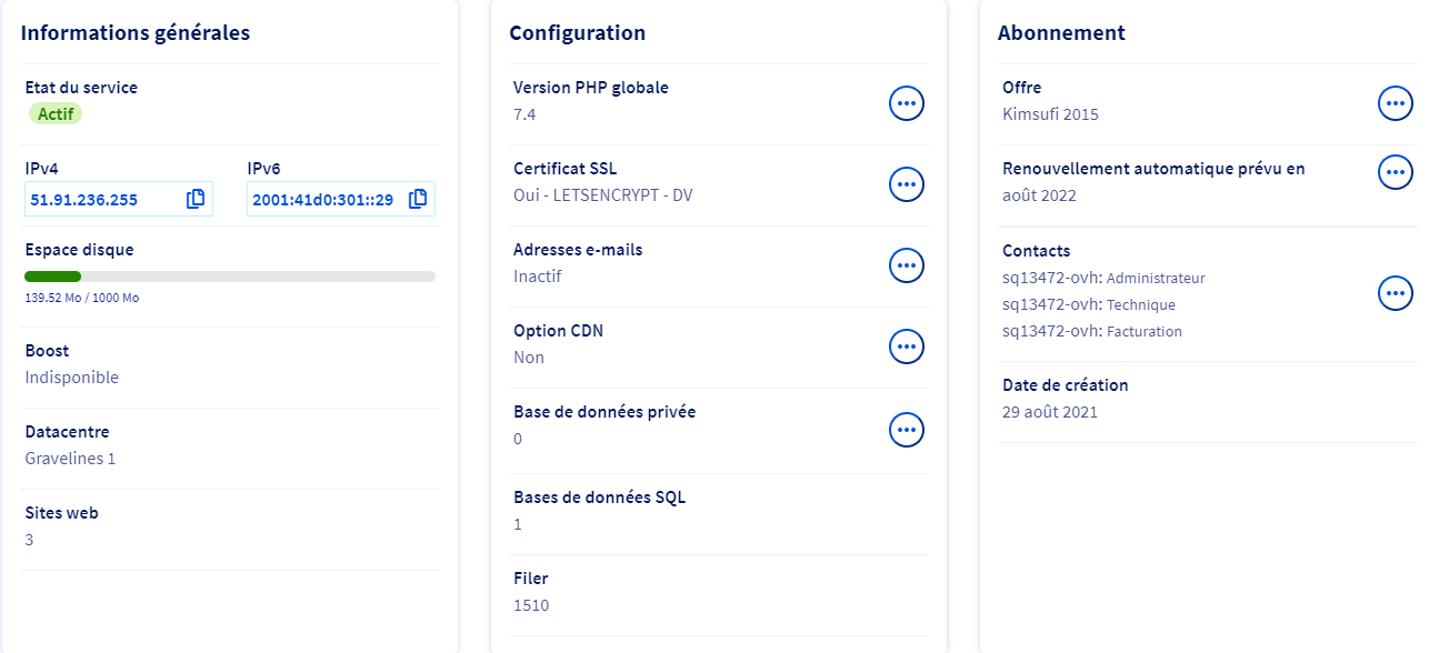

En revanche j'avais fait l'installation automatique de wordpress ainsi que la base via le site OVH
