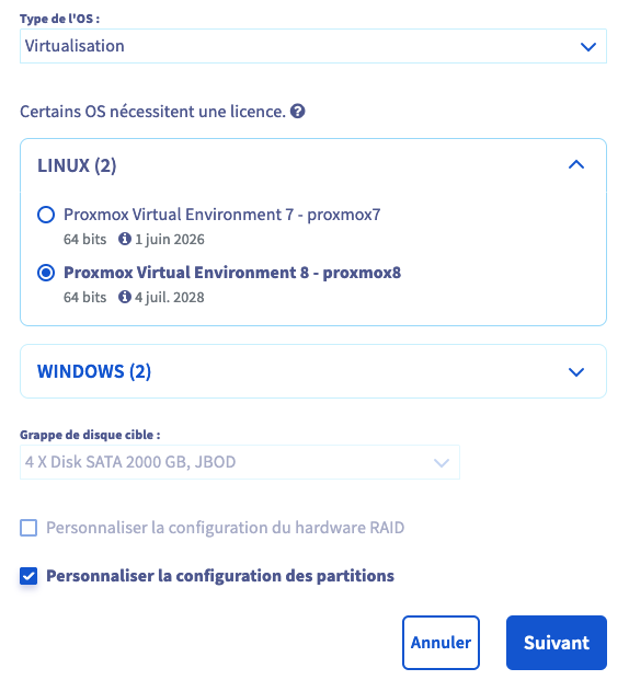

Bonjour, à l'installation, c'est bien supporté. Il suffit de cocher la case pour personnaliser le partitionnement puis de choisir RAID 0 sur la partition en question, par exemple :
Si vous choisissez ZFS, vous aurez un top-level vdev avec toutes les partitions des différents disques, aussi appelé "striped vdev". Si vous prenez un autre système de fichiers, vous aurez du RAID 0 avec md.

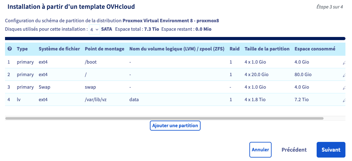

Toujours en choisissant d'installer à partir d'un template OVH,
J'ai suivi tes conseils :

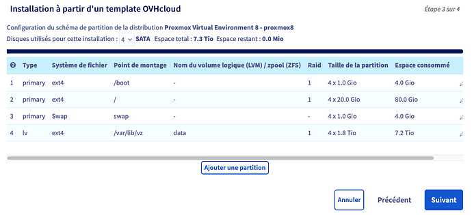

Mais je choisi comment après pour le RAID 0 ?
D'avance merci.

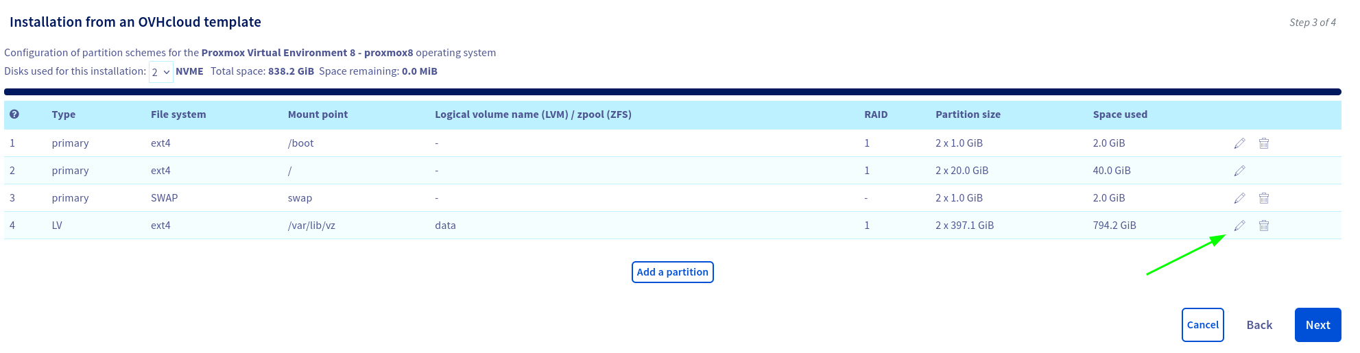

Étrange, c'est presque caché sur ton écran (tu es en basse résolution ?), c'est le petit crayon à droite :

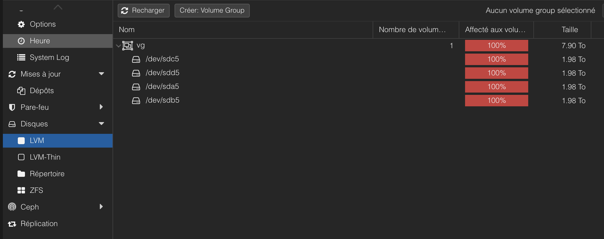

Par contre après dans Proxmox, j'ai 4 disques LVM, comment en faire un seul ?
c'est déjà fait sur votre capture, vous avez un Volume Groupe (VG) de 7,9Tio
Le volume groupe lvm est l'assemblage des 4 disques en 1.
Tu dois voir apparaitre ton nouveau disque dans les storage, souvent le /var/lib/vz
Si ce n'est pas le cas alors tu dois le créer dans l'interface.
Par contre, je ferais plutot du lvm-thin qui permet d'ajuster les consommations d'espace disque au réel et non d'allouer plus d'espace que prévu.
Et si l'interface ne te permet pas de tout voir, je te conseil d'aller en cli/shell/ssh pour voir comment est configuré exactement ton service lvm.
