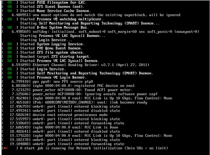

Je suis en train de monter un Proxmox sur un serveur dédié et je rencontre un petit problème quand je redémarre ma machine.
A chaque fois, elle se bloque sur ce message, et évidement je dois boot en rescue pour restorer mon /etc/network/interfaces
Sauf que je ne comprends pas pourquoi j'ai ce message… Je débute en Proxmox j'ai donc surement louper un truc ?
Et d'ailleur je ne comprends pas pourquoi j'ai un broadcast à 0.0.0.0 sur l'interface vmbr0.
Le message de la console (en KVM)
Mon fichier interfaces

J'ai bien supprimer ce fameux fichier /etc/network/if-pre-up.d/wait_for_link_up Mais cela n'a pas résolue mon problème.
Mais j'ai bien exactement le même problème quand je crée vmbr1 (ou vmbr2), j'applique la config et au moment d'appliquer, rien ne répond :
- avec le GUI proxmox, apprès appliquer, ca tourne indéfiniment
- diretement sur .etc.network/interface, j'applique avec ifup vmbr1 et j'attends indéfiniment (je termine par faire un Ctrl + C)
Si j'ai uniquement mon interface vmbr0 tous fonctionne correctement, le reboot aussi (désolé je n'avais pas mis la bonne capture dans le premier post, je change ça)
