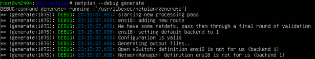

netplan --debug generate
Cette interface vmbr0 : no VLAN, VirtlO, et la MAC OVH 02:00:00... (rien de spécial)
L'interface semble ok, mais le routage ne doit pas l'être.
