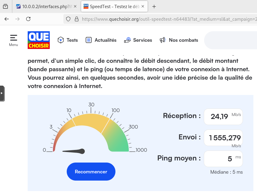

J'installe une VM Cliente sur la partie LAN qui communique bien sur internet via Pfsense, cependant si je souhaite faire un test débit ou bien simplement télécharger un fichier ISO de Debien par exemple je me retrouve avec une vitesse de téléchargement à 30Ko/s.

Pour détailler :
Configuration réseaux coté Proxmox :
Configuration Pfsense :
Test débit depuis VM de management :
Merci pour votre réponse.

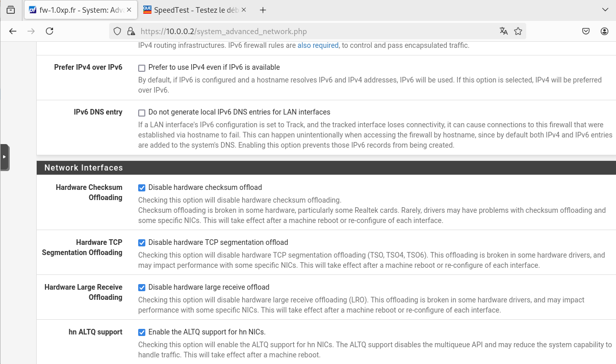

dans pfsense vous avez désactiver les options qui vont bien en cas de virtualisation ?
Merci pour ton aide.
Oui cela a été fait.
Désolé je ne l'avais pas préciser dans mon message initial également CF la PJ :
