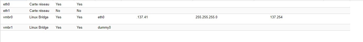

Actuellement j'ai un serveur qui tourne avec proxmox installer dessus. La configuration du réseau et la suivant dessus :

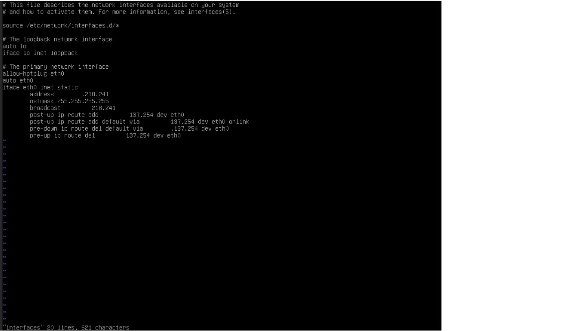

Ma VM à une IP avec une adresse MAC, son IP finie par 218.24.
La configuration IP sur ma VM est la suivante :
Sur ma VM j'ai suivi le tuto d'OVH : https://docs.ovh.com/fr/fr/cloud/dedicated/network-bridging/ mais rien n'y fait impossible d'effectuer un ping vers l'extérieur.
Merci d'avance pour votre aide :slight_smile:
Pas eu le temps de tt vérifier en détail, mais pour ma part avec des hosts en Proxmox 4 et des VM sous Debian 8 j'utilise ce tuto : http://guides.ovh.net/bridgeclient et ça marche très bien…
Du coup fais le point déjà de ton côté…
Normalement tu dois :
- Définir une MAC au niveau de l'IP FO.
- Donner cette MAC sur Proxmox pour la carte réseau de ta VM.
- Définir une route vers la gateway de ton host sur eth0
- Définir une route par défaut vers la gateway de ton host.
Et avec tout ça, ça devrait fonctionner.
Merci,
Et en plus pour résoudre le problème j'ai du installer une VM sans carte réseau, puis lancer la VM configurer la carte activer la carte réseau dans proxmox et le tour est joué.
Merci pour ton aide
