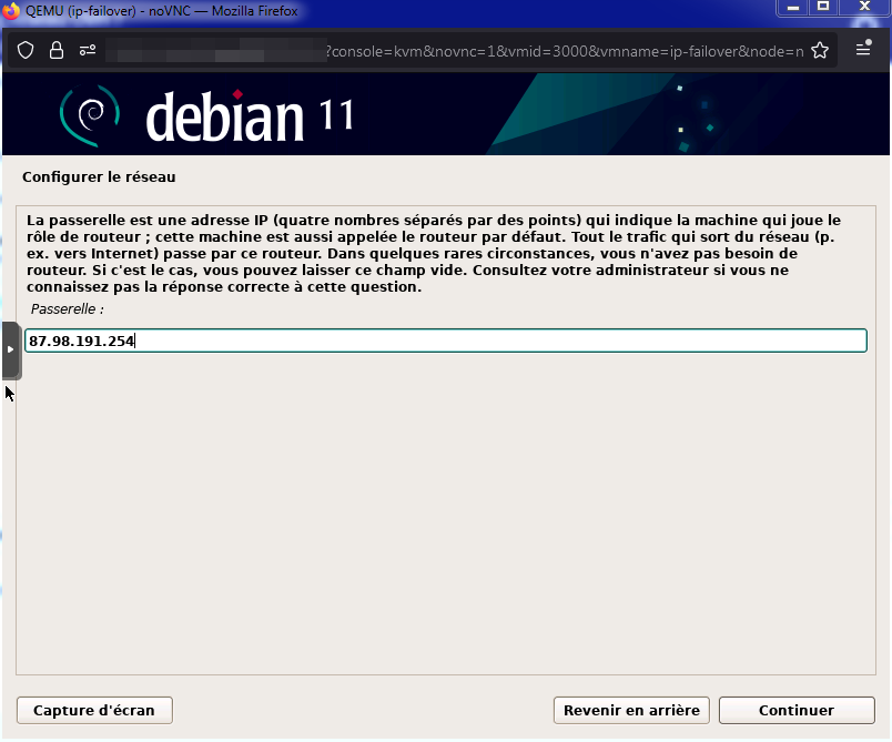

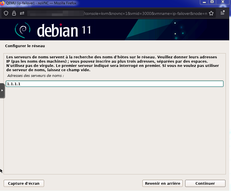

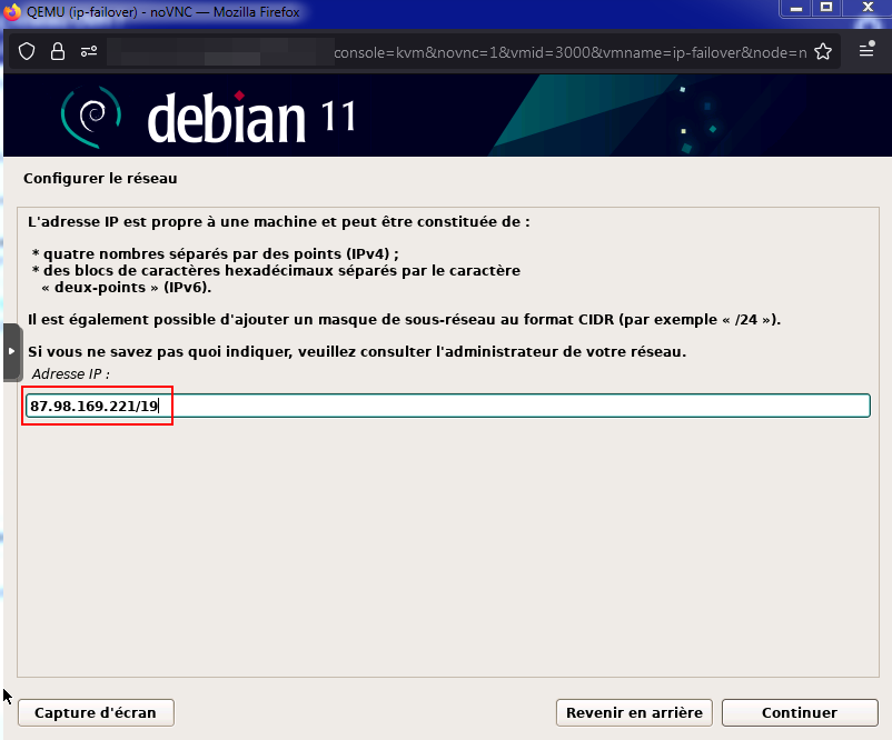

voilà comment j'ai procédé :
1 - Création de la VM avec un iso netinstall, et la carte réseau qui a bien la MAC que doit avoir l'IP-Failover
2 - Démarrage de la VM et connexion via la console VNC en graphique.
3 - Je cherche une GW possible dans le range de mon IP-Failover pour lancer le netinstall.
~~ triche temporaire ~~
Si mon IP-FO est : 87.98.169.221 je remarque que le range chez OVH va de 87.98.128.0 à 87.98.191.255
En théorie je devrais avoir une GW en 87.98.191.254 (si les sysadmin de OVH aime bien mettre les GW en fin de plage), je check via un autre serveur :
Tiens cela ressemble à un routeur sur RBX et mon dédié est sur RBX4, donc ça tombe bien.

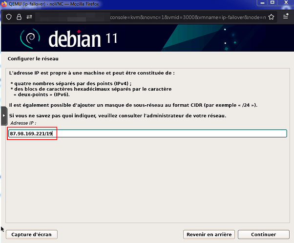

Maintenant je cherche le CIDR ou mon IP-FO est capable de joindre la GW, dans mon cas ce sera 87.98.169.221/19
4 - On lance la config de la VM, on laisse tout ce faire jusqu'à la détection DHCP qui va échouer puis on config le réseau à la main (je fait l'installatiion en graphique car c'est plus jolie pour les screenshots) :

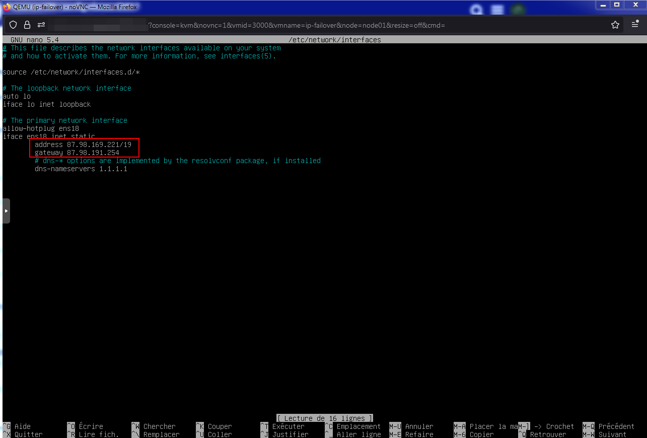

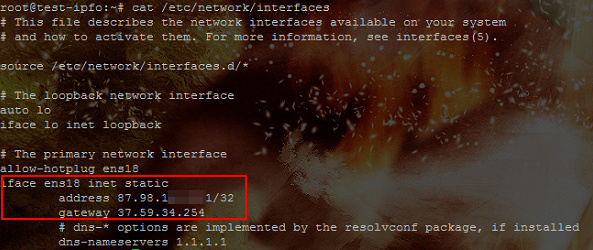

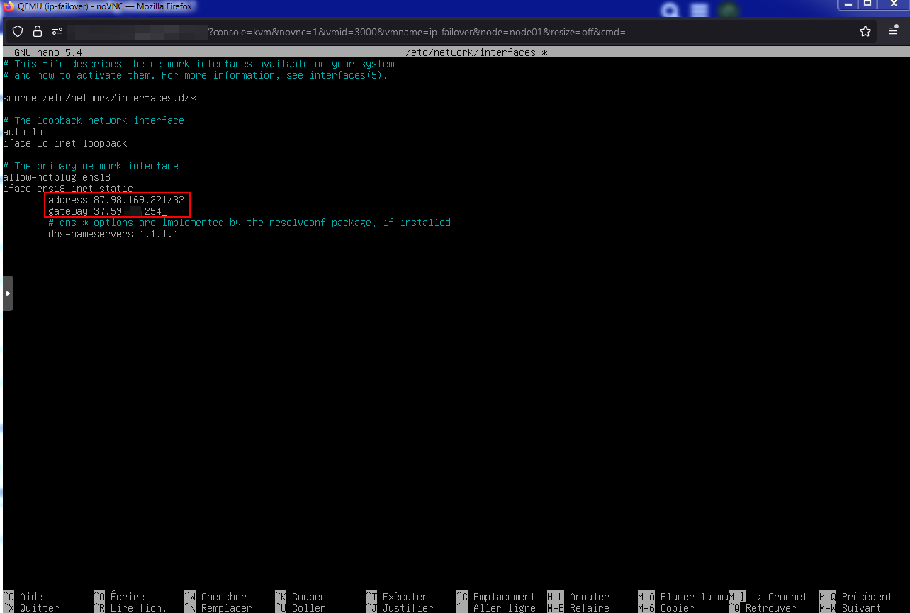

5 - Une fois l'installation fini, je vais mettre la vrai configuration IP :
Avant :
Après :

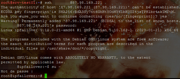

Je reboot pour être sûr de prendre la config réseau et l'agent rapport à proxmox que c'est bien pris :
Je test depuis un autre serveur :
P.S. c'est la vraie IP, je pense que je vais m'en servir de honeypot, donc je la laisse publié pour alimenter CrowdSec (merci @Sich pour la découverte il y a quelques années).

5/ tu mets une IP avec un mask /19 ?
Tu n'as certainement pas un range /19 :wink:
bah non, regarde, le /19 c'est juste pour l'installation, sinon l'installeur debian refuse car la getway est en dehors du subnet de l'IP, en étape 5 j'ai bien écrit que je change le /19 par un /32 et surtout je met la "vraie" gateway c'est à dire celle du serveur.
re-regarde mes étapes, mais à aucun moment je garde le /19, je l'utilise simplement pour que le netinstall soit capable de joindre internet car contrairement a l'installation finale il n'accepte pas une gateway en dehors de son subnet.
Donc oui il faut bien l'IP en /32 si on a juste prise une seule et unique IP-FO.
