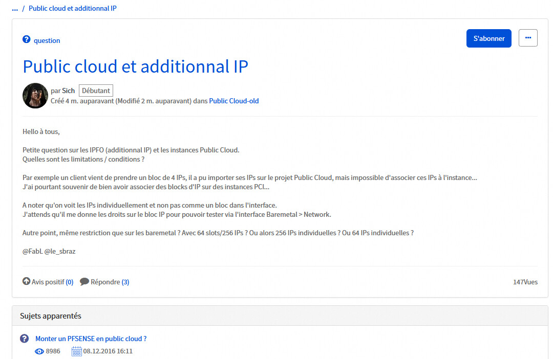

Hello à tous,
Petite question sur les IPFO (additionnal IP) et les instances Public Cloud.
Quelles sont les limitations / conditions ?
Par exemple un client vient de prendre un bloc de 4 IPs, il a pu importer ses IPs sur le projet Public Cloud, mais impossible d'associer ces IPs à l'instance…
J'ai pourtant souvenir de bien avoir associer des blocks d'IP sur des instances PCI…
A noter qu'on voit les IPs individuellement et non pas comme un bloc dans l'interface.
J'attends qu'il me donne les droits sur le bloc IP pour pouvoir tester via l'interface Baremetal > Network.
Autre point, même restriction que sur les baremetal ? Avec 64 slots/256 IPs ? Ou alors 256 IPs individuelles ? Ou 64 IPs individuelles ?
@FabL @le_sbraz
