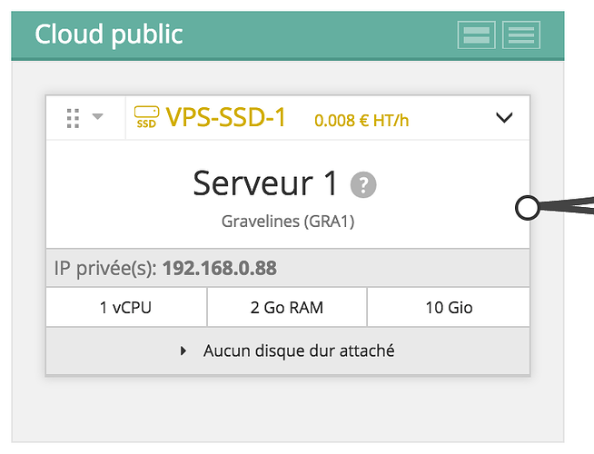

Le truc qui m'interpelle c'est que dans l'interface OVH je vois ceci sur une VM fraichement créée :
Pourquoi il y a une adresse privée associé à la VM étant donné que j'ai choisi un adresse statique (DHCP désactivé) ?
J'ai constaté la même chose et je me suis posé la même question. Peut-être pour des questions de routage au sein du VLAN ?
En tout cas la vraie réponse m'intéresse aussi… :grin:
Autre question, quelqu'un peut-t-il me dire comment configurer via les userdata l'interface réseau liée au réseau privé ?
Dans mon cas j'ai configuré l'interface réseau attachée au réseau privé depuis l'OS de chaque instance… Et j'ai donc peur de ne pas comprendre ta question, quelles sont ces userdata auxquelles tu fais référence ?
Salut @OlivierG1,
J'ai continué à faire quelques tests et visiblement quand tu configures le vlan avec un adressage statique tu peux configurer des IPs de ton choix, cela fonctionne mais elles ne correspondront pas à ce qu'affichage l'interface OVH. Personnellement, je n'aime pas du tout cette idée d'avoir des données erronées dans l'interface OVH.

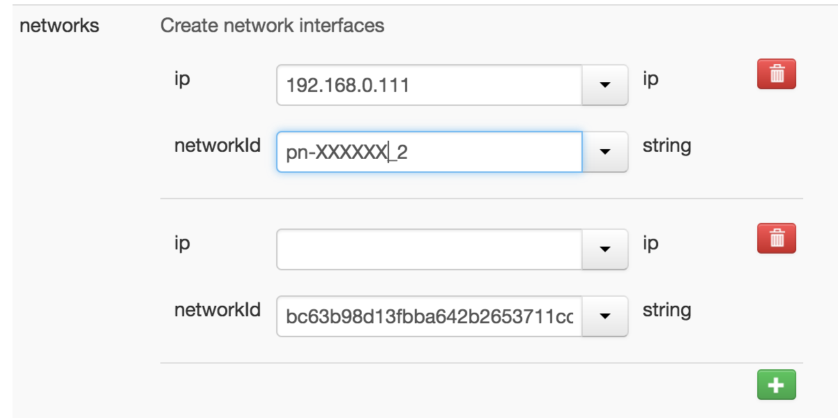

J'ai été plus loin de mes investigations et j'ai trouvé la solution acceptable. En effet, avec l'API d'OVH il est possible de créer une instance en indiquant l'IP à utiliser sur le vLAN.
Il faut utiliser la ressource :
`POST /cloud/project/{serviceName}/instance`
et au niveau du network "public" il faut laisser le champ IP vide afin qu'il y ait une affectation automatique d'IP publique.
Voilà :slight_smile:
