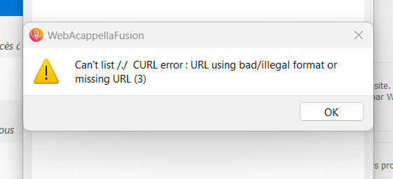

Je souhaite actualiser mon site qui n'est plus trop dans l'air du temps (www.chalet-evasion.fr) ni responsive. Jusqu'alors, je publier directement par le biais du logiciel WEBACAPELLA.
Mais je n'y arrive plus. J'ai bien indiqué les données de mon référencement OVH dans l'interface WEBACAPELLA. Lorsque je fais une recherche sur le dossier distant voici le message d'erreur.

Oui, j'ai enfin réussi à publier mon site.
J'ai trouvé l'erreur. C'était de ma faute.
Par contre j'ai un problème pour l'envoie de mail.
Je vais ouvrir un autre post car je ne trouve pas de solution dans ceux existants.
Et ... qui était ?
Dans l'adresse du serveur, j'avais laisse http: etc … et en plus mon MP n'était pas le bon renseigné.
Bref, des erreurs d'inattention.

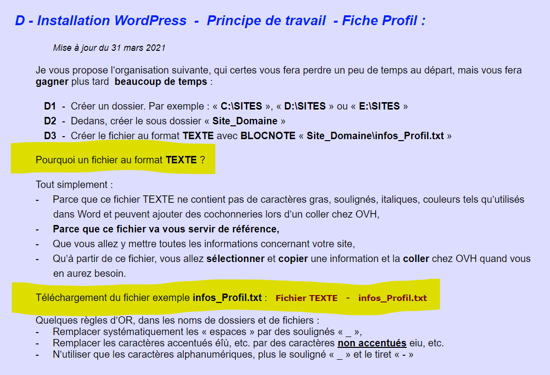

Pour éviter de telles erreurs à l'avenir, créez pour votre site une fiche profil comme indiquée dans mon guide :
D - Installation WordPress - Principe de travail - Fiche Profil
https://wordetweb.com/word-et-web/WORDPRESS-guide-installation-de-WordPress-premier-domaine-chez-OVH-FR.htm#D-_Installation
