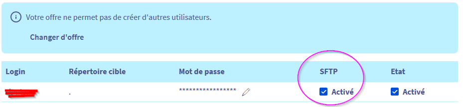

Comment faire pour utiliser SFTP a la place de FTP ?
Un petit effort et on va y arriver, n'hésitez pas à être curieux.
