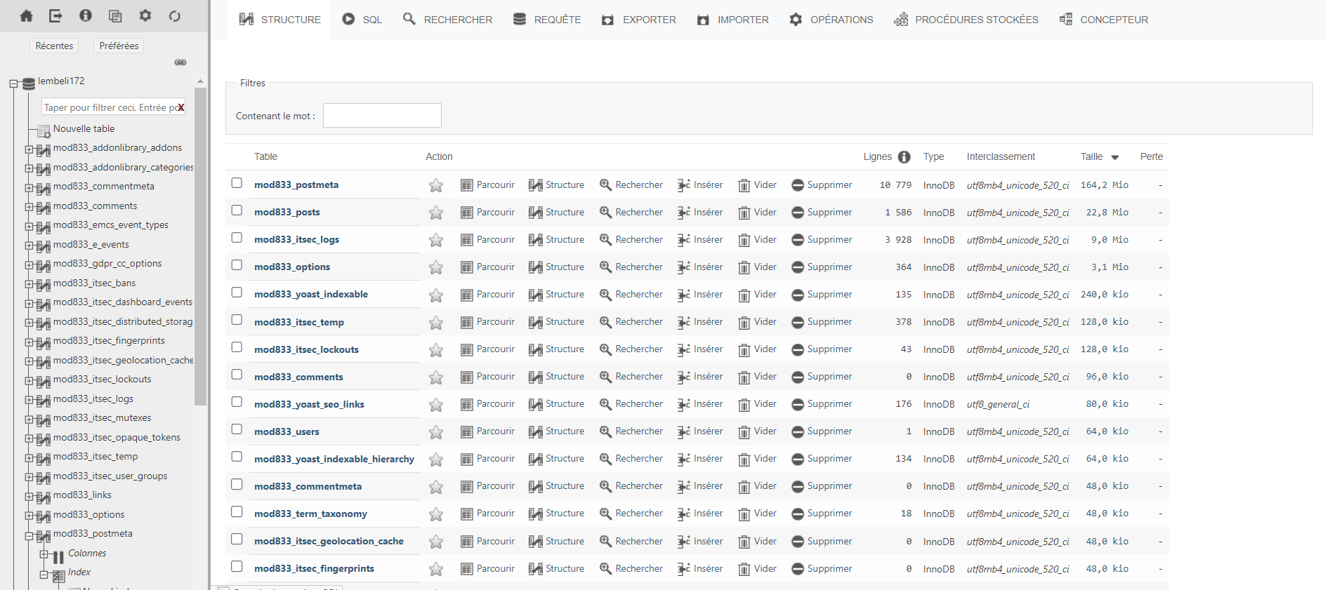

Hello ! J'ai créé un site Wordpress il y a quelques mois et je me retrouve dans l'impossibilité d'accéder à mon site car la base de données est pleine 200,56/200Mo.

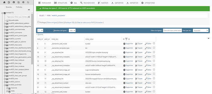

Quand j'accède à Phpmyadmin je constate qu'une table pèse 164,2Mo ! (cf photo)
Je vous avoue que je suis totalement débutante et que j'ai pas la moindre idée de ce que je peux supprimer sans causer des dommages… Et surtout que faire pour que dans le futur cela ne se répète pas ?

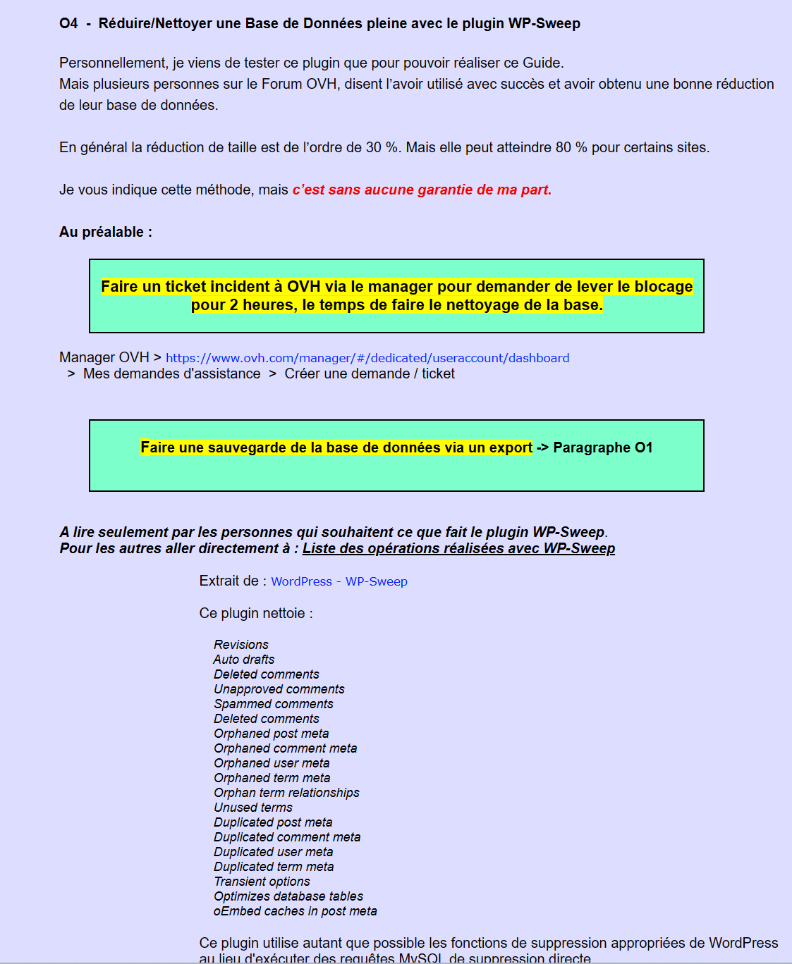

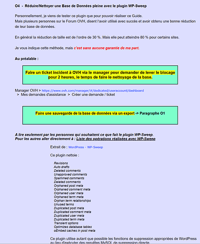

Voir le paragraphe O de mon guide.
La table 'postmeta' a besoin d'outils propres à Wordpress pour être 'nettoyée', tel que le plugin wp-sweep.
Aucune commende de phpmyadmin ne pourrait faire le travail sans casser votre Wordpress.
Il faudrait que le support débloque votre base de données le temps d'installer et d'exécuter ce plugin.
Il aurait été avisé de le faire lorsque OVH vous a envoyé les premiers mails d'avertissement, et ne pas attendre d'être à 100%.
Extrait de mon guide :

Via le manager OVH anglais base de données dans quel état se trouve votre base ?
Est-ce qu'elle est à READ-ONLY ?
Si oui, je ne vois pas comment on peut supprimer une table ou une partie de table.
Oui elle est en READONLY…

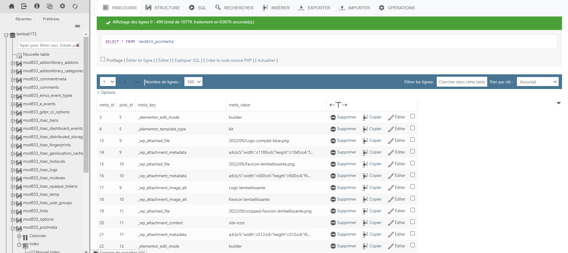

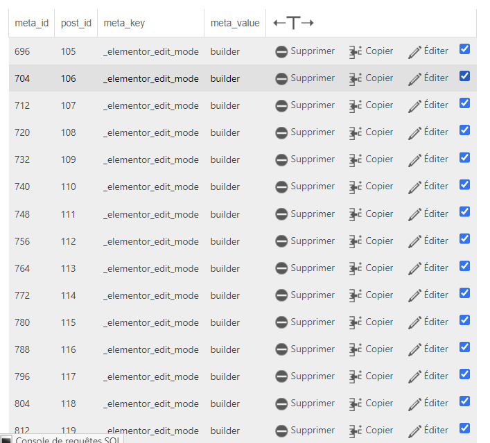

Dans la table postmeta, j'ai l'impression que des éléments sont en doublons (même plus que doublons). Par exemple le elementor_edit_mode builder est présent 85 fois :sweat_smile:
Et c'est pareil pour d'autres éléments
Vous pensez que c'est normal ou que je peux en supprimer sans trop de problème ?

Comme je l'ai dit précédemment, je ne vois pas comment avec Phpmyadmin on peut modifier quoique ce soit dans une table en READ_ONLY.
Personnellement, je ferai de suite une sauvegarde sur mon PC de la base de données.

Hello ! Oui en effet j'ai fait quelques manip et avec quelques sueurs j'ai réussi !
J'ai trouvé ces quelques infos pour purger la table wp_postmeta : https://tutoriels.lws.fr/wordpress/comment-vider-la-table-wp_postmeta-de-votre-wordpress
J'ai donc exécuté les 3 requêtes suivantes depuis phpmyadmin :
* Pour effacer les révisions : DELETE FROM `wp_posts` WHERE `post_type`="revision"
* Pour effacer les articles supprimés (se trouvant dans la corbeille) : DELETE FROM `wp_posts` WHERE `post_status`="trash"
* Pour effacer les posts orphelins:
DELETE m FROM `wp_postmeta` AS m
LEFT JOIN `wp_posts` AS p ON m.`post_id` = p.`ID`
WHERE p.`ID` IS NULL
Cela m'a permis de faire passer ma base de données de 200,2 Mo à environ 50 Mo. Donc j'ai foncé sur Wordpress. Seulement, ces manip m'ont "cassé" le site.
Heureusement, j'avais installé le plugin UpdraftPlus qui permet de faire des sauvegardes automatiques du site et de la base de données. J'ai donc restauré une version de janvier pour récupérer tout mon site. Une fois la récupération faite, me trouvant dans Wordpress j'ai installé ce fameux plugin Wp-Sweep et j'ai nettoyé les révisions. Ma base de données est maintenant de 33Mo avec un site tout beau !

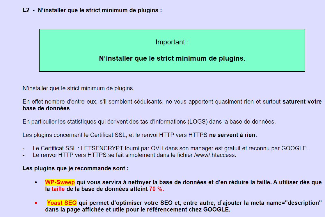

Maintenant éliminez tous les plugins qui ne sont pas strictement utiles.
Ce sont eux qui vous saturent votre base de données.
