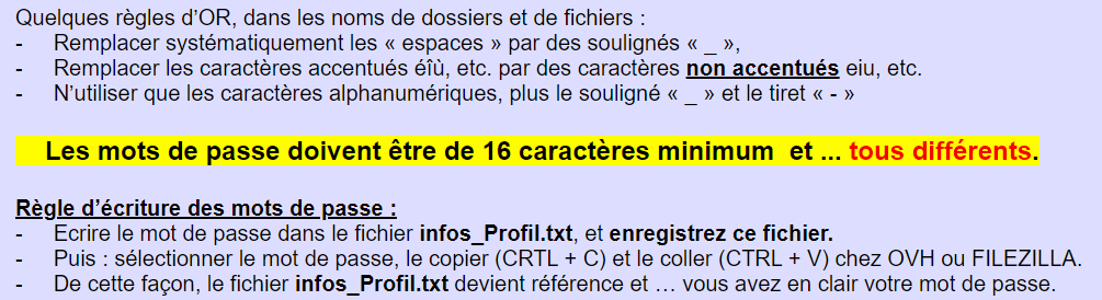

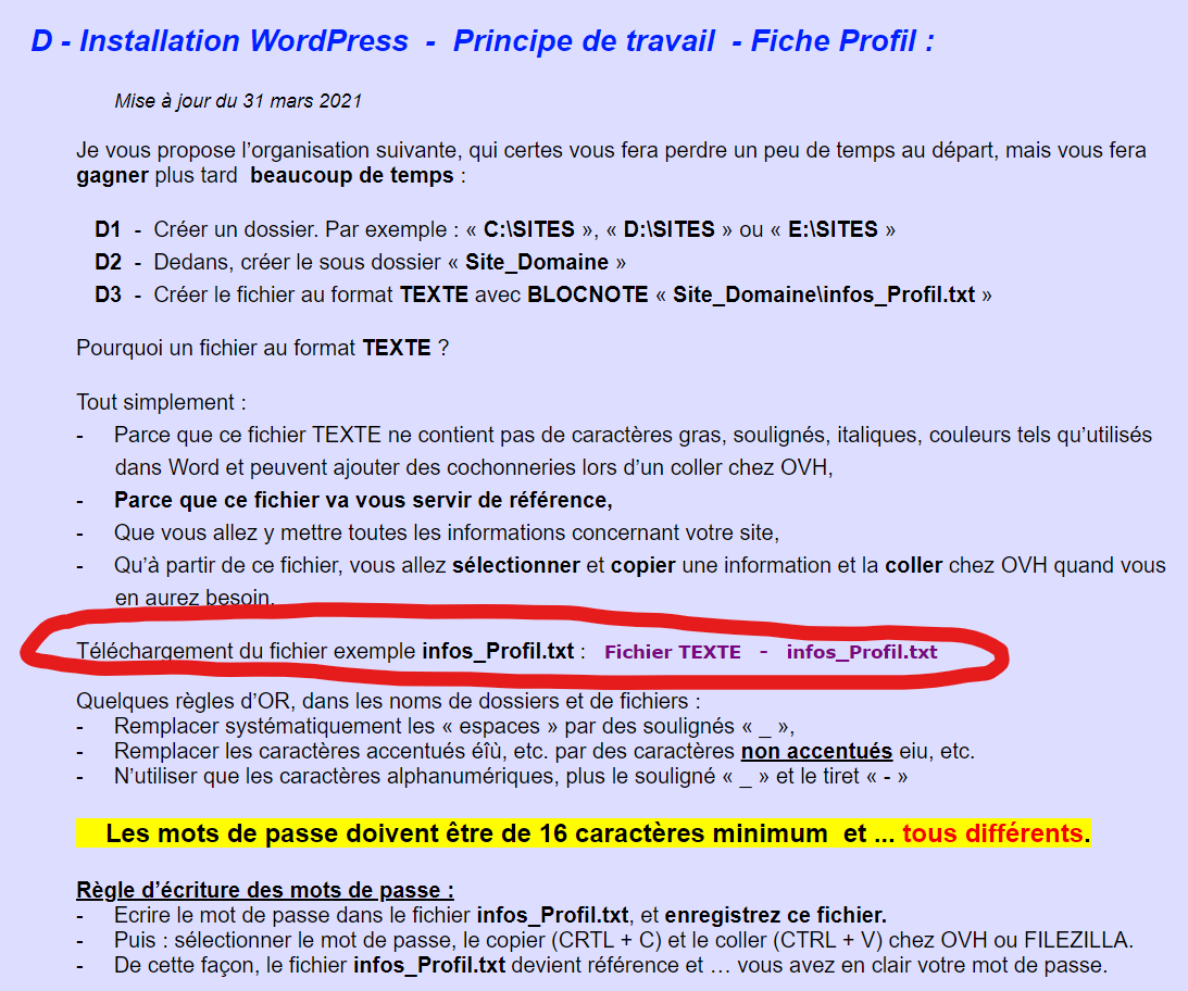

Dans mon guide @ovhGuillaume
https://www.wordetweb.com/word-et-web/WORDPRESS-guide-installation-de-WordPress-premier-domaine-chez-OVH-FR.htm#_D_-_Installation
Profitez-en pour lire les 4 premiers paragraphes de mon guide :
Merci, c'est noté.
