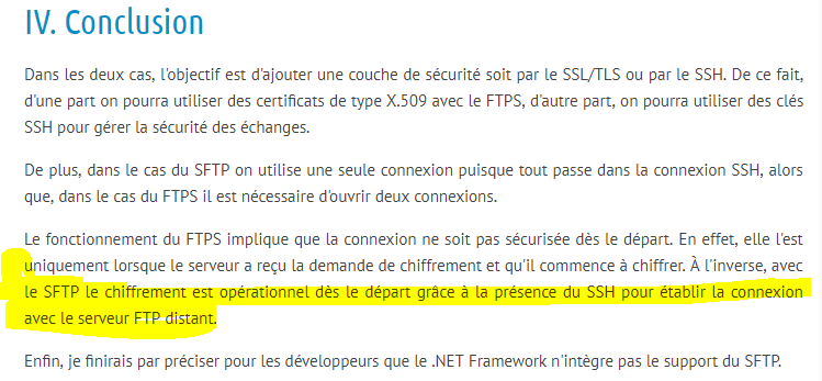

Par contre je suis intrigué, en quoi le SFTP est plus sécurisé que du FTPS?
Extrait de : https://www.it-connect.fr/quelle-est-la-difference-entre-ftps-et-sftp/
Il n'est pas beaucoup plus sécurisé mais le ftps n'est pas non plus implémenté partout.. (je ne suis pas certain que le mutualisé Ovh ait le FTPS)
