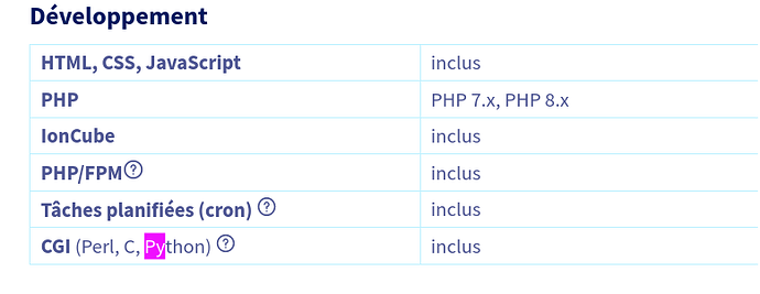

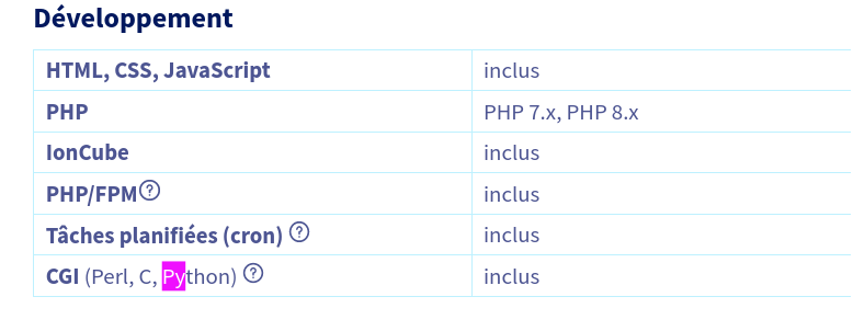

Sans garantie aucune, je n'utilise pas les hébergements mutus, j'ai juste fais une recherche Google rapide.
Sur l'offre starter :
https://www.ovhcloud.com/fr/web-hosting/starter-offer/
Il y a bien :
Je ne sais pas si cela conviendra toutefois.
