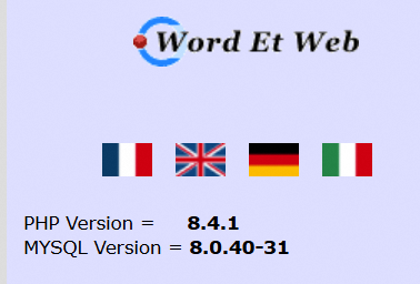

Bonjour @Gaston
J'ai bien essayer ton script, il ne donne que la version PHP et pas la version MYSQL qui sont 2 choses différentes.
Bonjour @MaryS
Comme indiqué plus haut :
Le résultat de ce petit script est affiché lorsque que vous connectez sur mon guide d'installation de WordPress.
Le résultat se trouve affiché tout à fait en haut et à gauche de la page..
https://wordetweb.com/word-et-web/WORDPRESS-guide-installation-de-WordPress-premier-domaine-chez-OVH-FR.htm

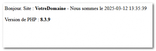

Oui mais le script indiqué ne renvoie que la version de PHP. Pas de version MYSQL…
<?php
   echo " Bonjour. Site : <b>VotreDomaine</b> - Nous sommes le ".date ("Y-m-d H:i:s")."<br>";
   echo "<br>";
   echo "Version de PHP : <b>".phpversion()."</b> <br>";
