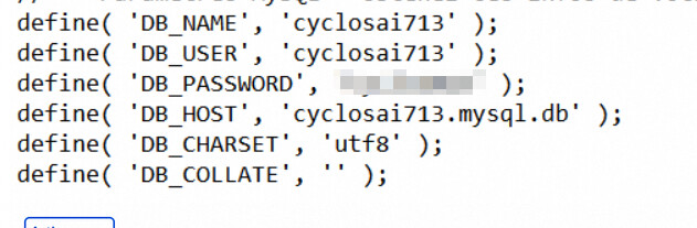

Bonjour, je rencontre un souci avec ma base de données.
Hier, je continuer la configuration de mon site wordpress et aujourd'hui j'ai ce message (ci-dessous qui s'affiche) !!!
Après vérification, je ne vois pas de quoi cela peut venir. Je peux me connecter à la base via phpMyAdmin et en FTP. J'ai vérifier les infos (MDP, Nom etc) tout est correct !!!
Quelqu'un aurait une idée ?
Ps : Je suis novice, j'ai des connaissances basiques sur Wordpress.
Merci d'avance
Erreur lors de la connexion à la base de données
Cela signifie soit que l’identifiant ou le mot de passe dans votre fichier wp-config.php n’est pas correct, soit que le serveur de base de données à l’adresse cyclosai713.mysql.db:3306 ne peut pas être contacté. Cela peut signifier que votre serveur de base de données ne fonctionne plus.
  • Confirmez-vous utiliser le bon identifiant et le bon mot de passe ?
  • Confirmez-vous avoir saisi le bon nom d’hôte (hostname) ?
  • Confirmez-vous que le serveur de la base de données fonctionne ?
Si vous ne connaissez pas ces termes, vous devriez probablement contacter votre hébergeur. Si vous avez toujours besoin d’aide, vous pouvez toujours vous rendre sur les forums d’entraide de WordPress.

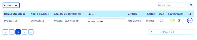

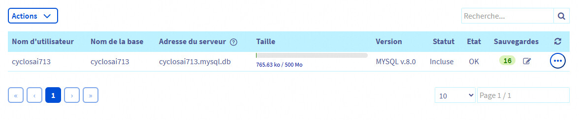

J'ai remarqué après la restauration que le nom , l'ID et adresse serveur de la DB ne correspondaient pas !
J'ai testé en remettant les bonnes info mais toujours rien !
(Au lieu de cyclosai713 j'avais cyclosairichart3 !)

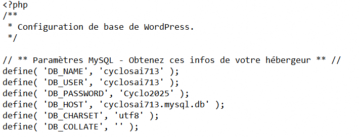

Quoi qu'il en soit, si vous avez dévoilé le vrai mot de passe
changez-le sans tarder.
Oui, je l'ai fait avant de publier la capture !!!
Vérifiez avec phpmyadmin (accessible à l'adresse https://phpmyadmin.hosting.ovh.net/
Trouvez les tables de Wordpress qui s'y trouvent. Vous allez aussi découvrir un préfixe commun à toutes ces tables.
Ce préfixe doit correspondre à celui qui est mentionné dans votre wp-config.php, juste après les 4 identifiants que vous avez dévoilés.

Alors après lecture attentive du guide CMS - WordPress - Guide Installation chez OVH proposé par @Gaston , j'ai réussi à récupérer mon site !
Pour cela j'ai donc suivi les recommandations du guide :
1 - J'ai créé le fichier infos_profil.text (très important) puis renseigné les premières informations qu'il est possible de trouver depuis le tableau de bord de l'hébergement (notamment le nom de la DB, nom hôte, identifiant ftp, adresse serveur DB, id utilisateur DB...)
2- J'ai ensuite fait une restauration de sauvegarde aux mêmes dates pour la DB et FTP-SSH (soit pour moi une sauvegarde datant d'une semaine)
3- Puis j'ai changé les MDP de la BD et FTP dans le fichier infos_profil et je les ai modifié directement depuis l'interface ovh (via manager ovh ou web cloud)
4- Enfin via PHPMyAdmin, j'ai vérifié le préfixe des tables et mis à jour dans le fichier infos_profil
5- Et via FileZilla dans le fichier config.php, j'ai vérifié si toutes les infos correspondaient (Nom de la base, Nom hôte, MDP, etc...)
Il s'est avéré que le MDP n'était pas correct dans le fichier config.php
J'ai donc renseigné le bon MDP de la DB dans le fichier config.php et là ..... ça fonctionne.
