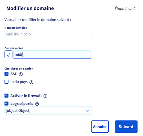

par contre je peux utiliser l'onglet mutisite/modifier pour créer ce dossier ?
Avec FILEZILLA tu crées le dossier /midi avant.
ok, merci, mais ( désolé d'insister …) mais mon futur site ne sera pas avec ce dossier dans l'adresse du coup ?
même si j'utilise le module 1 clic ?
ok, merci, mais ( désolé d'insister ...) mais mon futur site ne sera pas avec ce dossier dans l'adresse du coup ?
NON !
Oublie le 1 clic.
