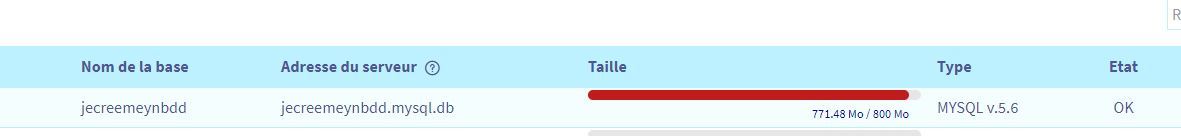

Bonjour, vos services m'indiquent que ma base de données est bientôt arrivée à saturation car j'ai atteint 80% de l'espace autorisé. je n'ai pas de développeur actuellement et je ne sais pas nettoyer ma base de données. J'ai une offre Perf 2014x2, quelle offre prendre pour augmenter un peu mon espace en attendant de pouvoir optimiser ma base ?

mais il faudrait se poser des questions, un "Perf", c'est une base de 4Go, voir 8Go si tu as activé le SqlPrivé
ça devient très gros pour une base
quelle est la taille de ta base actuellement?
c'est un prestashop?
pourquoi ne pas faire faire une petite maintenance par un pro?
7771.48Mo, si c'est bien ce qui est écrit ici.
Oui c'est un prestashop 1.6.0.9.
Je n'ai pas de développeur, ou puis-je en trouver un qui puisse le faire rapidement ?
772Mo
ok, tu t'es fait avoir par Ovh qui t'a évolué sur les petites bases pour te faire commander sans besoin
tu n'as peut-être même pas besoin d'un "Perf" mais d'un "Pro"
migrer manuellement ta base sur la base mutualisée de 4Go ou mieux le sqlPrivé, 8Go
Pour optimiser votre bases sql voici un module gratuit qui vous aidera a faire un gros nettoyage de votre shop.
https://mypresta.eu/modules/administration-tools/database-optimization.html

"PrestaShop stocke beaucoup d'informations inutiles dans la base de données,
ce module permet de nettoyer toutes les informations indésirables, comme les paniers
abandonnés, les informations de connexion, les informations des invités etc.
N'oubliez pas qu'il supprime les statistiques. Parfois, ces tables ont beaucoup d'informations,
il suffit de les nettoyer."
Donc je ne vois pas ou je suis hors de propos ?
Base sql saturé sur prestashop donc nettoyage via le module !
et si cela n'est pas suffisant voir une migration sur une base sql plus adapté.
