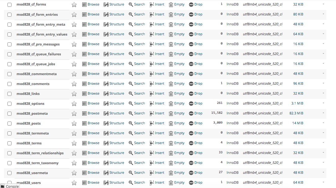

Je suis allée sur phpMyAdmin, et voici les tables, savez-vous quelle tables je dois vider ?
Merci !

Bonjour, sauf si vous êtes définitivement bloqué (pas d'accès à WP), il y un plugin qui fait un sacré nettoyage dans la base de données : WP ADVANCED DB CLEANER. Grâce à lui, ma base s'est fortement réduite. En revanche, comme le stipule OVH, l'information n'apparait pas forcément dans les minutes après le rafraichissement… il faut compter 24 heures en moyenne ; en revanche la notification de base quasi pleine est toujours apparente :flushed_face:
