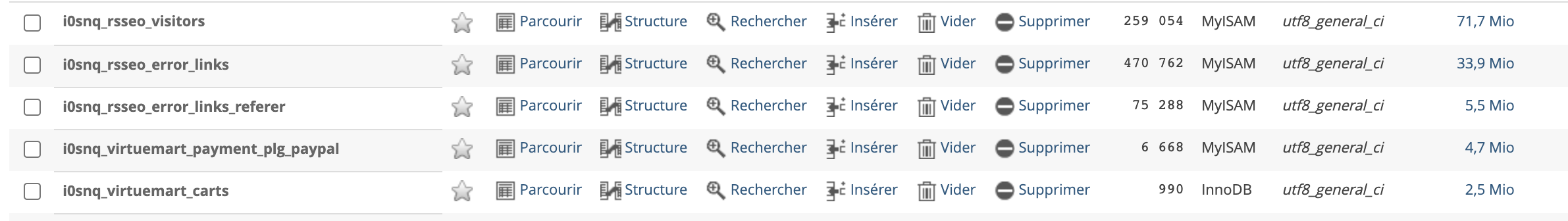

indiques les 5 plus grosses tables, quelqu'un pourra peut-être répondre sur ton joomla?

Comment je peux trouver les 5 plus grosses tables stp ? C'est sur PhpMyAdmin c'est bien ça ?

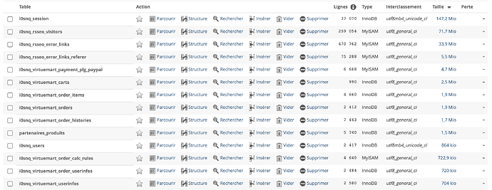

Je crois que j'ai trouvé :smiley:
les sessions, un classique
VIDE la table session (pas supprimer)
manager Ovh/hébergement/base de donnée: fais recalculer le quota

Grâce aux sessions vidées, je peux retrouver l'accès au site au moins.

Juste concernant les 2 autres tables tu ne me conseilles pas de le faire non plus alors ? :S
Ah bah non en fait ça ne suffit pas, le site est toujours bloqué et impossible de m'y connecter :S mince ^^
je ne sais quoi dire, ça concerne le SEO
à mon idée non autorisée, tu pourrais, tu as trop de stats sur une durée trop longue?
dans le doute non, il faudrait regarder les options de ce module

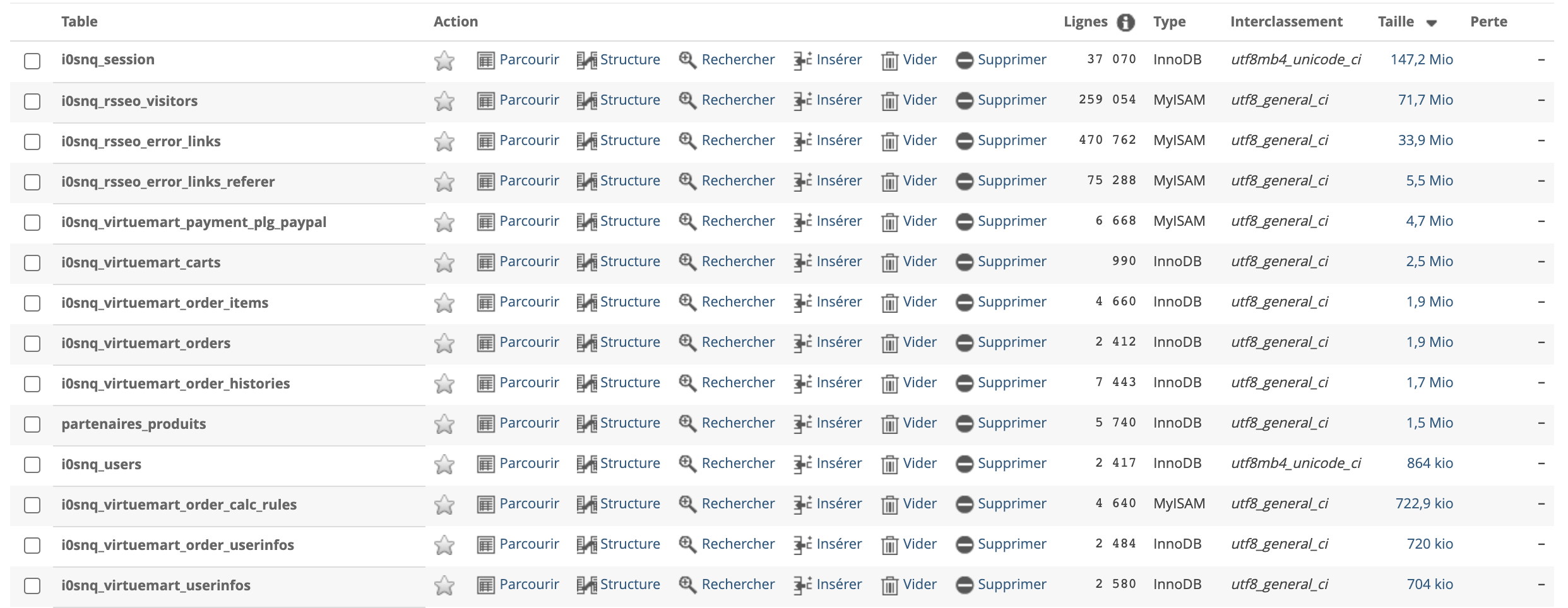

dans ton manager Ovh, quelle est la taille de la base maintenant?
et les 5 plus grosses tables?
Ah d'accord, bon je ne vais pas m'y aventurer alors ^^
Je suis a 137/200mo maintenant :slight_smile:
donc tu ne dois pas être bloquée car ta base n'est pas overquota
on peut voir une copie d'écran de manager Ovh/hébergement/base?
