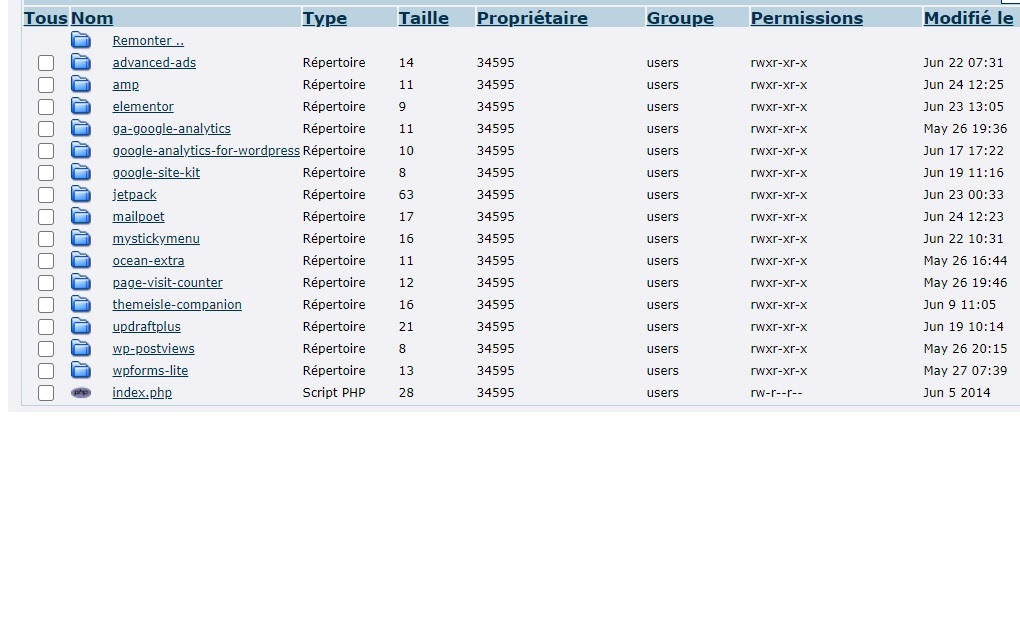

Deja j'envois ma liste des plugin
Ensuite je suis allé voir dans phpmyadmin la taille des tables et les 3 plus grosse sont mod632_postmeta 474 Mo mod632_posts 99 Mo et mod632_page_visit_history 25 Mo
Postmeta m'a paru enorme je suis allé voir un tuto qui m'a fait afficher les metakey en fonction des plugin et j'ai vu tout de suite une taille enorme pour AMP genre plus de 400Mo
Ensuite j'ai fait une recherche pour voir ou apparaissait AMP dans mes tables et effectivement il y en a enormement dans les 3 tables qui sont énorme.
Maintenant que faire ?
Je suprime le plugin AMP par ftp et ensuite je supprime toute les lignes contenant AMP dans les tables ?
Cordialement
AMP est un format de publication spécifique
assez rarement utile, si les pages sont référencées, le retirer va induire des erreurs 404, des potentiels soucis SEO et des redirections à gérer AVANT désinstallation
à toi d'en prendre la responsabilité
et ça n'explique pas un triplement dans l'overquota en 24h
rien dans les plugins n'explique cela, mais un plugin désinstallé laisse les tables derrière lui
donc il faut regarder les tables (et être certain de toutes les regarder)
