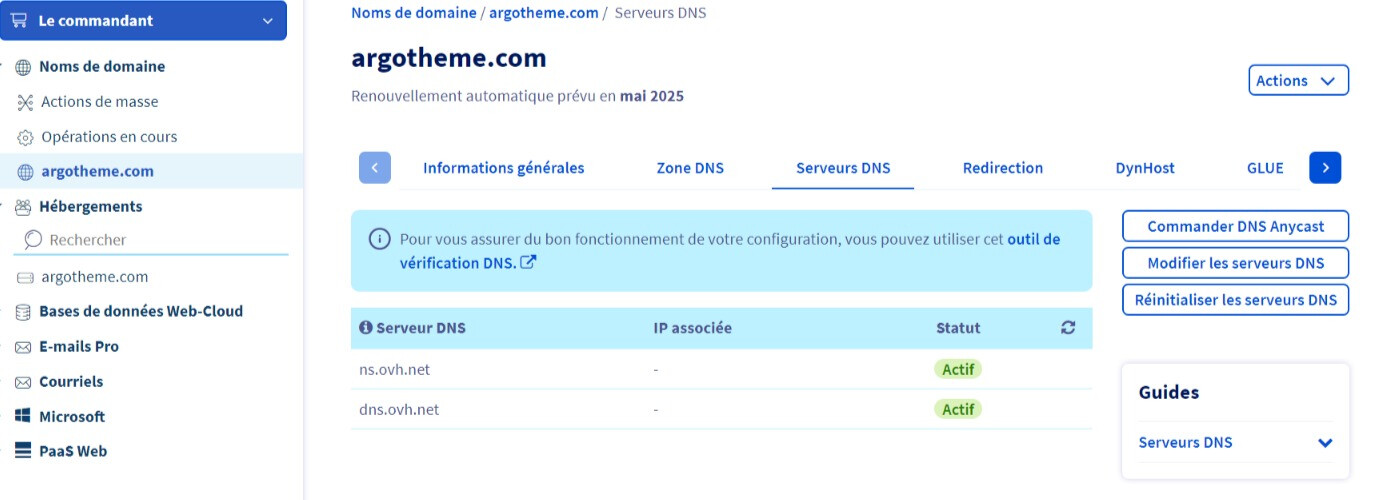

Bonjour @NacereddineB
Tout d'abord, pouvez-vous nous écrire le nom du/des domaines ?
Puis à faire avec un ordinateur : pour chacun du/des domaines et hébergements
Manager OVH > Web Cloud > Hébergement > VotreDomaine > Bases de données

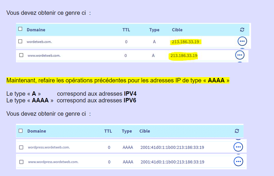

Ce n'est pas précisément la copie que j'ai demandée : il faut filtrer avec le type A.
Il manque les autres copies.
Ceci dit, en imaginant que la base de données de votre site actuel SPIP n'occupe pas toute la place disponible, OUI il est tout à fait possible de rajouter un deuxième site qui serait réalisé avec WorsPress.

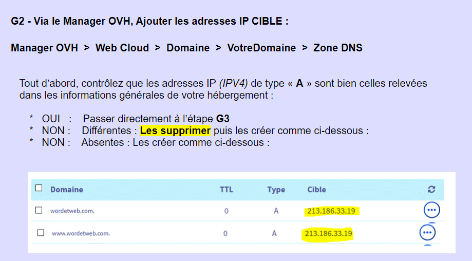

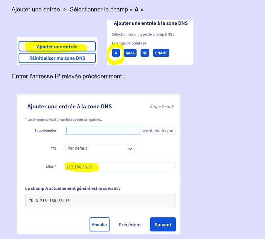

Voir mon guide : https://www.wordetweb.com/word-et-web/WORDPRESS-ajouter-deuxieme-domaine-2eme-installation-de-Wordpress-FR.htm Une 2ème installation de site sur un même hébergement
Puis pour l'installation de votre site Wordpress, suivre mon autre guide.
MERCI
Je ne vois comment : filtrer avec le type A.
C'est quoi au juste ?
Alors lisez les 10 premiers paragraphes de mon guide.

Dans mon guide :
Dans mon guide :

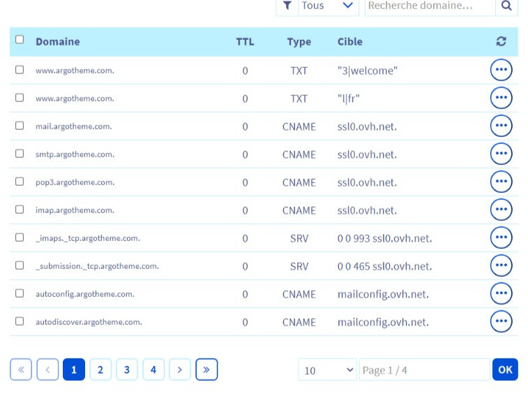

Avant d'aller plus loin, je vous envoie cette capture.
C'est pour na faire une bourde. Et regretter…
C'est bon
