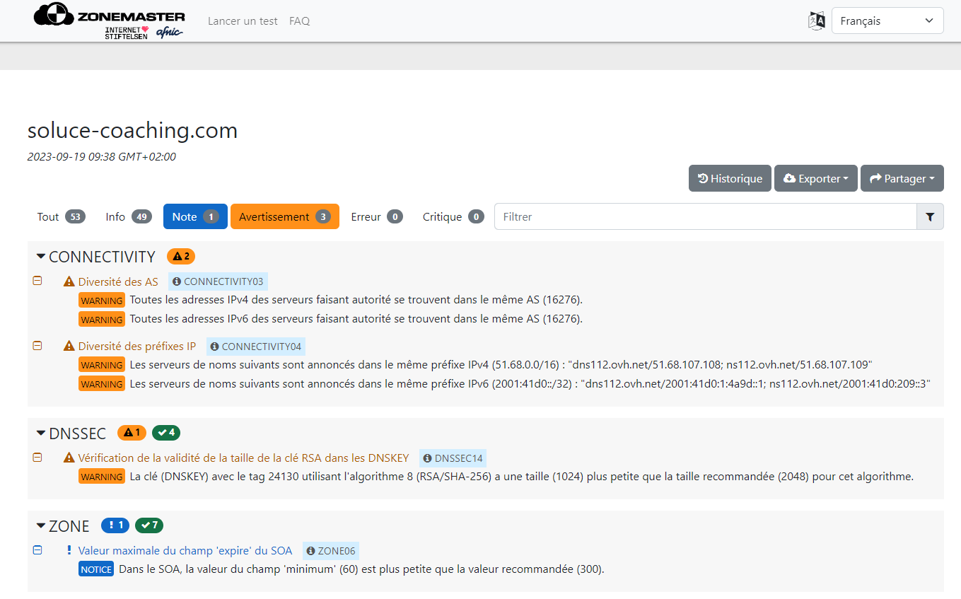

Rapport ZoneMaster - demande d'aide
Mon nom de domaine est : soluce-coaching.com
Et j'utilise l'offre : web pro
Je rencontre la problématique suivante : j'ai fait une analyse des performances de mon site sur Zonemaster et j'ai 4 anomalies.
Je n'ai aucune idée de comment les traiter. Pourriez-vous m'aider ?
Vous ne pouvez rien y faire et ce n'est pas grave.
non zonemaster n'analyse pas la performance de votre site, cela analyse la configuration lié aux DNS de votre domaine.
Pour analyser votre site c'est plutôt https://pagespeed.web.dev/?hl=fr ou https://gtmetrix.com/ qu'il faut utiliser.
