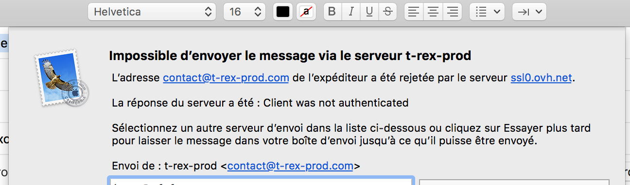

Bonjour Fritz2cat
Voici une capture, qui vient de mon appli mail, depuis le webmail tout fonctionne à nouveau envoi/réception. Mais c'est un système que je n'utilise jamais. Je préfère nettement utiliser l'appli locale de mon Mac.
Client was not authenticated.
Soit votre Mac ne transmet aucun login/pass avant de lancer l'envoi
soit un login/pass faux
Je vous dirais de changer le mot de passe de la boîte en question (et sans accents, svp)
et reconfigurer les 2 parties SMTP+IMAP sur le Mac.
(je n'ai pas de Mac pour pouvoir aller plus en avant)

Bonsoir tout le monde.
Toujours dans la misère avec mes BAL.
J'en ai même créé une deuxième, mais le résultat est le même. Rejetée par le server.
Et ce, depuis les interventions sur les servers.
Je désespère de trouver un jour.
Message d'erreur ?
Toujours pareil,
adresse de l'expéditeur rejetée par le server
client was not authenticated
c'est que votre client mail n'essaye pas de s'authentifier auprès du serveur, surement dû a un manque de configuration.
