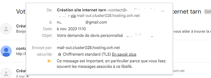

Lorsque je reçois l'email sur gmail envoyé depuis le site en ligne
Je dirais que c'est cette ligne qui a été utilisée:

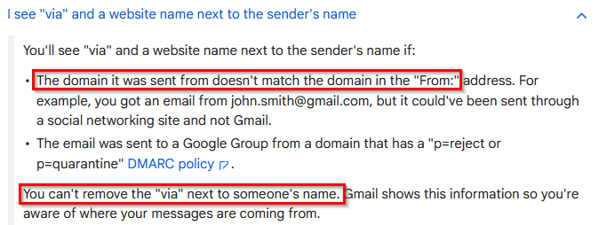

Voyez https://support.google.com/mail/answer/1311182?hl=en#zippy=%2Ci-see-via-and-a-website-name-next-to-the-senders-name%2Ci-see-an-email-address-next-to-the-senders-name
L'addition de DKIM pourrait résoudre le problème, comme le dit cet article: https://serverfault.com/questions/462664/remove-via-from-emails-sent-to-gmail-from-amazon-ses
A mon avis DKIM chez OVH ce n'est pas pour demain ni après-demain, pour les mails qui sortent des scripts et programmes sur vos sites web.

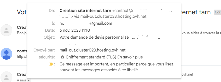

J'ai fait un nouveau test.
Je m'envoie un mail en local et voilà ce que j'obtiens :
via mon fournisseur d'accès.
Pensez-vous de ce fait que le problème ne vienne pas d'autre part.
On ne voit pas ce que vous obtenez :(
au lieu de
mail@monsite.fr via mail-out.cluster***.hosting.ovh.net
j'ai mail@monsite.fr via mon fournisseur d'accès
Il faudra vivre avec.
Une fois de plus, Gmail fait la loi...
Si j'ai bien compris la littérature publiée par Gmail, la seule manière de ne pas voir ça, c'est une signature DKIM avec votre nom de domaine, et OVH ne le propose qu'à partir de Mail Pro.
