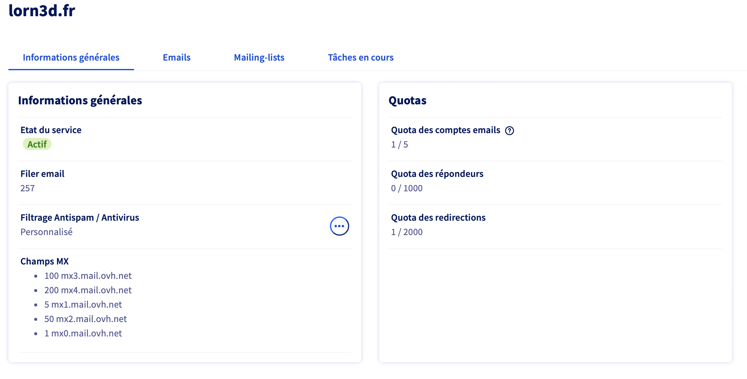

Je peux envoyer des mails mais je n'en reçois pas.
Je ne reçois pas d'e-mails sur mon MX Plan, que dois-je faire?
- Nom de domaine : lorn3d.fr
- Mon hébergement/serveur est-il chez OVHcloud? Oui
- MX plan 5
Merci d'avance

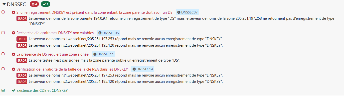

Il faut corriger votre DNSSEC. Sans cela, les serveurs DNS de webself donnent des réponses non valides.
Zonemaster a dit:
Le site apparait bien en ligne
Si votre périphérique ignore DNSSEC => oui
Pour les autres qui respectent DNSSEC => non le site est HS.
Je dirais que vous avez changé les DNS sans désactiver DNSSEC côté OVH et/ou la désactivation c'est mal passe côté OVH.
