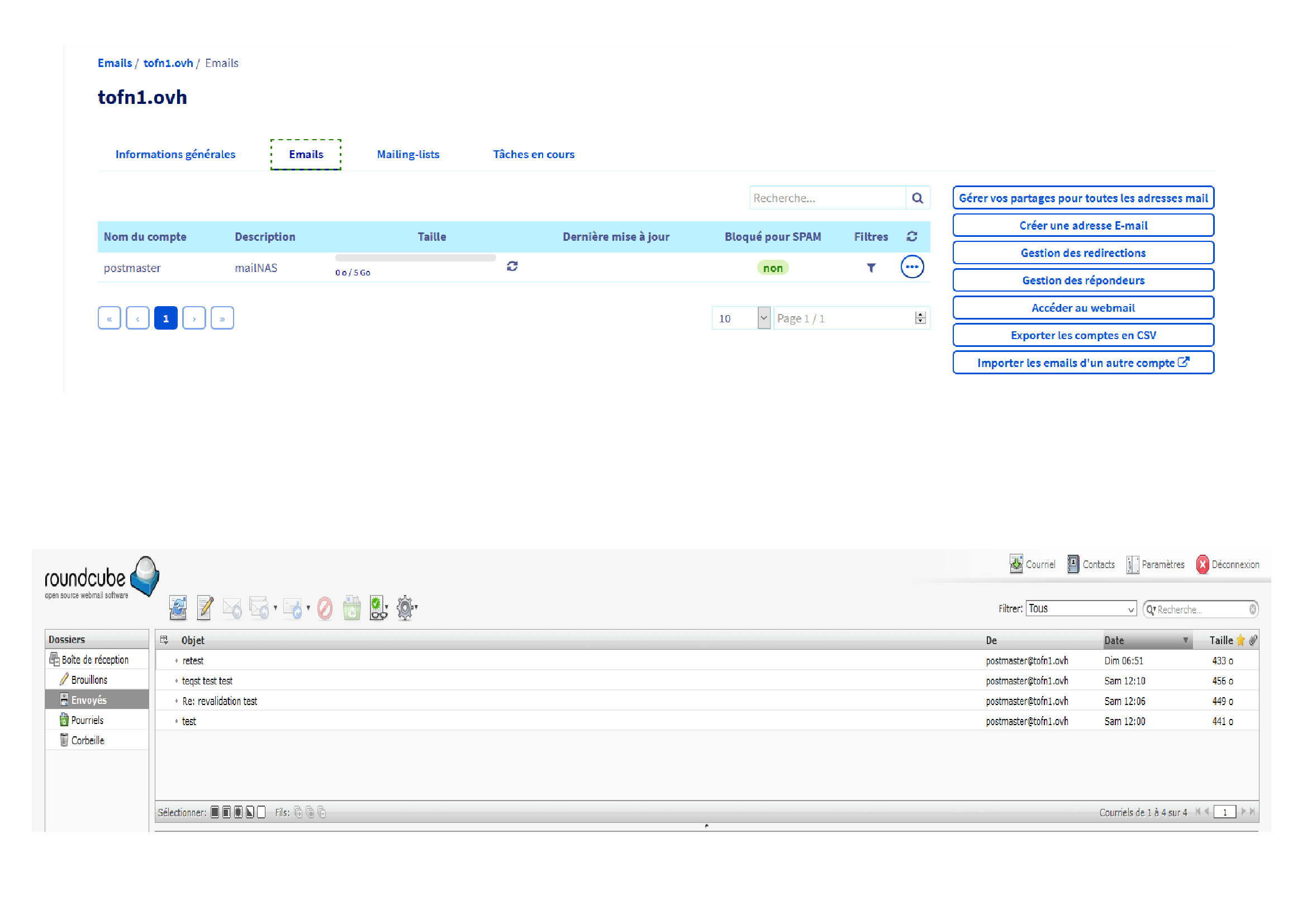

Je n'arrive pas à recevoir de message dans ma boite mail ovh.
J'ai créé ma boite mail avec mon nom de domaine et l'ouverture d'un hébergement.
Je peux aller sur ma boite mail, envoyer des mails avec webmail-ovh roundcube.
J'ai enlevé le filtrage antispam/antivirus dans le doute.

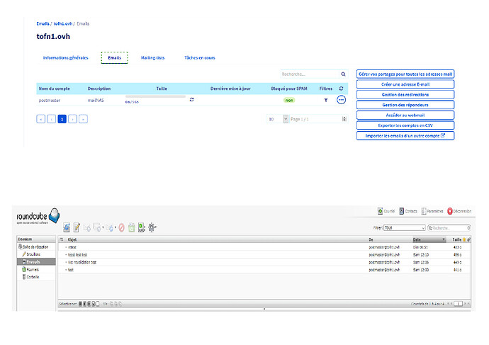

Apparemment vous n'avez pas créé de boîte.
J'ai bien créé une boite et j'ai pu me connecter et faire des envoies de mails.
c'est juste les réceptions de mail qui arrive pas.

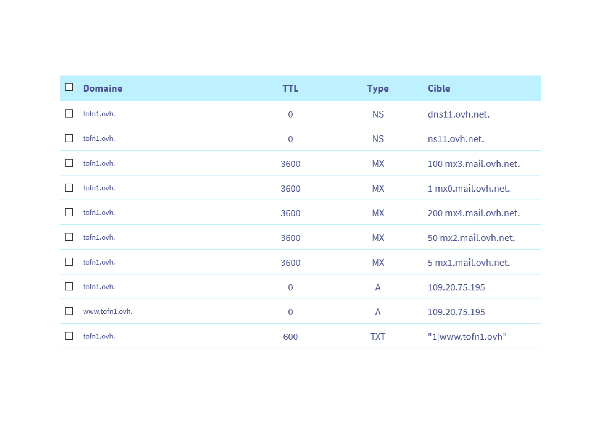

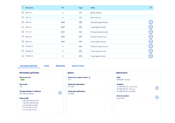

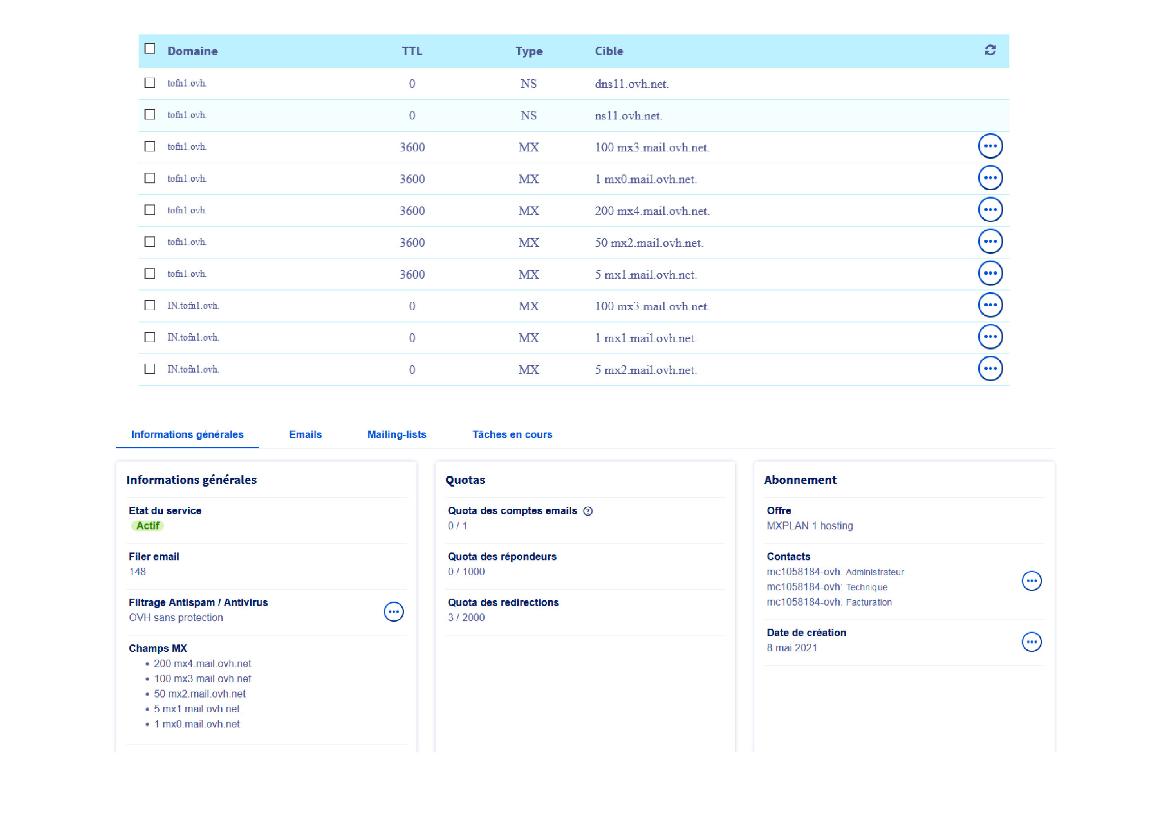

Je sais pas pour quoi mes MX dans ma zone DNS sont avec "IN" dans mon sous-domaine ?
Mes "MX" et mes "A" sont : IN.tofn1.ovh ?
Alors que mon nom de domaine est tofn1.ovh
J'ai enlever le "IN" dans sous-domaine de mes zones DNS pour les entrées "MX" et "A" et "TXT".
Toutes mes entrées "MX" et "A" et "TXT" dans la zone DNS sont avec mon nom de domaine (tofn1.ovh).
il me reste un nom de domaine (www.tofn1.ovh) en "TXT" pour une cible (3|welcome).

postmasterXtofn1.ovh
Cette boîte existe bien.
Parce que vous avez créé un multisite pour le sous-domaine **IN** et les MX qui vont bien avec ?
Si vous avez fait ça sur la zone présentée ci-dessus, vous avez maintenant 8 champs MX pour **tofn1.ovh.** dont trois doublons vers **mx1.mail.ovh.net.**, **mx2.mail.ovh.net.** et **mx3.mail.ovh.net.** avec des priorités différentes à chaque fois. Faites le ménage !

J'ai fais le ménage et je me suis servi du tuto :
https://docs.ovh.com/fr/domains/mail-mutualise-guide-de-configuration-mx-avec-zone-dns-ovh/#etape-2-connaitre-la-configuration-mx-dovh">https://docs.ovh.com/fr/domains/mail-mutualise-guide-de-configuration-mx-avec-zone-dns-ovh/#etape-2-connaitre-la-configuration-mx-dovh
Mais toujours pas de réception de mail dans ma boite…
Parfait.
Mais toujours pas de réception de mail dans ma boite......
Laissez le temps au DNS de propager.
