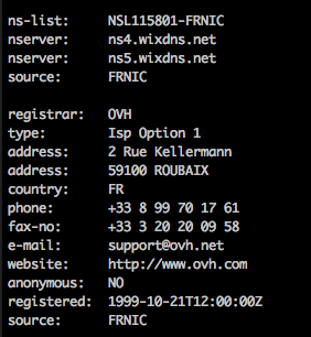

J'ai le nom de domaine terreamoureuse.fr enregistré chez OVH, mais qui servait jusqu'à présent d'hébergement à un site Wix. Voulant passer chez Squarespace, j'ai supprimé la redirection côté Wix (comme vous le verrez en vous rendant sur terreamoureuse.fr). Mais j'ai beau rentrer les bons DNS pour connecter à Squarespace, OVH me dit que les serveurs DNS sont toujours ceux de Wix, ce que le whois confirme :

Déjà le cas, c'est ça qui me rend perplexe

Car là pour moi vous montrer la zone DNS et c'est pas ce que @Fritz2cat a indiqué, il faut changer les Serveurs DNS.

Ce n'est pas ce que j'ai demandé:
>section hébergement web > Domaines > Serveurs DNS
Vous me montrez l'onglet voisin "Zone DNS"
Merci, je ne connaissais pas l'existence de cet onglet ! J'ai fait ce que ça vous avez dit, j'imagine qu'il faut attendre la propagation
Certainement que oui, mais vous avez oublié... ce n'est pas OVH qui inscrit ns4.wixdns.net derrière votre dos...
