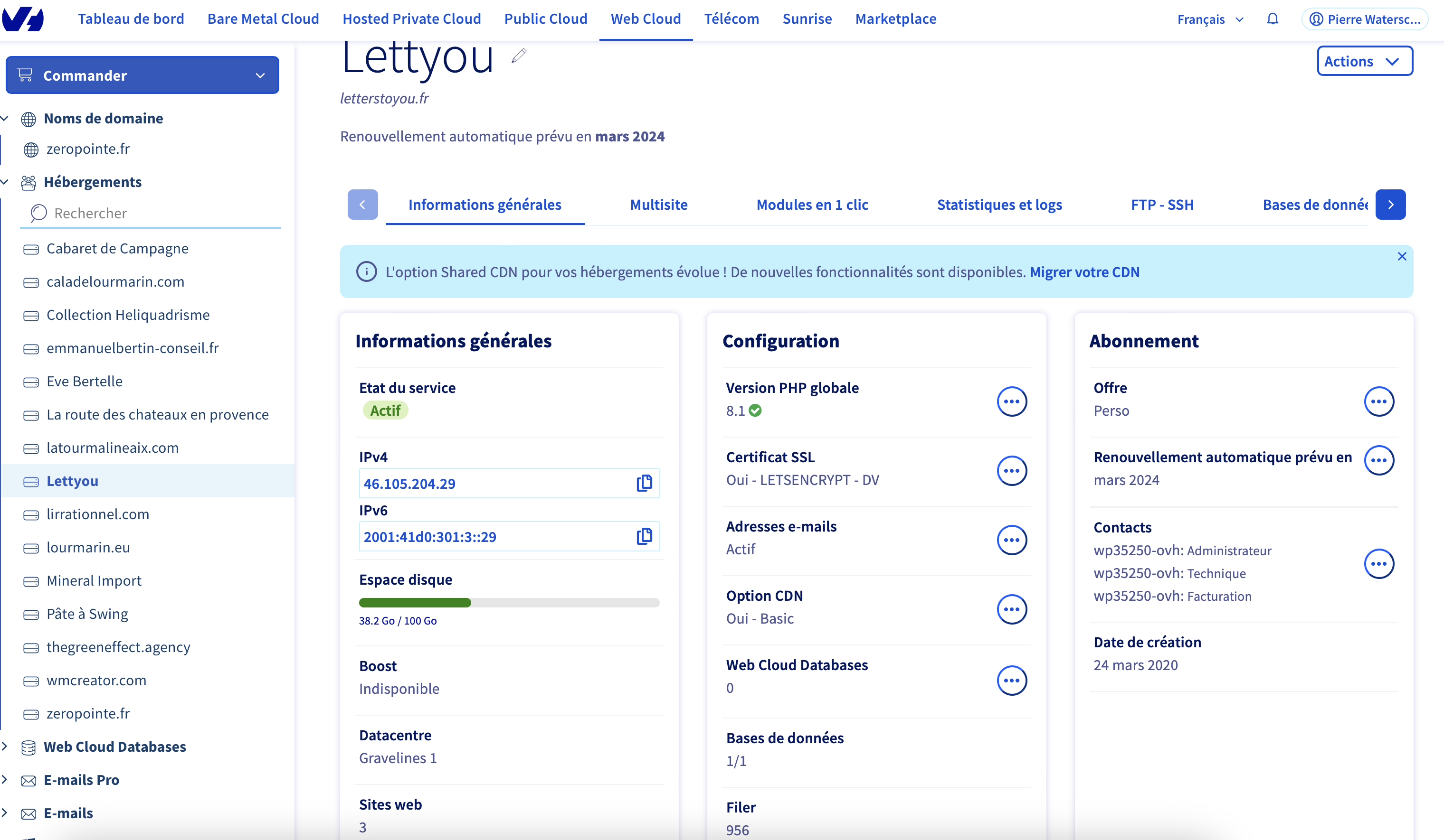

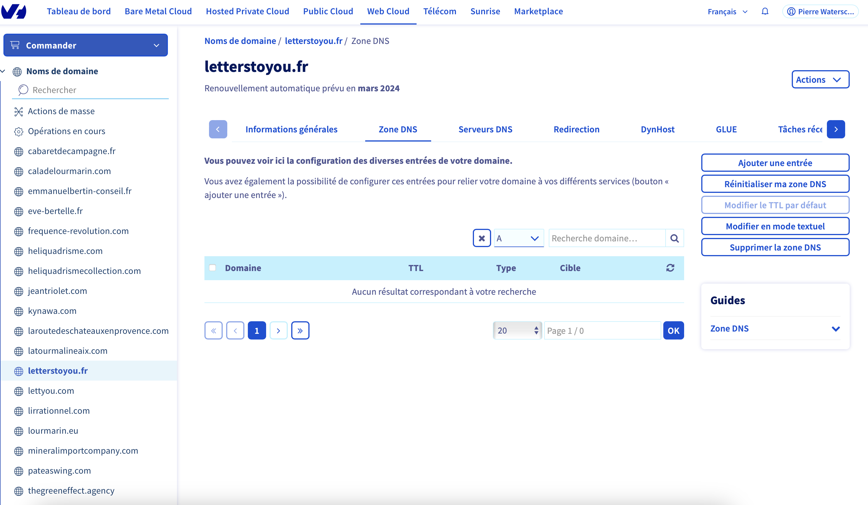

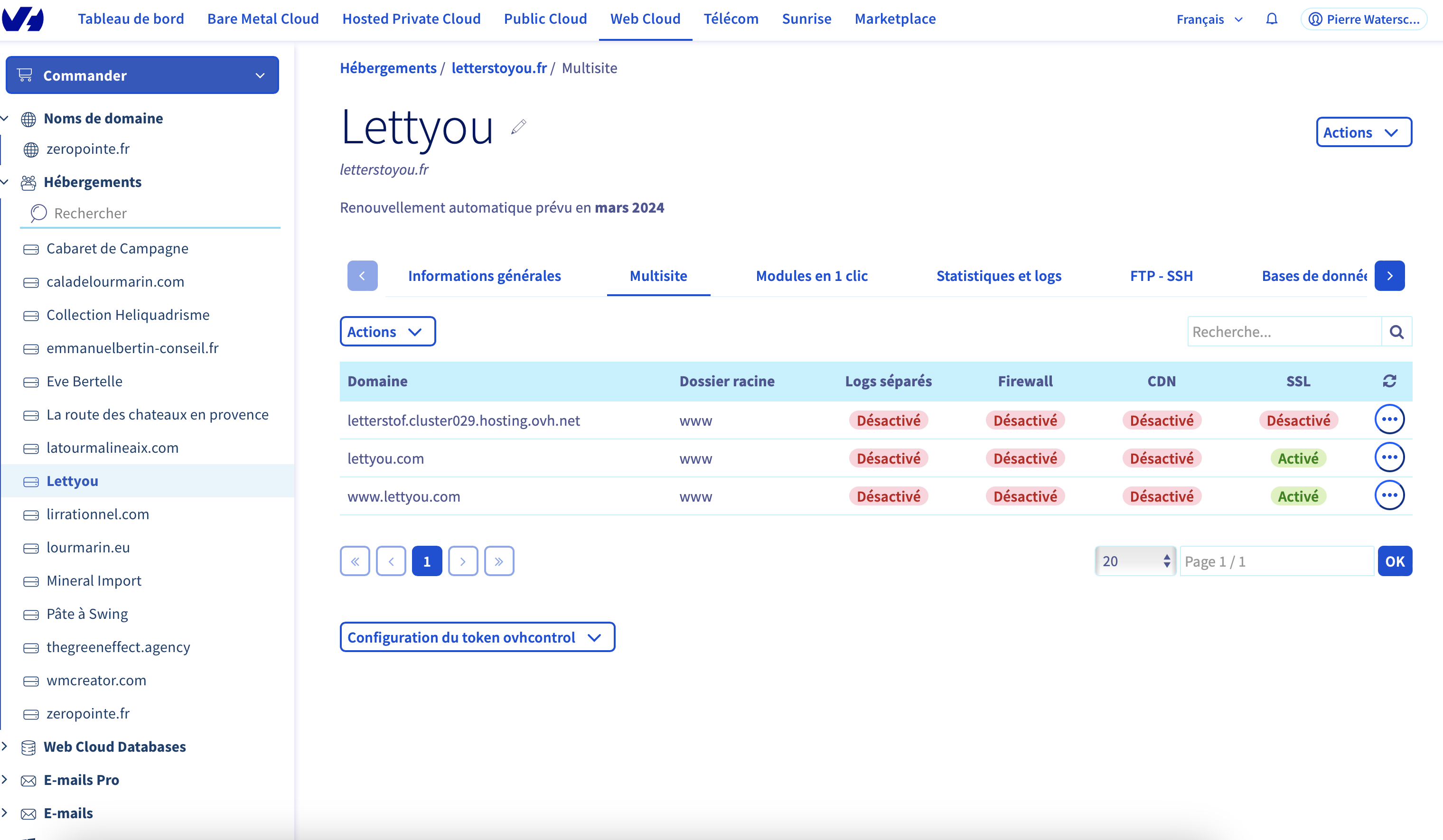

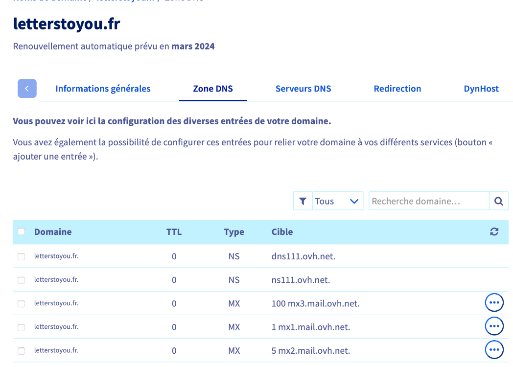

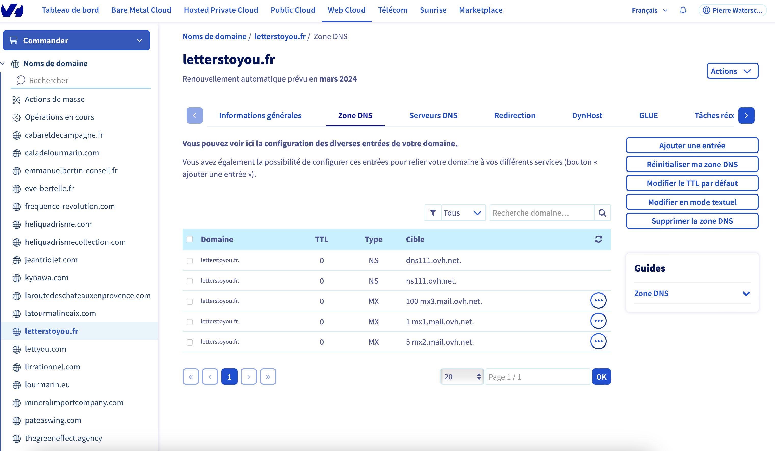

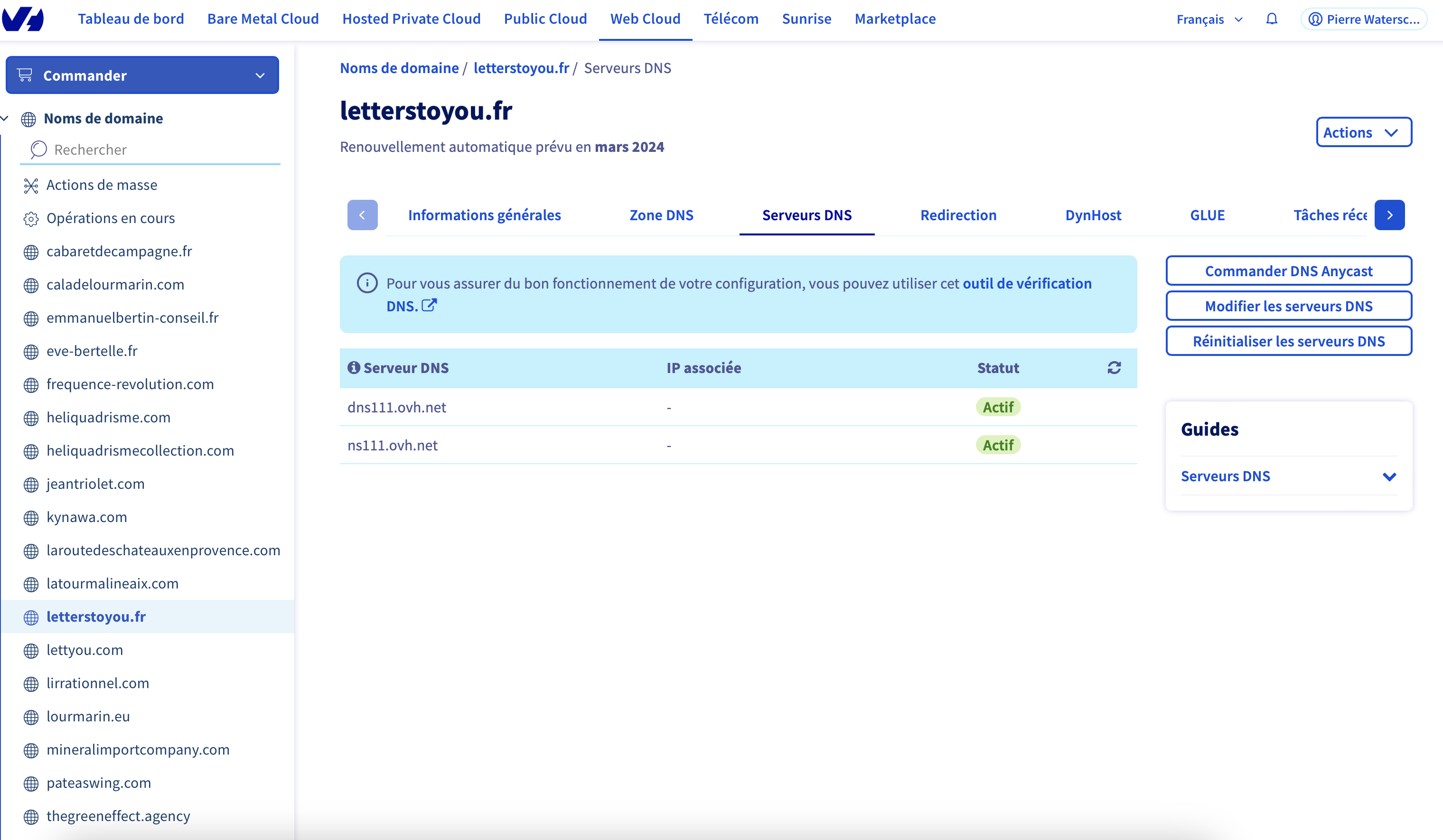

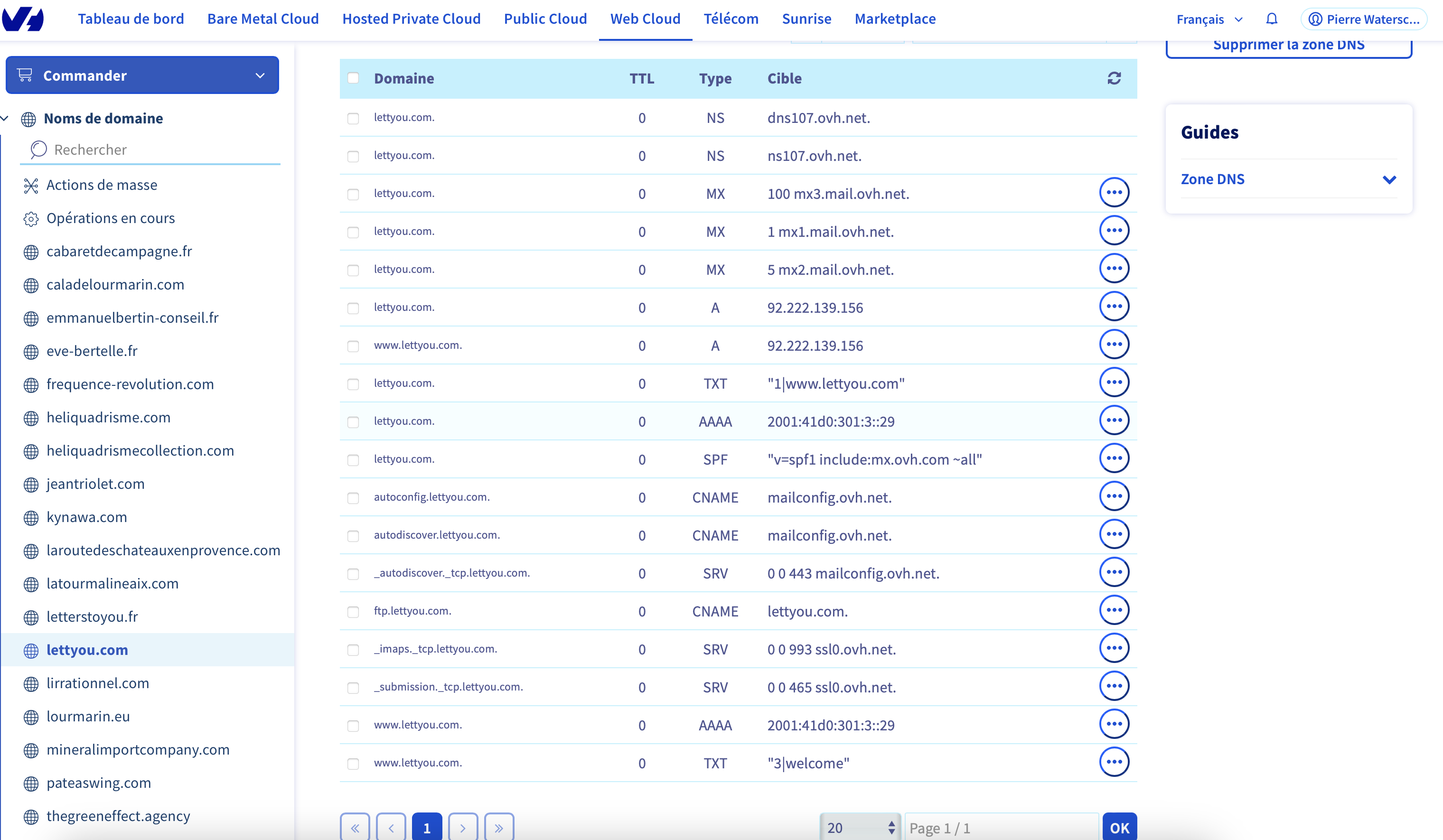

à faire avec un ordinateur : pour chacun du/des domaines et hébergements
Entendu, voilà toutes les captures d'écrans ci-desous :

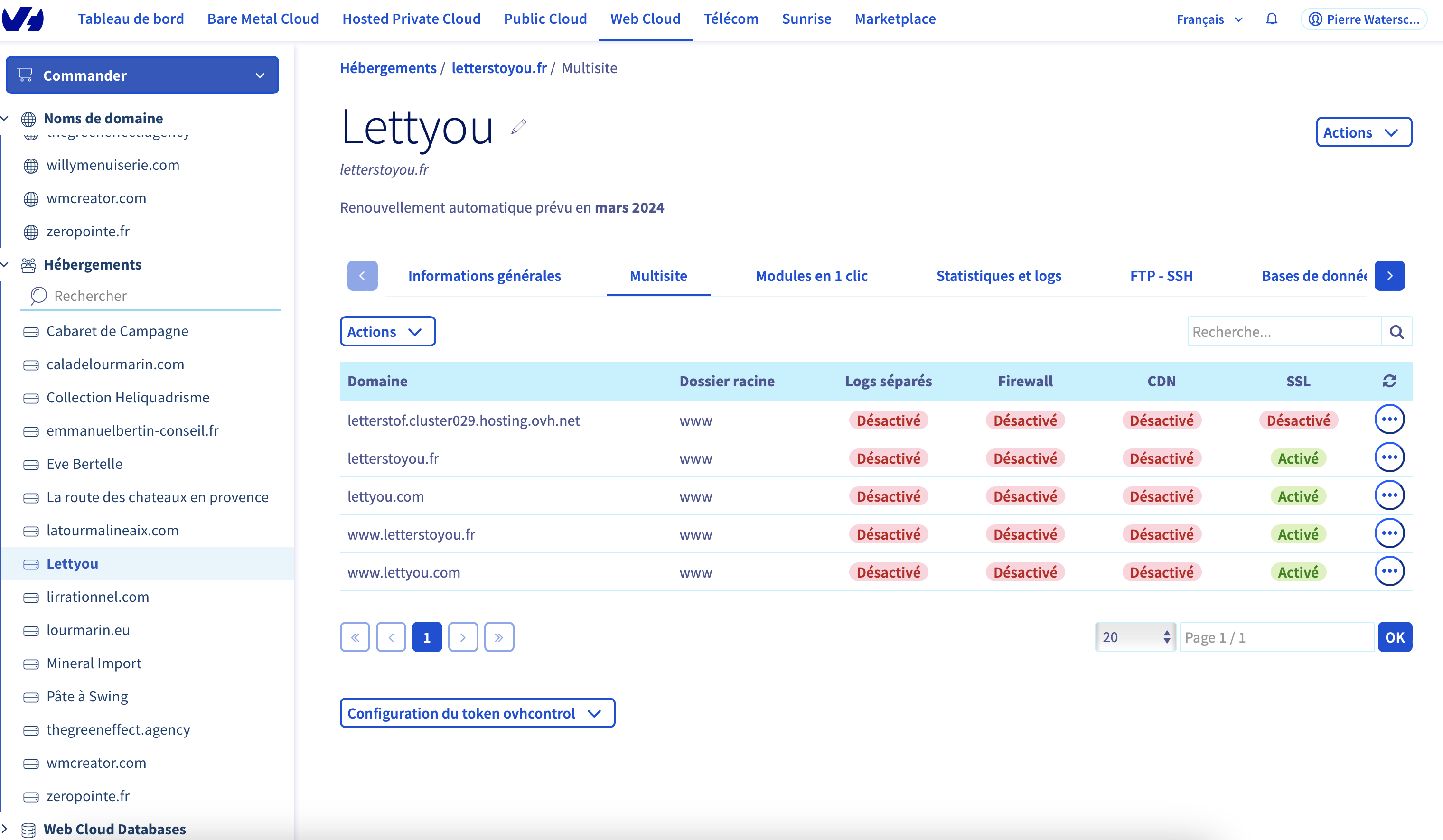

Il manque https://letterstoyou.fr et www.letterstoyou.fr
Filtre A ?

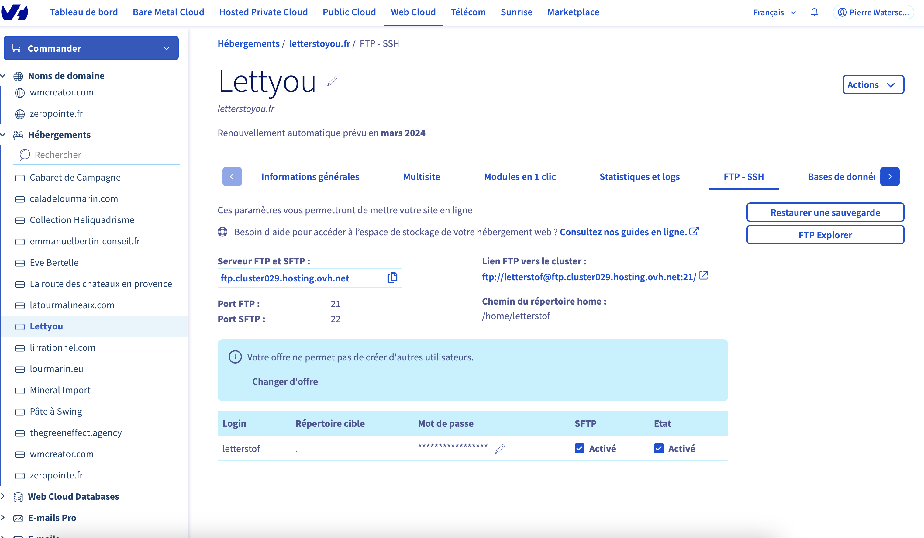

Manager OVH > Web Cloud > Hébergement > VotreDomaine > FTP - SSH
Alors, où en êtes vous ?
Désolé je devais aller endormir mes petits monstres, du coup j'ai ajouter letterstoyou.fr au multisite (voir capture d'écran), sur le coup j'ai me suis trompé de répertoire (.) mais j'ai corrigé par (www). La capture d'écran du domaine est bonne (j'avais réinitialisé bêtement la zone des lors du transfert). Maintenant j'ai Index of à la place… Pas bon signe j'imagine ?
C'est bon à l'instant ! J'ai modifier le htacces par ça et ça fonctionne !

Voilà la capture d'écran de la page entière
Voilà la bonne capture d'écran en PJ
Je vous ai demandé de filtrer avec la lettre A
A faire pour chaque domaine ?

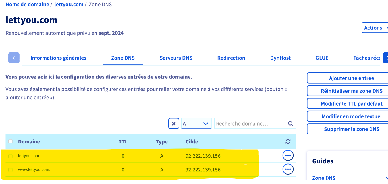

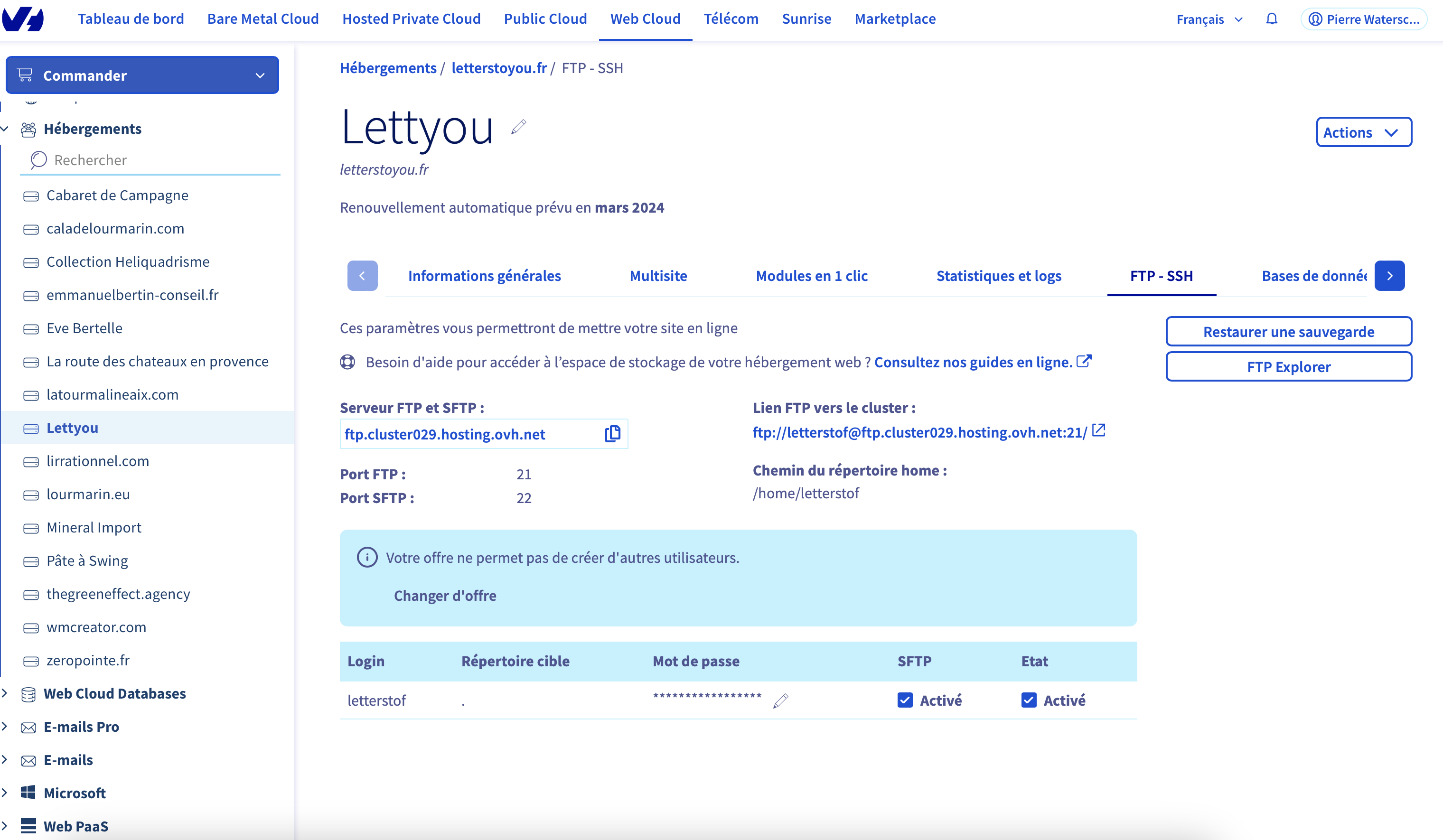

Et aussi :
Voilà les 3 captures d'écrans en PJ, j'espère que je ne me suis pas trompé

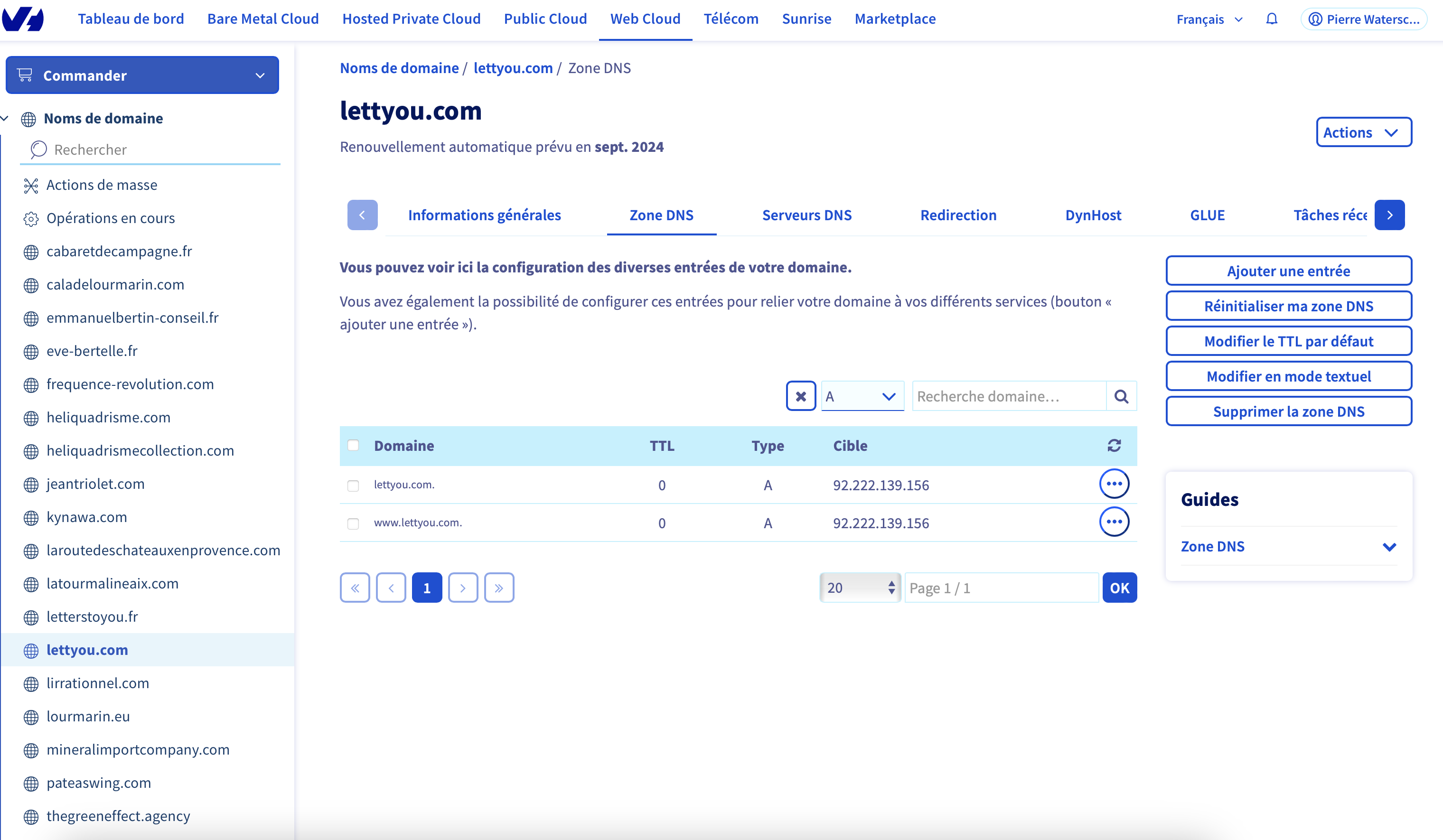

Cluster029
Vous avez mis dans la zone DNS : A -> 46.105.204.29
Il faut : A -> 51.91.236.255
Si votre site est pour l'IRLANDE : A -> 92.222.139.156 est bon
Faire pareil pour letterstoyou.fr
Je vais surement passer pour le dernier des abrutis mais je ne voit pas 46.105.204.29 dans la zone DNS de lettyou.com, je vois 92.222.139.156 à la place
