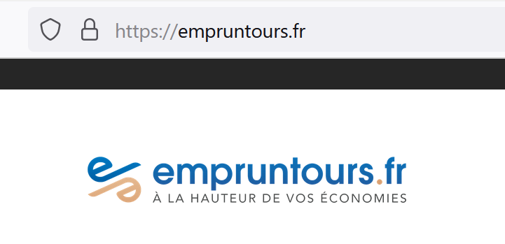

empruntours.fr
Il fonctionne

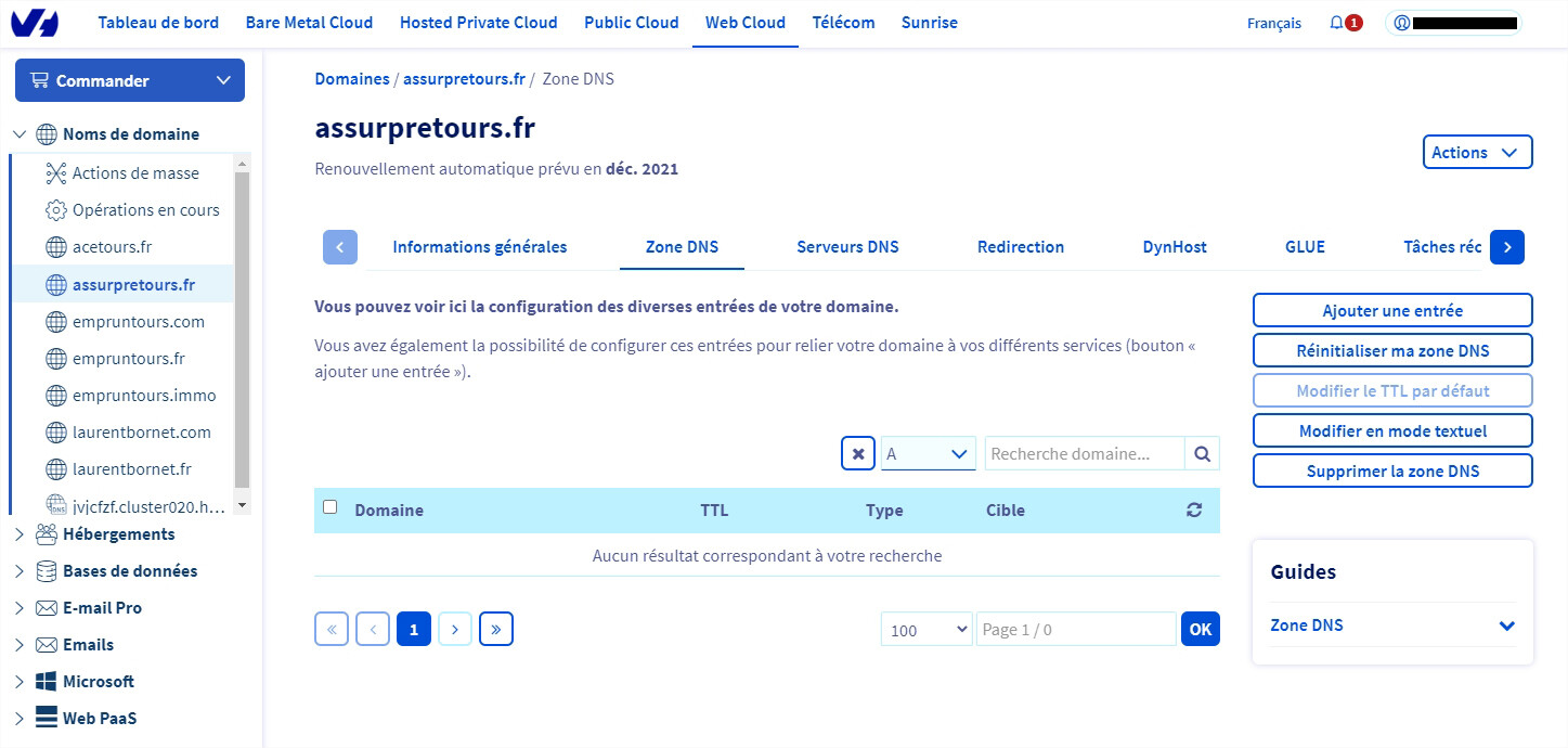

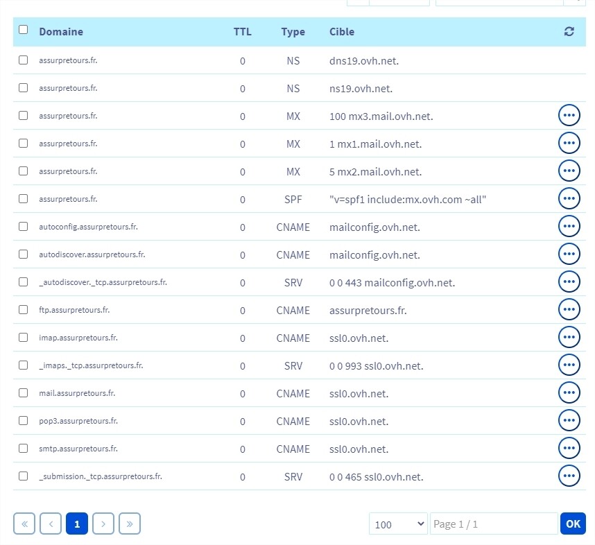

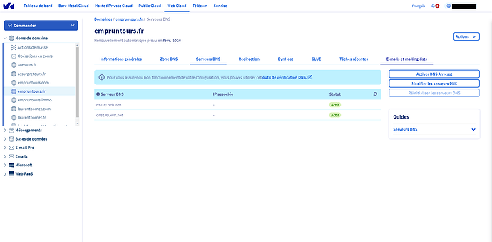

Le problème est là , pas dans la redirection.

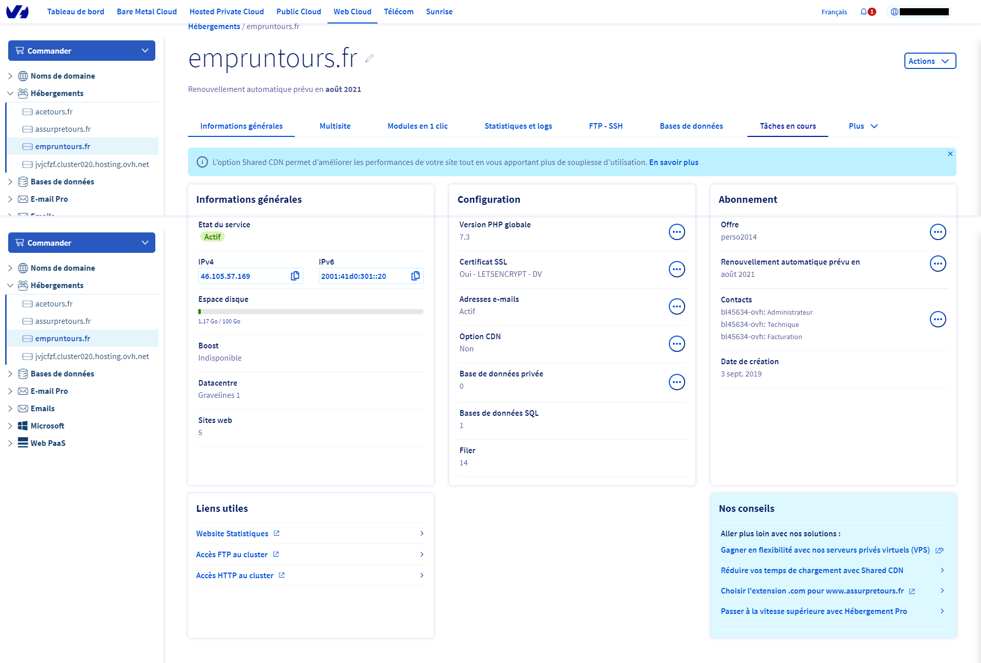

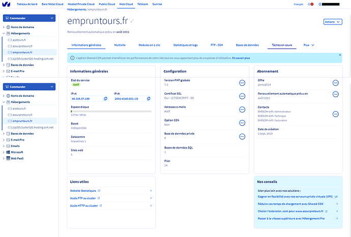

Pour le domaine assurpretours.fr
Faire avec un ordinateur : pour chacun des domaines et hébergements

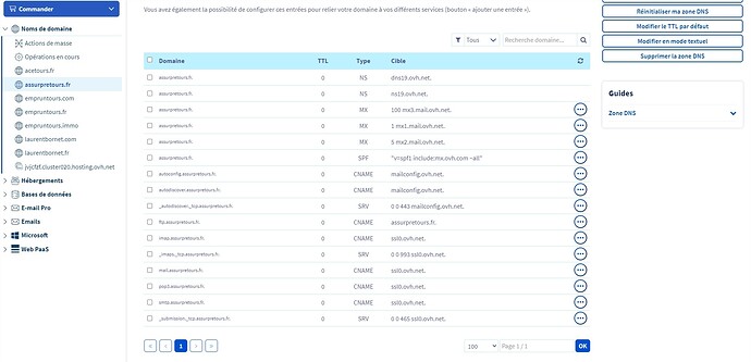

Il n'y a pas d'enregistrement A.

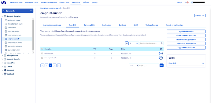

Mais voici tous les enregistrements

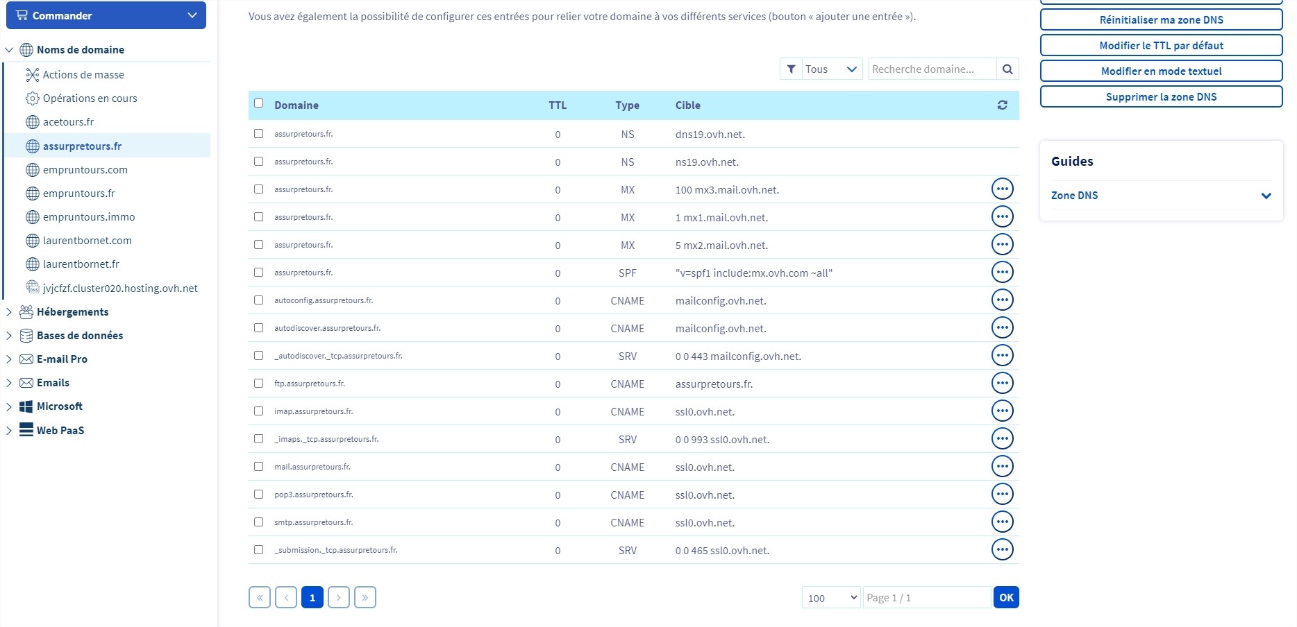

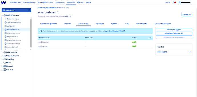

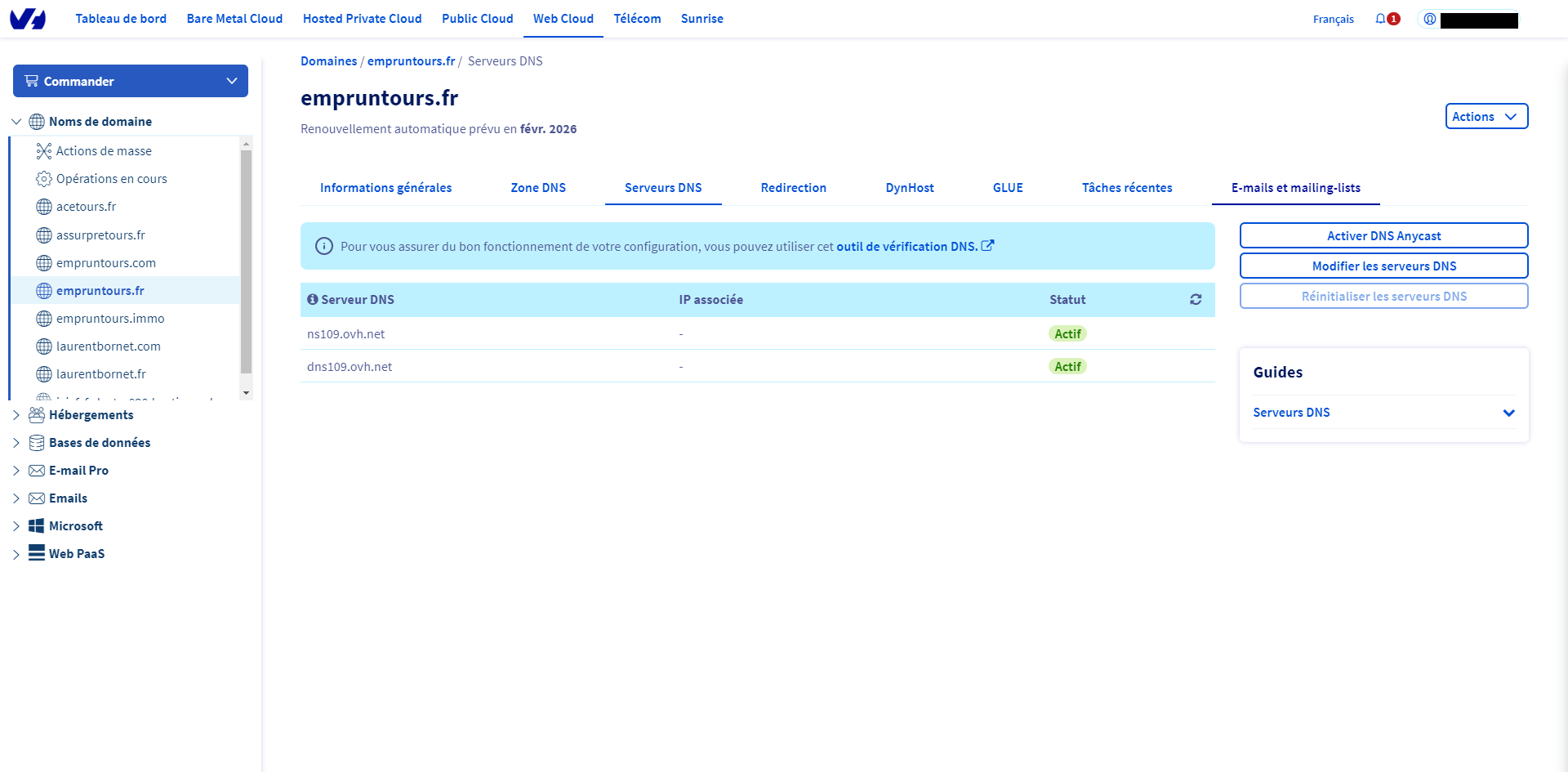

Allez, on reprend à Zéro !
J'ai demandé des pages entières pas des portions de pages !

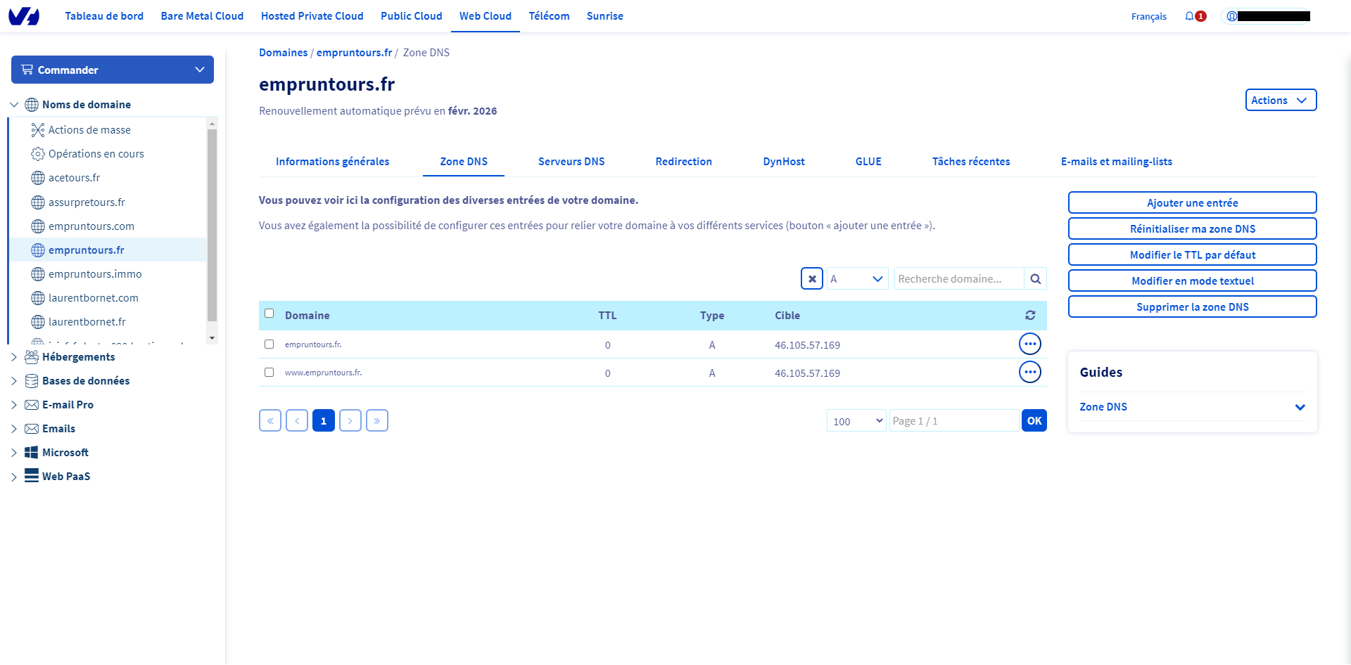

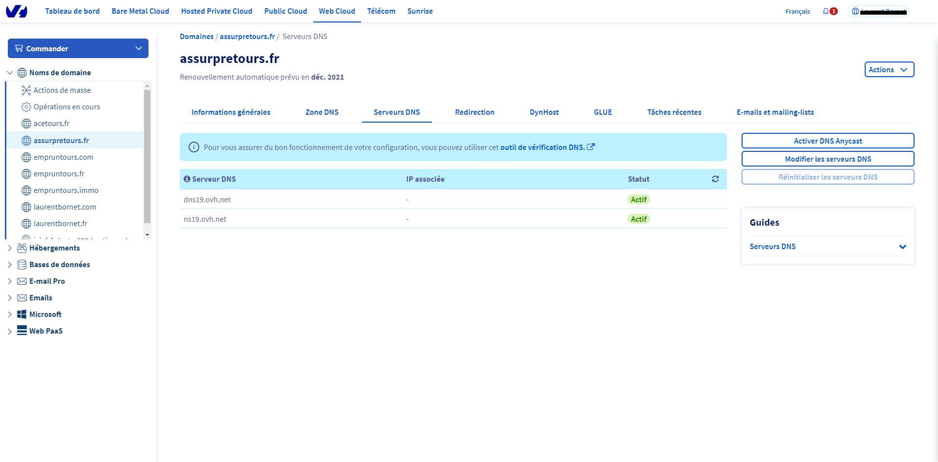

Pour le domaine empruntours.fr

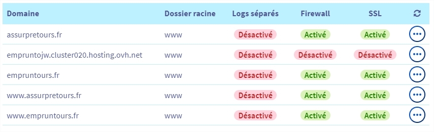

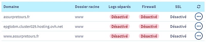

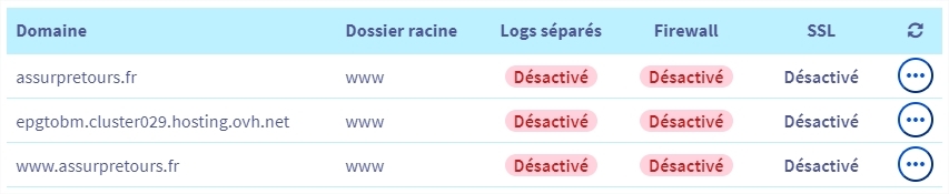

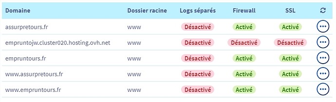

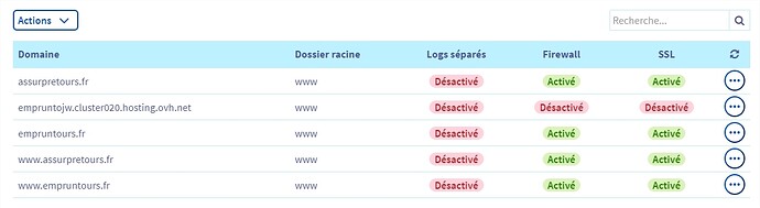

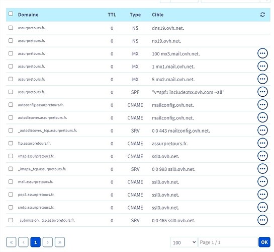

pour assurpretours.fr, voici les captures
On va y arriver.

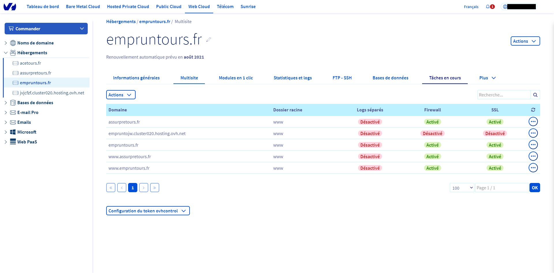

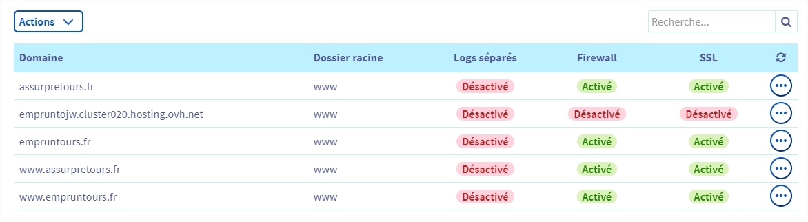

Dans l'hébergement du domaine empruntours.fr :
Donc dans le domaine assurpretours.fr
Faire la même opération que pour :
Voir –> https://www.wordetweb.com/word-et-web/WORDPRESS-guide-installation-de-WordPress-premier-domaine-chez-OVH-FR.htm">CMS - WordPress - Guide Installation chez OVH
Bonjour Gaston,
Tout fonctionne, je te remercie de ton aide.
Associé le nom de domaine via le multisites en fait ne sert à rien, car cela n'a aucun effet sur les enregistrements DNS.
