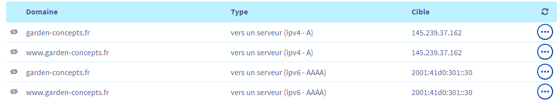

Et bien pourtant je viens de retourner sur la page, j'ai toujours la même chose :
Donc on est d'accord que ça, c'est bon ?

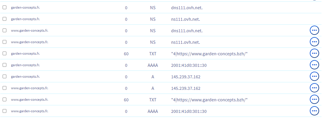

Et ensuite, dans zone DNS, j'ai tout ça :
Donc des entrées identiques pour le nom de domaine avec et sans www.
C'est également bon ?

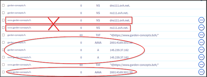

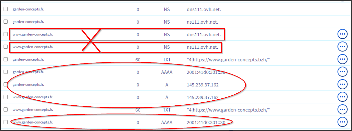

Dans votre zone DNS
ce que j'ai encadré est inutile et ne devrait pas s'y trouver.
Ce que j'ai entouré en ovale est absolument **correct**, c'est comme ça que vous pointez les deux adresses sur le même site, et c'est Wordpress qui va s'occuper de renvoyer vers l'adresse préférentielle que vous aurez spécifiée dans /wp-admin/ réglages généraux. C'est là aussi que vous mettrez https:// et non http:// dans cette adresse.

J'ai simplement supprimé ces 2 lignes inutiles, et ça a suffit tout débloquer et faire fonctionner la redirection.

Pour que Wordpress fasse cette redirection, il suffit que vos différents noms de domaines (.fr et .bzh , avec et sans www, ça fait 4 combinaisons) soient renseignés sur le même "Hébergement > multisite" avec le même dossier racine, et que les adresses IP de votre cluster d'hébergement soient correctes dans "Domaines > zone DNS".
